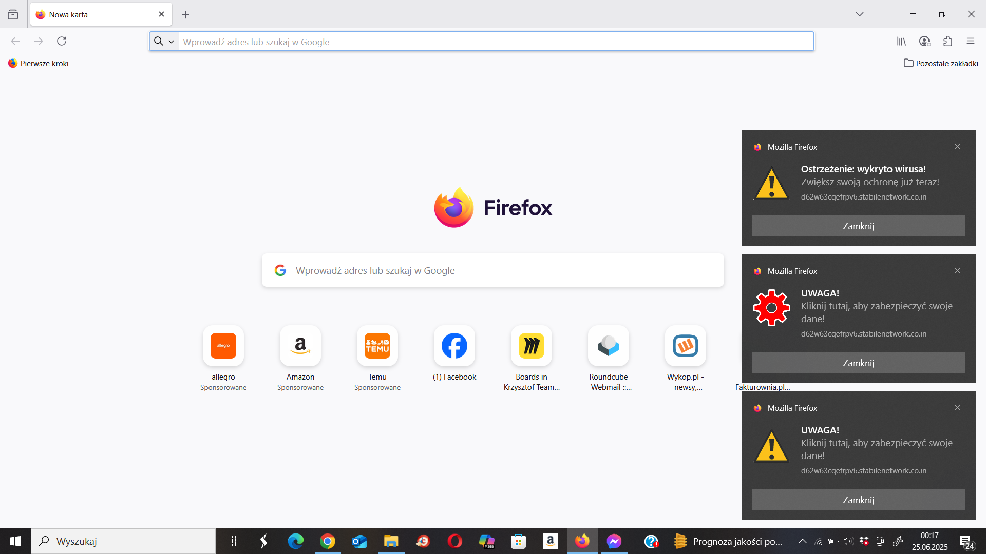

    W przeglądarce internetowej: Mozilli Firefox zaczęły wyskakiwać okienka o wirusach trojanach, że jest i trzeba usunąć (screen w załączniku). Po kliknięciu przekierowało mnie na jakiś program antywirusowy, który trzeba było kupić.
    Przeskanowałem laptop przy użyciu Windows Defender, zaktualizowałem przeglądarkę, do tego i odświeżyłem przy użyciu opcji z menu.
    Ogólnie to na razie okienka nie wyskakują, ale pytanie czy jest się czym przejmować, bo z tego co słyszałem mogło być to oszustwo w celach zarobkowych, wyłudzenia danych.

    Przyznałeś w Firefoxie nieodpowiednim stronom uprawnienia do wysyłania powiadomień. Usuń uprawnienia i najlepiej zablokuj dla wszystkich stron.
    https://support.mozilla.org/pl/kb/powiadomien...-przestal-pytac-o-zezwolenie-na-powiadomienia
    Na przyszłość możesz dodatkowo:
    - dodać do przeglądarki rozszerzenie blokujące reklamy → https://addons.mozilla.org/pl/firefox/addon/ublock-origin/
    - zastosować szyfrowany DNS blokujący złośliwe strony → https://www.joindns4.eu/dns-guidelines (https://protective.joindns4.eu/dns-query)
    - przeskanować swój komputer Adlice Protect (wcześniej RogueKiller Anti Malware) → https://www.adlice.com/roguekiller/#alt_download

    Ludzie klikaja w byle co bez zastanowienia i pozniej wyskakuje.
    Zamiesc w zalaczniku logi z FRST, ze skanowania.
