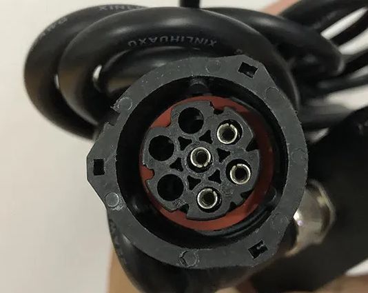

    Złącze diagnostyczne LINDE – który pin to linia K ?
    szukam opisu złącza diagnostycznego wózka widłowego LINDE, jak na zdjęciu.
    Który pin to linia k do diagnostyki silnika ? Jaki kolor przewodu ma linia K ?
    Silnik VW sterownik silnika BOSH 03G 906 016 MP
    6X2 = złącze 7-pinowe
    6X2/1 = CAN-High (żółto-brązowy)
    6X2/2 = CAN-Low (żółto-czarny)
    6X2/3 = Zacisk 15/Zapłon (czerwony/niebieski)
    6X2/4 = Zacisk 31/Uziemienie (brązowy)
    Ja mam jeszcze przewód biało zielony.
    Chcę zdiagnozować tylko silnik

    Nie da się diagnozować silnika VW w wózku LINDE sprzętem do diagnostyki silników VW.
    Potrzebny jest sprzęt do diagnostyki LINDE.
    Może ktoś potrafi, mi się nie udało.
