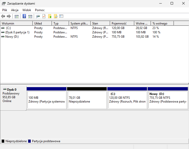

    Jak połączyć nieprzydzielone miejsce z partycją D w Windows 11?
    Dzień dobry, mam problem z połączeniem wolnego miejsca do dysku D.
    Proszę o pomoc.
    AI: Czy nieprzydzielone miejsce znajduje się bezpośrednio za partycją D w Zarządzaniu dyskami?
    Nie jest bezpośrednio z dyskiem C.
    AI: Jakich narzędzi lub metod już Pan/Pani próbował(a), aby połączyć to miejsce z partycją D?
    Nic nie próbowałem.

    Próbowałeś przez Zarządzanie dyskami najpierw scalić ten obszar nieprzydzielony z partycją C a następnie wydzielić go za partycją C i przydzielić do D?
    Może się to wydawać głupie ale może zadziałać, a jak coś jest głupie ale działa to nie jest głupie ;-)
    Oczywiście może się to zakończyć niepowodzeniem więc lepiej zrobić kopię na dysku zewnętrznym/pendrive ważnych danych jak przy każdych operacjach na partycjach.

    Setki razy wałkowane.
    DISKPART> help extend napisał:
    Rozszerza wolumin lub partycję, na której jest ustawiony fokus, oraz jej system plików w wolnym (nieprzydzielonym) miejscu na dysku.
    Na dyskach podstawowych wolne miejsce musi znajdować się na tym samym dysku co wolumin lub partycja, na której jest ustawiony fokus. Musi również znajdować się zaraz za woluminem lub partycją, na której ustawiony jest fokus (zaczynać się w następnym przesuniętym sektorze).
    Na dyskach dynamicznych z woluminami prostymi lub łączonymi wolumin może być rozszerzany w każdym wolnym miejscu na dowolnym dysku dynamicznym. Przy użyciu tego polecenia można konwertować prosty wolumin dynamiczny na łączony wolumin dynamiczny. Woluminów dublowanych, rozłożonych i RAID-5 nie można rozszerzać.
    Jeśli partycja została poprzednio sformatowana przy użyciu systemu plików NTFS, system plików jest automatycznie rozszerzany, aby wypełnić większą partycję. Nie występuje utrata danych. Jeśli partycja została poprzednio sformatowana przy użyciu systemu plików innego niż NTFS, polecenie zakończy się niepowodzeniem bez zmian na partycji. Jeśli partycja nie została poprzednio sformatowana przy użyciu systemu plików, partycja zostanie rozszerzona mimo to.
    Aby ta operacja powiodła się, musi być wybrany wolumin lub partycja.
    https://learn.microsoft.com/en-us/windows-server/administration/windows-commands/extend
    Analogicznie z przystawką Zarządzanie dyskami (która mniej potrafi).
    Jednak nie pakuj się w dyski dynamiczne - po skopiowaniu co ważne zrób to zewn. narzędziem jak napisano ale w kilku etapach - np. najpierw przesuń wol. C w lewo.

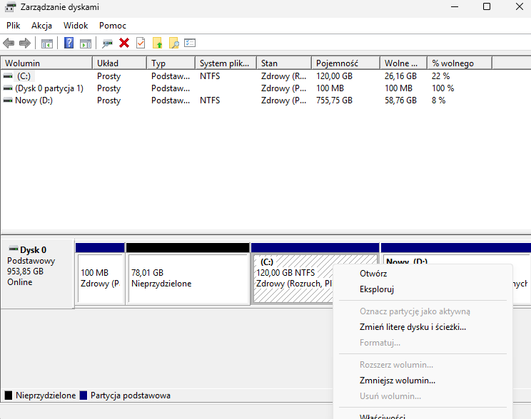

    >>21589094 Niestety mam wszystko zablokowane.

    Kopiujesz dane na inny nośnik i dopiero tworzysz jedną partycję i zgrywasz dane z powrotem.

    Mi jedyne co kiedyś w podobnej sytuacji zadziałało to ease us partition manager czy master, ale to drogi program.

    Nie mam pewności, że wersja testowa ma wszystkie funkcjonalności. Może być tak, że pokaże, że może połączyć partycje, ale potem nic się nie będzie działo, bo będzie potrzebna pełna wersja. Ale pewności nie mam, może faktycznie wersja testowa także potrafi połączyć te partycje. U mnie był problem taki, że to była partycja systemowa i jej rozszerzenie było bardzo trudne.

    Ponieważ użycie polecenia Diskpart bywa ryzykowne, a zarządzanie dyskami ma ograniczenie, które często nie pozwalają na zmiany w obszarze partycji C:\ warto użyć praktycznie dowolnego, byle aktualnego, darmowego narzędzia do operowania na partycjach.
    Pamiętać tylko trzeba, że w sytuacji, jak na zrzucie, praca takiego programu będzie, z uwagi na położenie obszaru nieprzydzielonego względem miejsca docelowego, obejmować kilka kroków. Nie spowoduje ot żadnych perturbacji poza wydłużeniem czasu trwania operacji.
    Co do stwierdzenia
    zxcvxvxzcvvx napisał:
    Żaden z takich programów nie działa.
    pozwolę sobie zauważyć, że "coś Pan kręci" (i to nie tylko z powodu braku wskazania czego i jak Pan użył).
    Jedyne zastrzeżenie związane z użyciem jakiegokolwiek programu do zarządzania partycjami brzmi: warto mieć kopię zapasową (nie tylko danych, ale dysku jako takiego), a to dlatego, że zawsze istnieje element ryzyka, że coś pójdzie nie tak.
