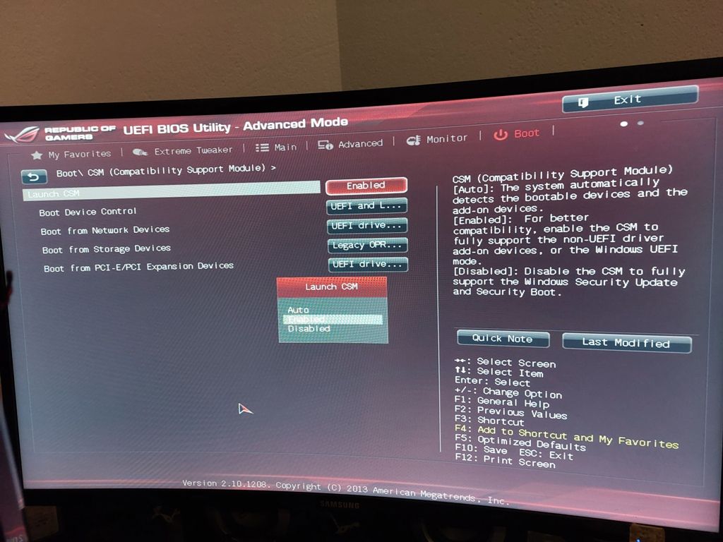

    Dzień dobry,

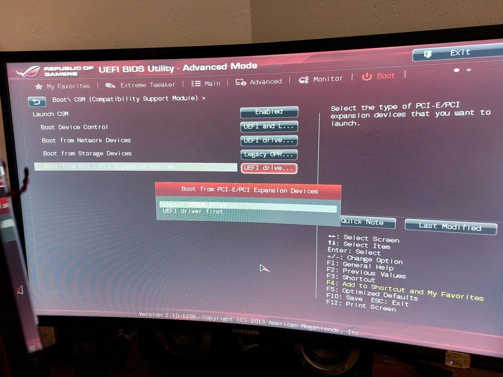

    Proszę czy ktoś może mi powiedzieć, jakie opcje ustawić w BIOSie, abym odpalił Win11 z dysku M.2.
    Ponad miesiąc turlam się z tym problemem i ostatecznie albo już mózg ma error, albo się gdzieś pomyliłem, albo "się nie da" i cały wysiłek na marne. Dlatego postanowiłem napisać o pomoc. Pominę całą nie potrzebną historię, dlaczego tak i ile razy musiałem przejściówki/karty/adaptery odsyłać bo coś nie pasowało.
    Sedno:

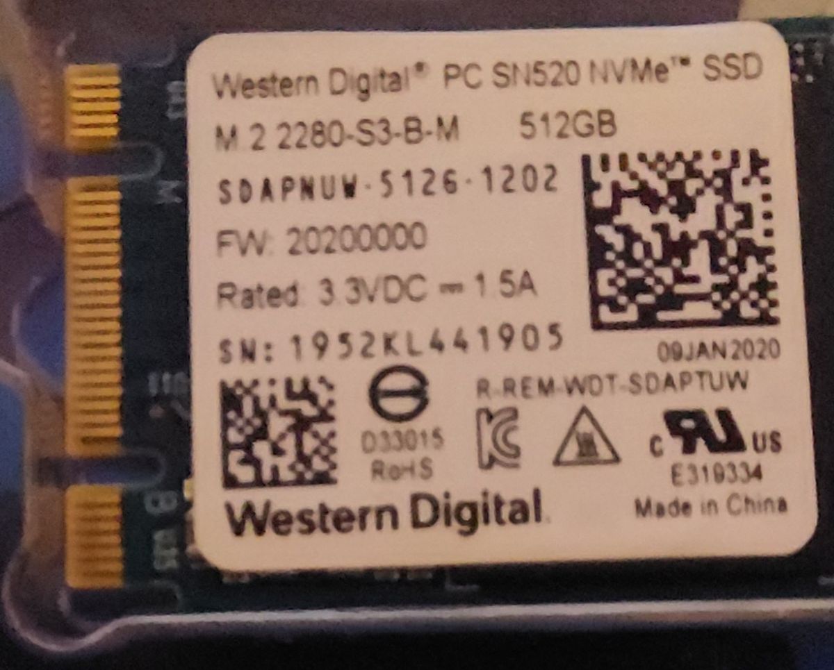

    po wymianie dysku w żony laptopie został mi ten dysk wolny:
    Jak ustawić BIOS do uruchomienia Windows 11 z dysku M.2 NVMe na płycie głównej 4 gen ASUS Maximus H6
    więc postanowiłem go wykorzystać w swoim PC. Problem w tym że jest to jednostka 4th generacji płyta gł. ASUS Maximus Hero VI, a chciałem już na niego dać Win11. Czytałem po forach, że się da nawet na starszych kompach niż 4th Gen. więc pomyślałem spróbuję [i tu miesiąc problemów pominę].
    ostatecznie kupiłem takie x2 karty i na razie tylko na pierwszej sprawdziłem co się wydarzy:
    Jak ustawić BIOS do uruchomienia Windows 11 z dysku M.2 NVMe na płycie głównej 4 gen ASUS Maximus H6 Jak ustawić BIOS do uruchomienia Windows 11 z dysku M.2 NVMe na płycie głównej 4 gen ASUS Maximus H6
    A dodam jeszcze, że na tym dysku jest już zainstalowany Win11 Pro, wszystkie aktualizacje zrobione, itd. na laptopie żony (na forach wyczytałem, że tak jest łatwiej).

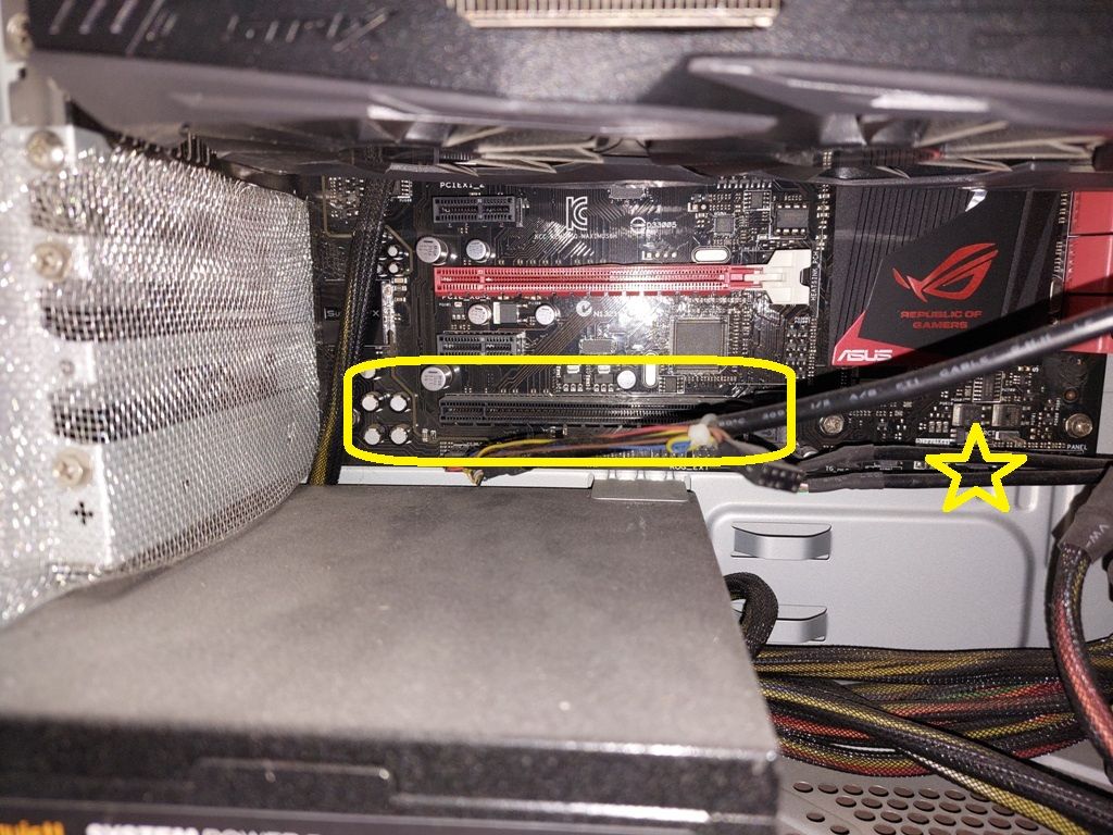

    Kartę z dyskiem włożyłem tu (o gwiazdkę to później zapytanie będzie):

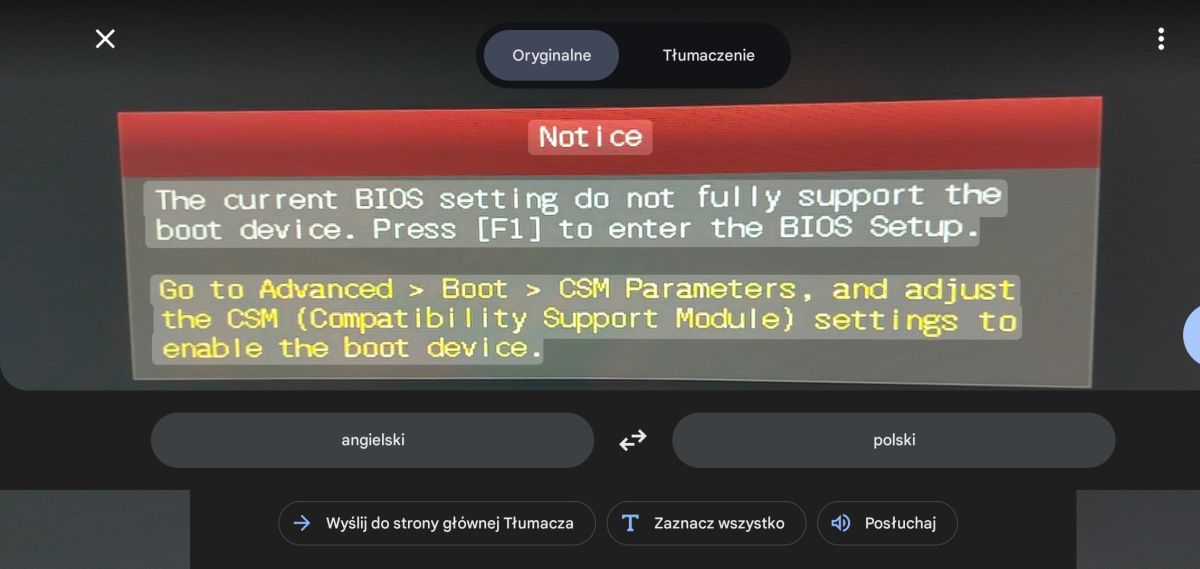

    odpiąłem wszystkie inne dyski i pojawił mi się taki komunikat:

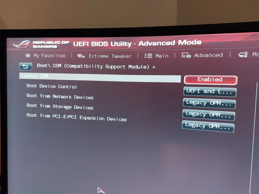

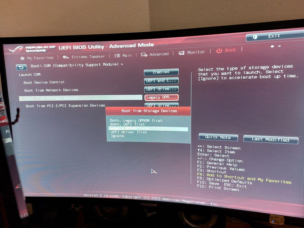

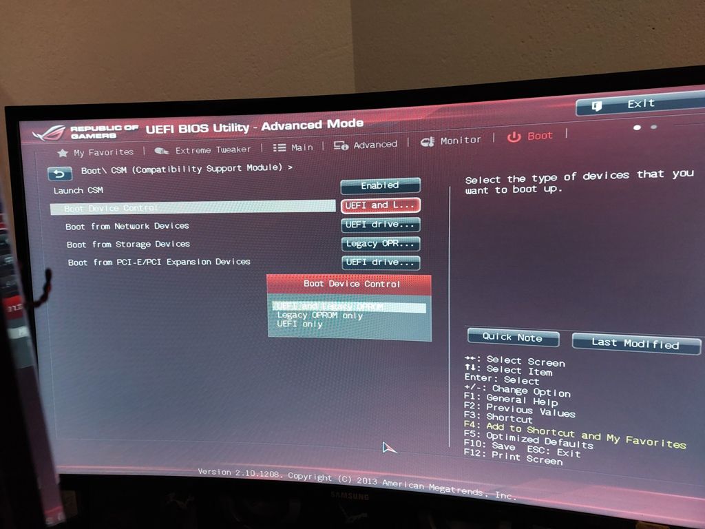

    I tu sedno sedna. Czy ktoś wie jak te opcje poustawiać, aby Win11 wstał z tego dysku? A później po podłączeniu pozostałych dysków HDD nie było problemu.
    w opcjach, które są niżej chyba każdą konfigurację już sprawdzałem. Nie wiem nawet ile razy musiałem baterie z płyty wyjmować (a dostęp w tej płycie to tragedia). I dalej nie działa... Podczas moich prób mogłem coś pominąć pomylić się, przez te restarty BIOSu. Albo gdzieś indziej w pozostałych opcjach jeszcze trzeba coś zmianić, a ja tego nie wiem i nie znalazłem w Internetach po forach gdzie.

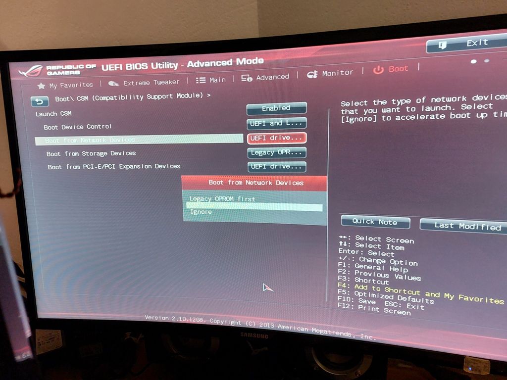

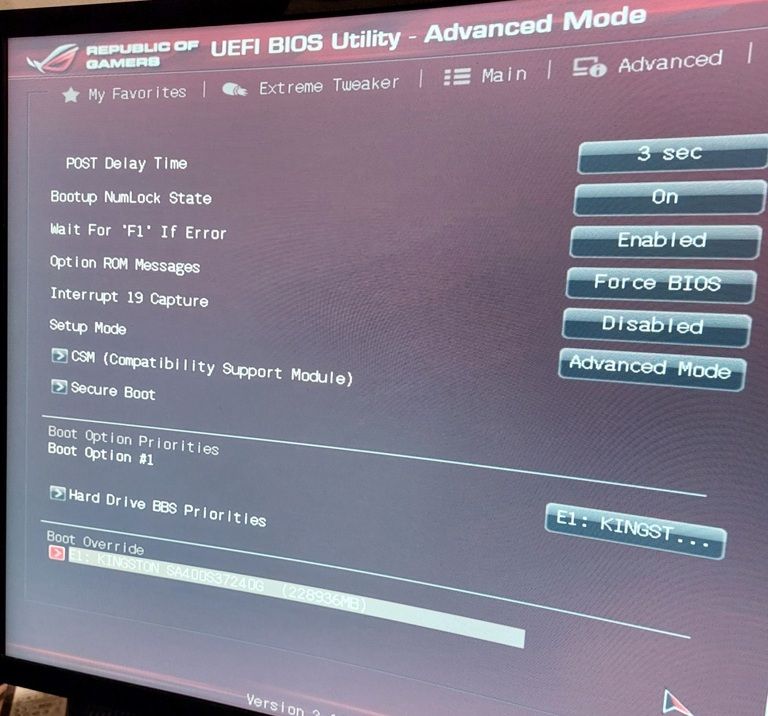

    A tak wyglądają te opcje zmiany:
    Jak ustawić BIOS do uruchomienia Windows 11 z dysku M.2 NVMe na płycie głównej 4 gen ASUS Maximus H6 Jak ustawić BIOS do uruchomienia Windows 11 z dysku M.2 NVMe na płycie głównej 4 gen ASUS Maximus H6 Jak ustawić BIOS do uruchomienia Windows 11 z dysku M.2 NVMe na płycie głównej 4 gen ASUS Maximus H6 Jak ustawić BIOS do uruchomienia Windows 11 z dysku M.2 NVMe na płycie głównej 4 gen ASUS Maximus H6 Jak ustawić BIOS do uruchomienia Windows 11 z dysku M.2 NVMe na płycie głównej 4 gen ASUS Maximus H6 Jak ustawić BIOS do uruchomienia Windows 11 z dysku M.2 NVMe na płycie głównej 4 gen ASUS Maximus H6

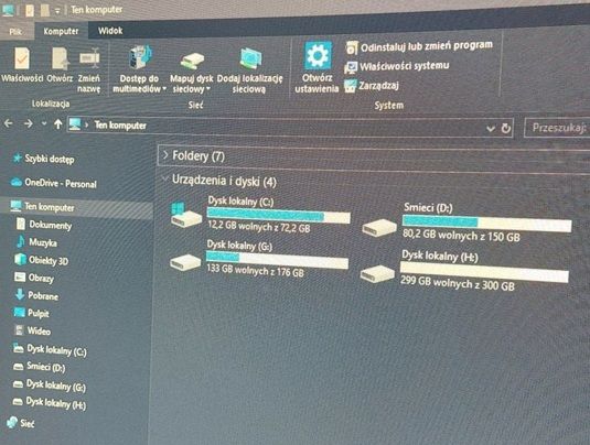

    Jeśli zostawiam "stary dysk" SSD 2,5' z Win10, to w systemie ten nowy dysk M.2 jest widoczny itd.
    Jeśli będą potrzebne dodatkowe informacje lub screeny to powiedzcie tylko co jest potrzebne.
    #2 21592562
    elktrod
    Poziom 41  
    Posty: 5200
    Pomógł: 766
    Ocena: 1355
    Spróbuj tych porad dot. CSM w ASUS: Link
    Jaką pojemność ma Twój dysk M.2 NVMe?
  • #3 21592634
    lisek
    Serwisant RTV
    Posty: 39890
    Pomógł: 6338
    Ocena: 6857

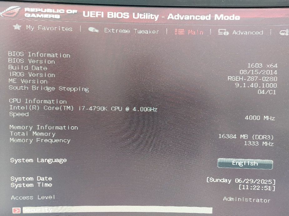

    Jak masz te mobo na chipsecie Z87 Link
    - płyta opisana Link_ ASUS Maximus H6 (Hero 6)
    to zgodnie z forum (Asus gamer) Link
    chipset Z87 doesn't support NVMe or booting from M.2 SSD, let alone with an adapter.
    *: Z87 nie obsługuje NVMe ani uruchamiania z M. 2 SSD, nie mówiąc już o adapterze.
    *żaden z dostępnych Bios tej płyty nie wspomina o takiej opcji
  • #4 21592860
    mak_7
    Posty: 278
    Ocena: 10
    Cześć,
    dzięki za odpowiedzi.
    @lisek z tego co rozumiem to Twoim zdaniem nie ma sensu tego robić? Ponieważ i tak system nie wstanie z dysku M.2 na mojej płycie?
    I tak to jest płyta z Twoich linków. BIOS, aktualny (w 2023 wymieniłem procesor na i7-4790K i też działo się wtedy...)

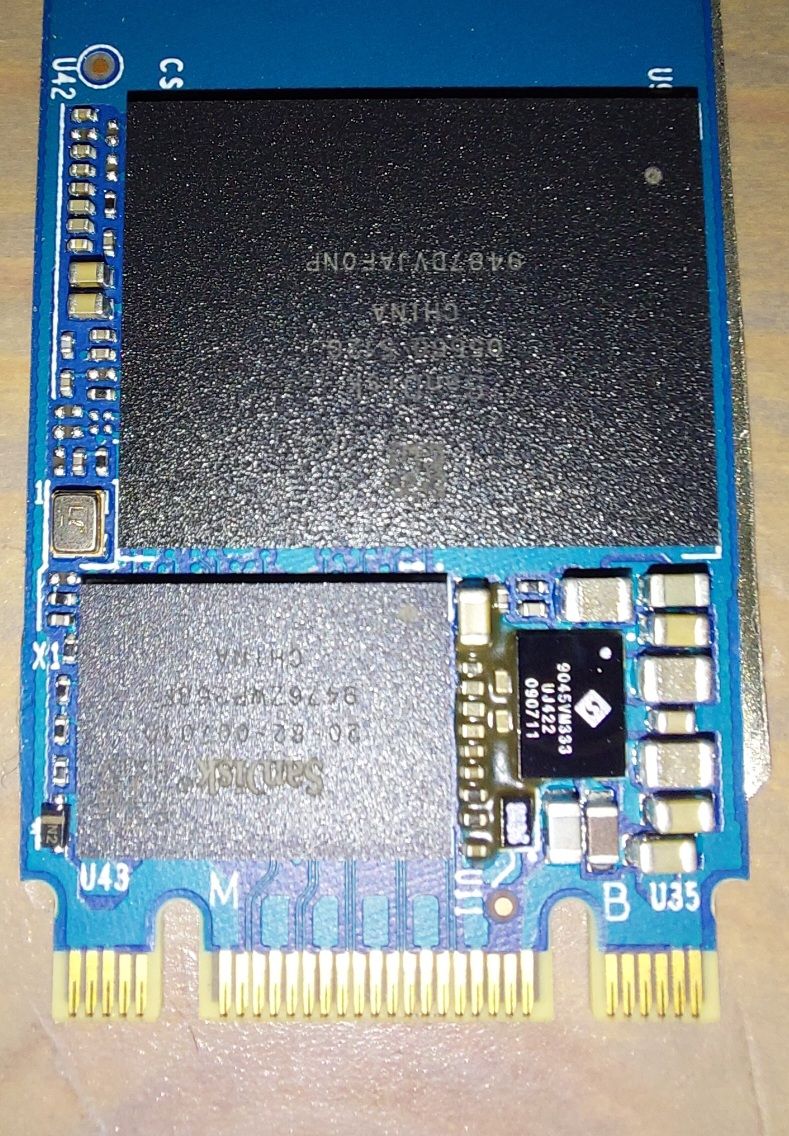

    @elktrod dysk ma pojemność 512 GB (teraz patrze, że złe zdj przesłałem wczoraj... było już późno)
    Przeczytałem przesłany przez Ciebie artykuł (x2) i czy dobrze rozumiem, "że jest to możliwe", ale to nie wina hardware, a software?
    w sensie że już na etapie partycji wybrałem złe rozszerzenie (czy jak to nazwać). Po przeczytaniu go uświadomiłem sobie, że to nie jest końcówka mojego problemu, a początek... Już dawno nie ogarniam tematów IT jak kiedyś, a i czau na to nie mam tyle co bym potrzebował.
    Powiedzcie mi w prost czy Waszym zdaniem jest sens próbować, czy jest bardzie prawdopodobne że się uda lub nie uda?
    Bo naprawdę nie chciałbym poświęcić czas aby ostatecznie okazało się, że nic z tego.
    To już zainwestuje i kupię dysk SSD 2,5' aby się nie denerwować i skończyć z niczym. W sumie zakładam, że z takiego dysku podłączonego przez SATA Win11 wstanie bez problemu? Prawda? :)
  • #5 21592912
    Kasek21
    Posty: 45630
    Pomógł: 4974
    Ocena: 3538
    Poszukaj biosu zmodowanego pod obsługę NVMe dla Twojej płyty.

    Jeżeli płyta nie obsługuje uruchamiania z NVMe, to można wgrać odpowiednio zmodyfikowany BIOS i taka możliwość będzie realna.
    Załączam zmodyfikowany BIOS do Twojej płyty.
    Jeżeli zdecydujesz się na aktualizację BIOS-u, to wiedz, że nie biorę odpowiedzialności, jak coś pójdzie nie tak – robisz to świadomie i na własną odpowiedzialność.
    • MAXIMUS-VI-HERO-ASUS-1603_NVME.CAP.zip (5.19 MB) Musisz być zalogowany, aby pobrać ten załącznik.

    Generalnie płyty pod 4 gen zwykle nie umożliwiały startu z dysków PCIe. Jeśli producent nie przewidział takiej możliwości i nie wydał BIOSu, który to umożliwia, to trzeba zmodyfikować BIOS o obsługę NVME. Na płytach Z87 da się to zrobić.
    https://linustechtips.com/topic/592133-howto-get-nvme-support-on-older-motherboards/
    Co prawda nie ma linku z narzędziami, ale jest wymienione, co jest potrzebne i są te narzędzia osiągalne.
    Ktoś nawet w komentarzach napisał, że Maximus 6 Hero mu działa z tą modyfikacją, więc jest to możliwe.

    #16 21594247
    dt1
    Admin grupy komputery
    Posty: 48148
    Pomógł: 7291
    Ocena: 8246
    mak_7 napisał:
    Pytam ponieważ trochę mam wątpliwości, że może coś pójść "nie tak" i uszkodzę nie odwracalnie płytę. chyba rozumiesz moje obawy.
    mak_7 napisał:
    A jak były problemy to pernamentne? czy moge cofnac ta zmiane np. wgrywajac ostatnia wersje nie zmidyfikowana ze strony producenta?
    Przy jakichkolwiek modyfikacjach zawsze może pójść coś nie tak. Ba, nawet zwykłe flashowanie oficjalnym wsadem rónież niesie za sobą pewne ryzyko. Tym niemniej warto wspomnieć, że płyta ma mechanizm Biosh Flashback, więc sporą większość usterek BIOSu można wyprostować tym mechanizmem bez specjalistycznych narzędzi. Zachęcam do przestudiowania instrukcji płyty, tam to narzędzie oraz cała procedura są opisane.
    mak_7 napisał:
    I ostatnia sprawa. Czy system partycjonowania (MBR czy GPT) mojego dysku M.2. Ma znaczenie odnośnie tego co napisaliście?
    Nie ma znaczenia w kontekście obsługi dysku przez BIOS. Ogólnie przyjęte jest, że dla Windows 10 i 11 domyślnym sposobem partycjonowania jest GPT, ale to nie ma znaczenia jeśli chodzi o możliwość uruchamiania systemu z takiego dysku.
    mak_7 napisał:
    1) Czy sama zamiana/modyfikacja BIOSu (jesli sie uda) wystarczy, aby WIN11 wystartowal z tego dysku?
    Nie. Sama modyfikacja jedynie umożliwia prawidłowe rozpoznanie dysku PCIe przez BIOS i umożliwia start z niego. Nic więcej, nic mniej. Jeśli prawidłowo zainstalujesz system w trybie UEFI na takim dysku, to powinna być możliwość uruchomienia tego systemu z tego dysku, co nie będzie możliwe, jeśli BIOS nie będzie miał mechanizmu obsługującego uruchamianie z takich dysków. Nie ma tu znaczenia, czy mówimy o Windows 10, 11 czy Linuxie.
    mak_7 napisał:
    2) Czy win11 zainstalowany bezposrednio na moim PC na dysku SSD 2,5" uruchomi sie bez problemu?
    Twój sprzęt nie jest kompatybilny z Windows 11. Nie ma TPM w wersji drugiej, nie ma procesora co najmniej ósmej generacji. Tak więc sam instalator oficjalnie nie przejdzie dalej do etapu instalacji. Oczywiście są pewne metody pominięcia tego i zainstalowanie na siłę tego Windowsa na starym komputerze, ale nie ma to najmniejszego sensu. Raz, że Windows 11 jest bardziej upierdliwy od swojego poprzednika, dwa - nie będzie on miał żadnej przewagi nad Windows 11, w szczególności na starszym komputerze.
    Tak więc chcąc na siłę instalować Windows 11 na szybkim dysku musisz:
    - zmodyfikować BIOS
    - zmodyfikować instalator Windowsa aby ominął sprawdzanie wymagań CPU/TPM
    Do tego aktualizacje też są jeśli pamiętam zablokowane, więc też chyba będzie trzeba coś ominąć, ale musiałbyś się zainteresować bardziej tematem, bo nie interesowałem się nim (instaluję jak muszę Win 11 na wspieranych platformach, na starych wolę Win 10).
