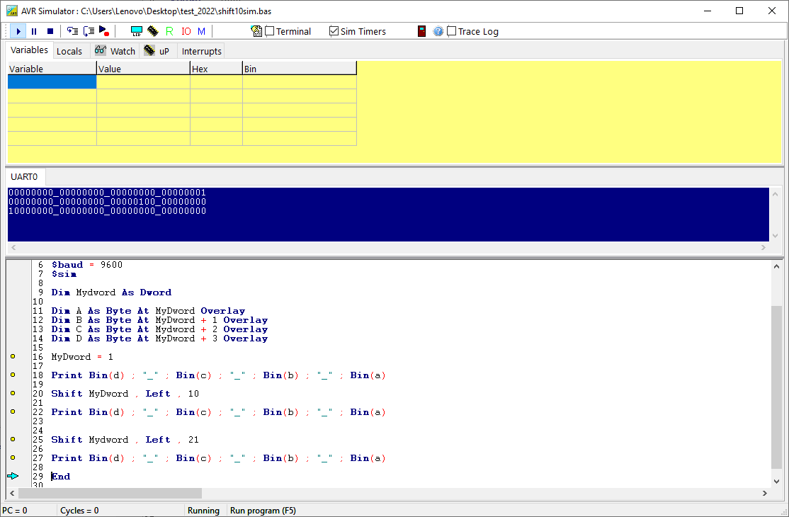

    Shift obsługuje Dword, tak jak tu w przykładzie, który ma cztery bajty.
    Bierzesz zmienną która pomiesci to co chesz i potem nakładasz na tę zmienną bajty poprzez Overlay. W ten sposób masz dostęp do poszczególnych bajtów.
    Tu wyświetlam wszystkie cztery, ale równie dobrze możesz sobie wyświetlić tylko B.
    Kod: VB.net
    Zaloguj się, aby zobaczyć kod
    [BASCOM] Jak przesuwać pojedyncze bity przez wiele zmiennych Byte (A, B, C, D, E) w pętli FOR?
    Jeśli nie chcesz na raz 10 tylko musi być ta pętla For-Next bo za kazdym razem to ma czymś sterowac to po prostu robisz Shift Mydword , Left , 1

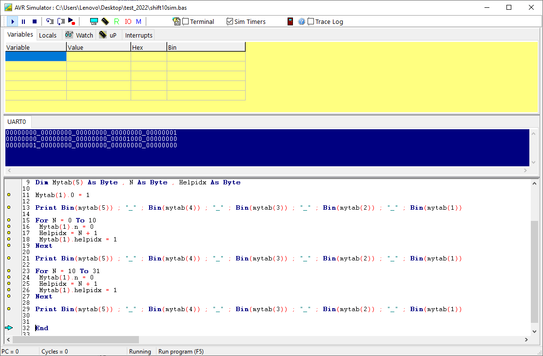

    Jesli to jest zawsze od najmłodszego bitu do najstarszego to można mieć tablicę pięciu bajtów i tam sie można odwoływać do kazdego bitu takiej tablicy.
    Na przykład:
    Kod: VB.net
    Chyba działa ;)
    W nowym Bascom jest mozliwość formuowania TYPÓW (Dim MyType As Type) i z tym pewnie tez by mozna coś pokombinować bo w takim typie tez sie mozna odwoływać do poszczegolnych składników.
