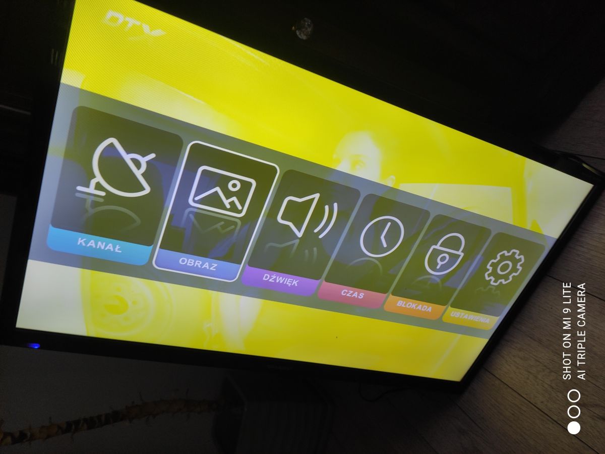

    Witam. Jednak po wgraniu tego binu mam problem. Kolorami po antenie. Samo menu itd wygląda normalnie. Jakieś pomysły ?
    Szukam wsadu do tv Sharp LC-32HG3142E
    Ok udało się ogarnąć w menu serwisowym
    Picture setting -> WB Adjust -> Reset WB
    Teraz kolorki żyleta ;)
