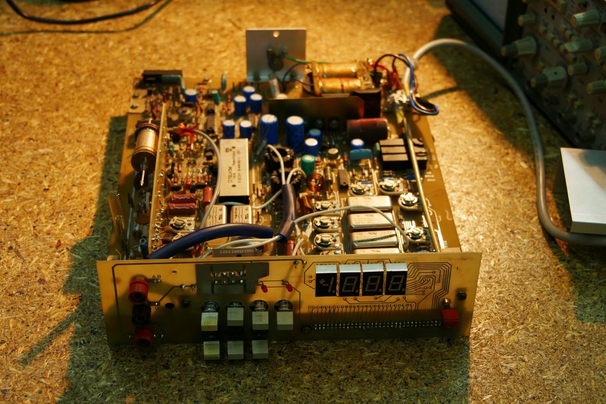

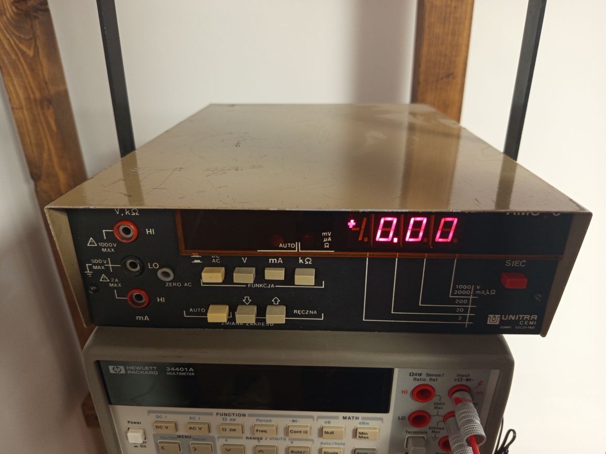

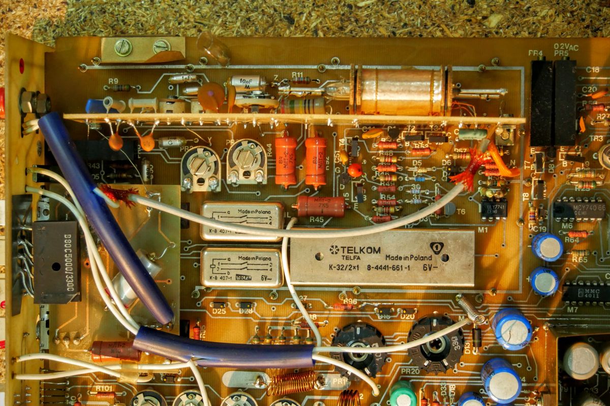

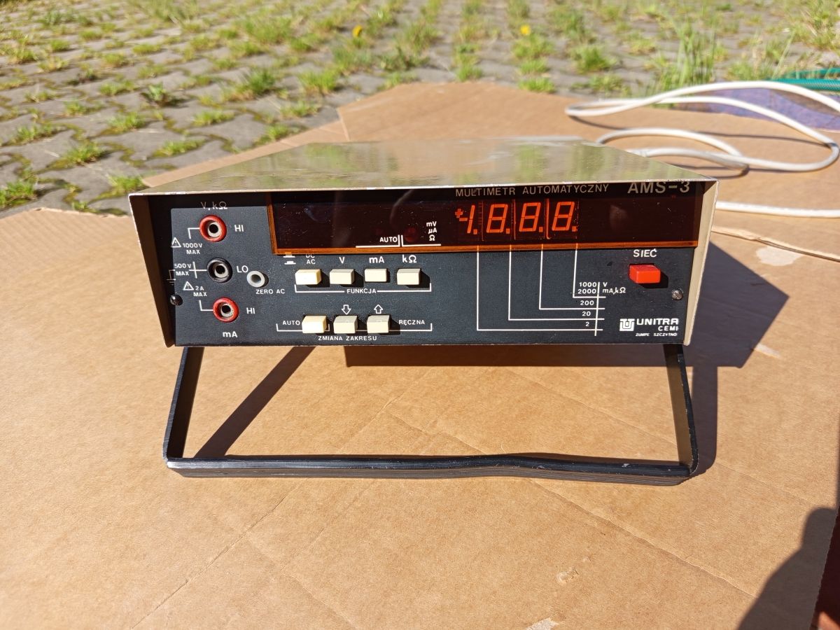

Na sprzedaż oferuję legendarny multimetr cyfrowy Unitra CEMI AMS-3, wyprodukowany w Zakładach Unitra CEMI w Szczytnie. To jeden z najlepszych polskich multimetrów lat 80. – trwały, precyzyjny i nadal doskonale sprawdzający się zarówno w amatorskim, jak i profesjonalnym warsztacie.

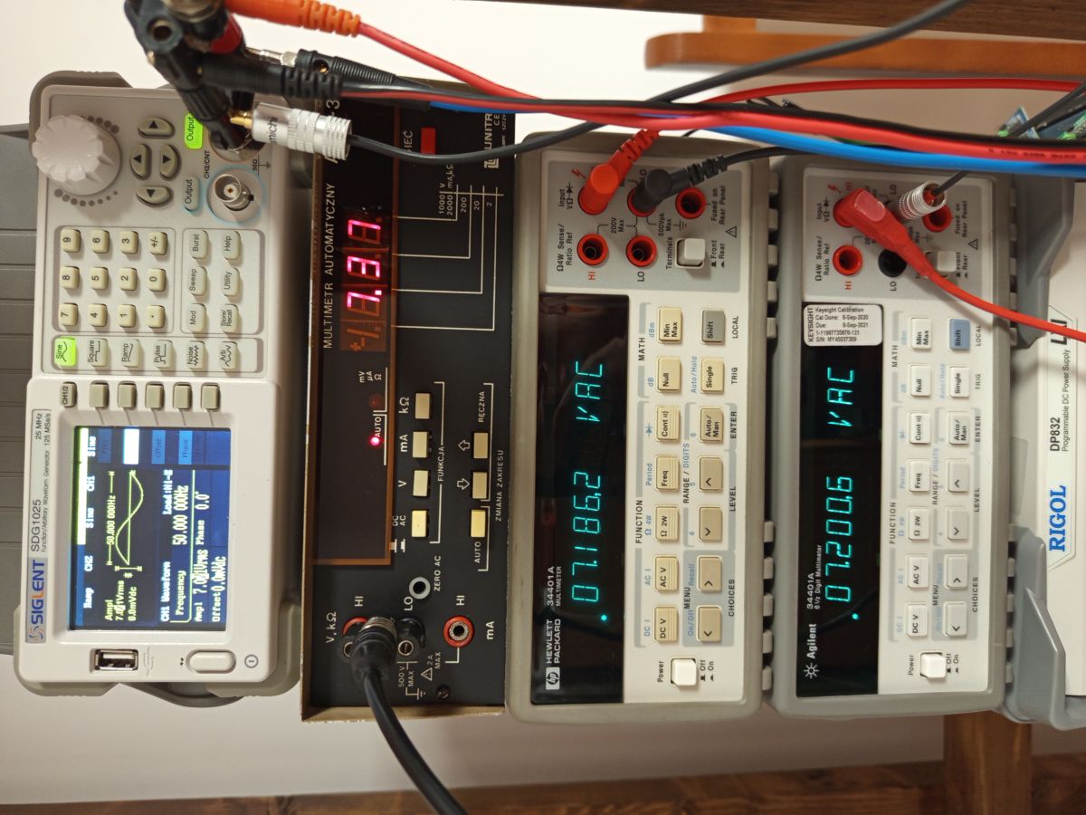

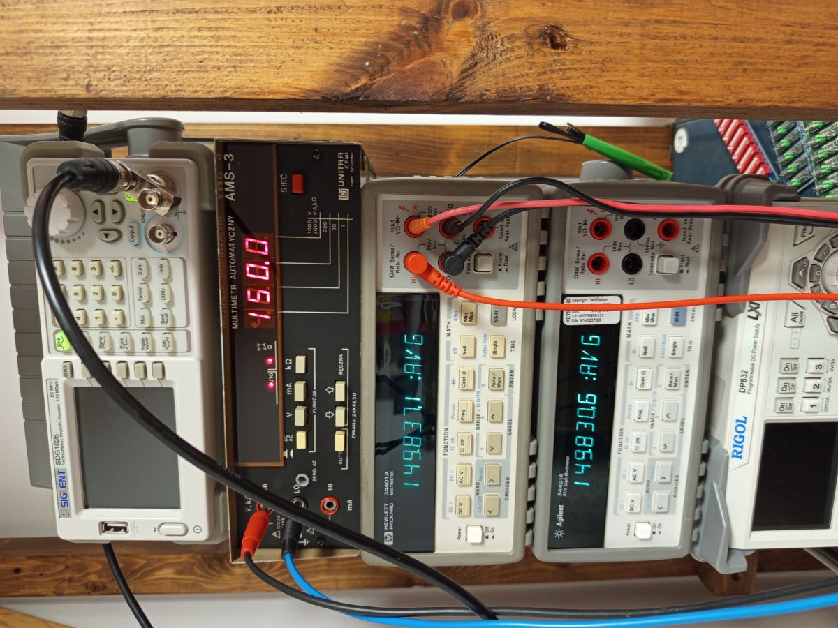

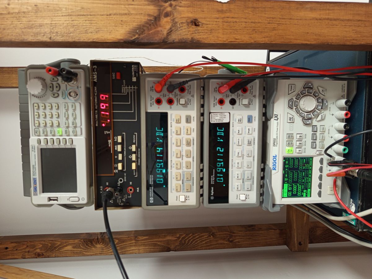

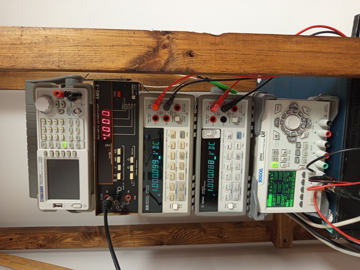

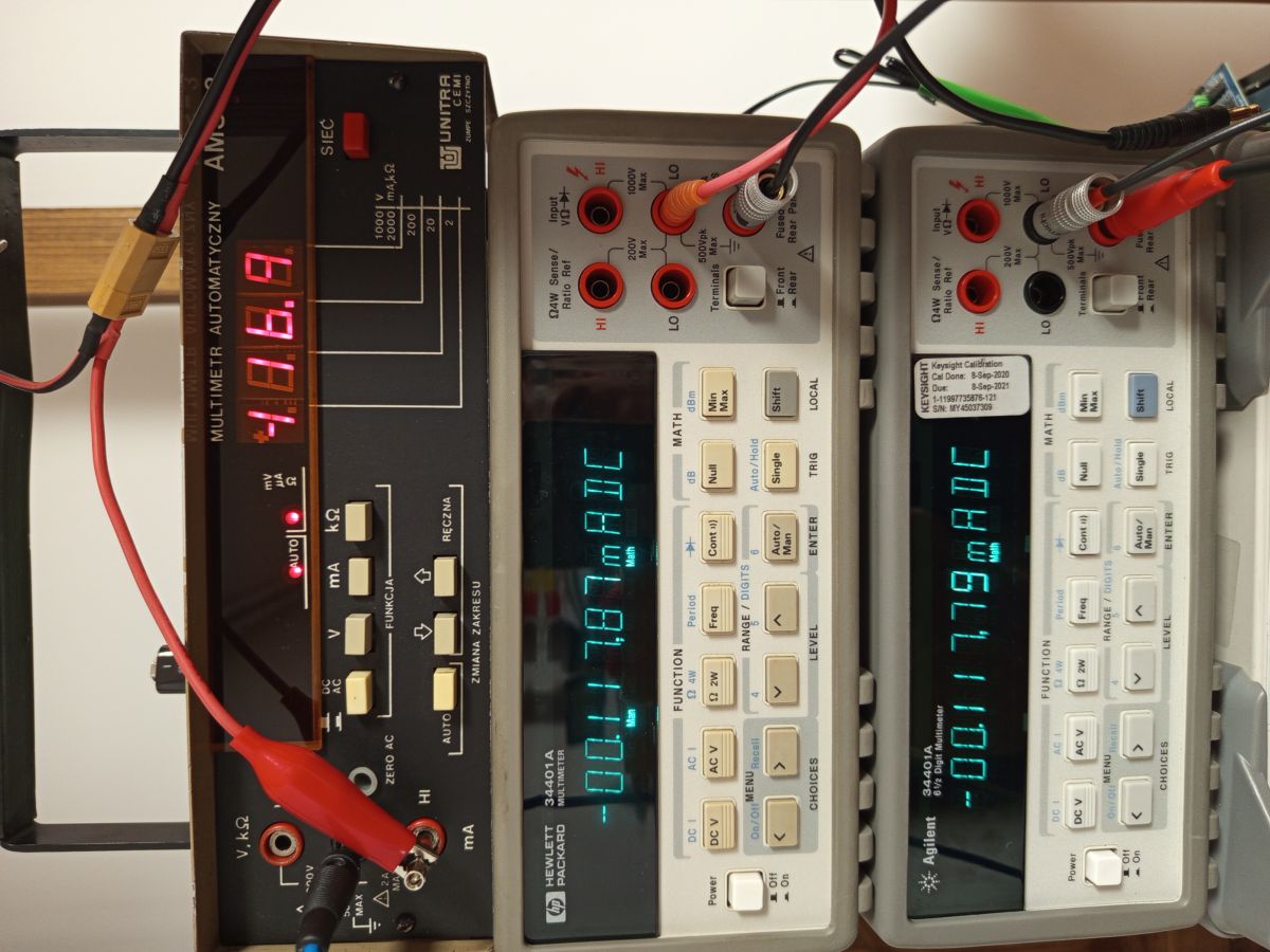

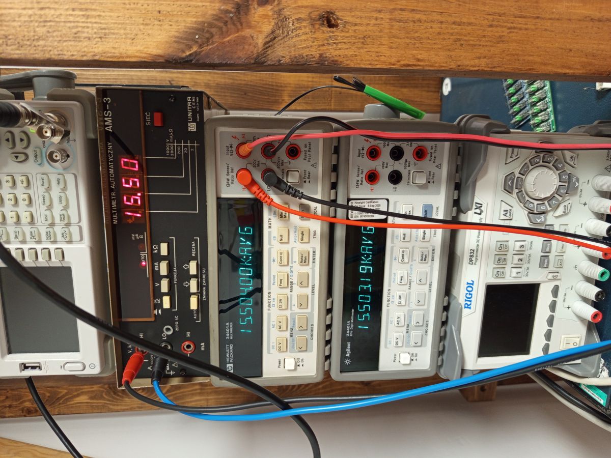

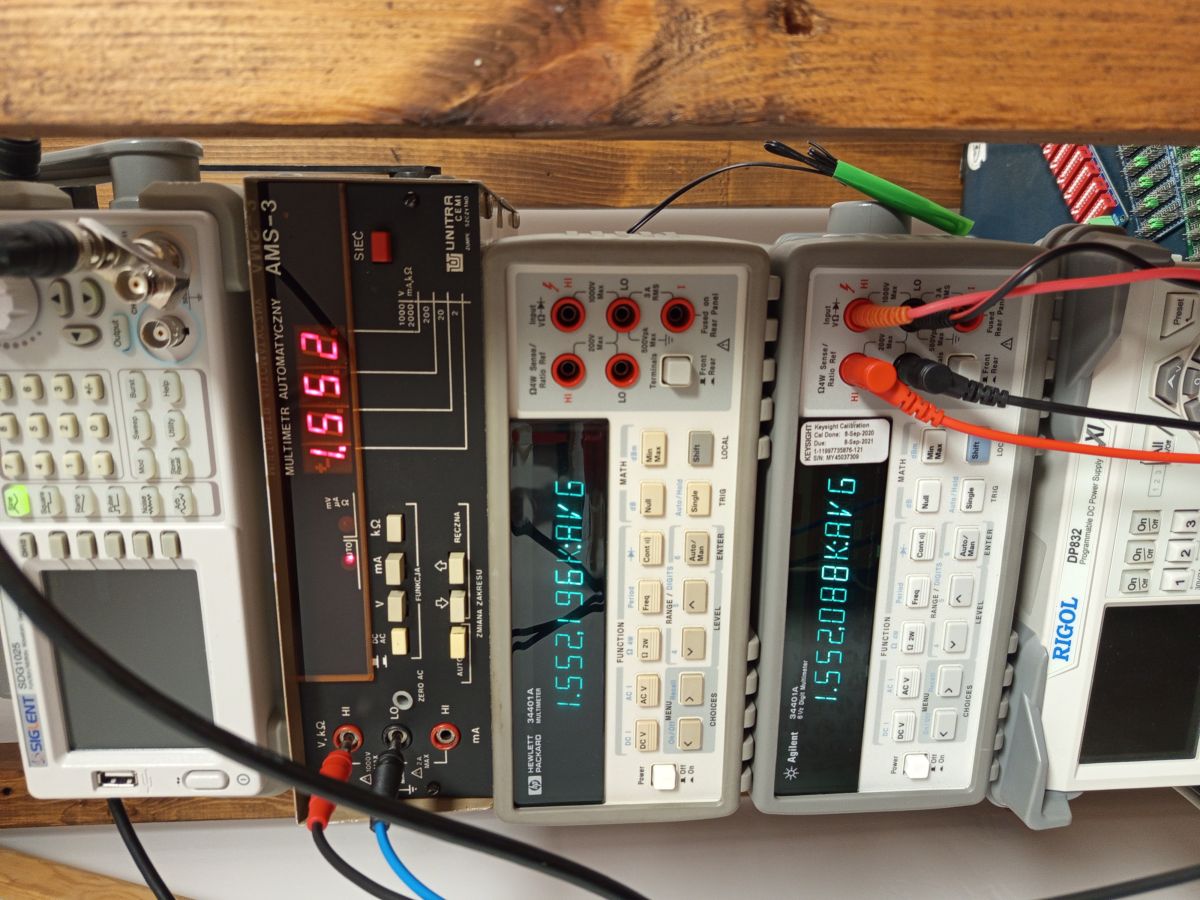

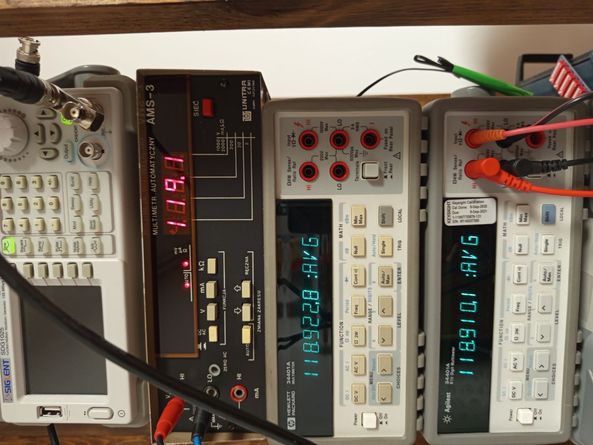

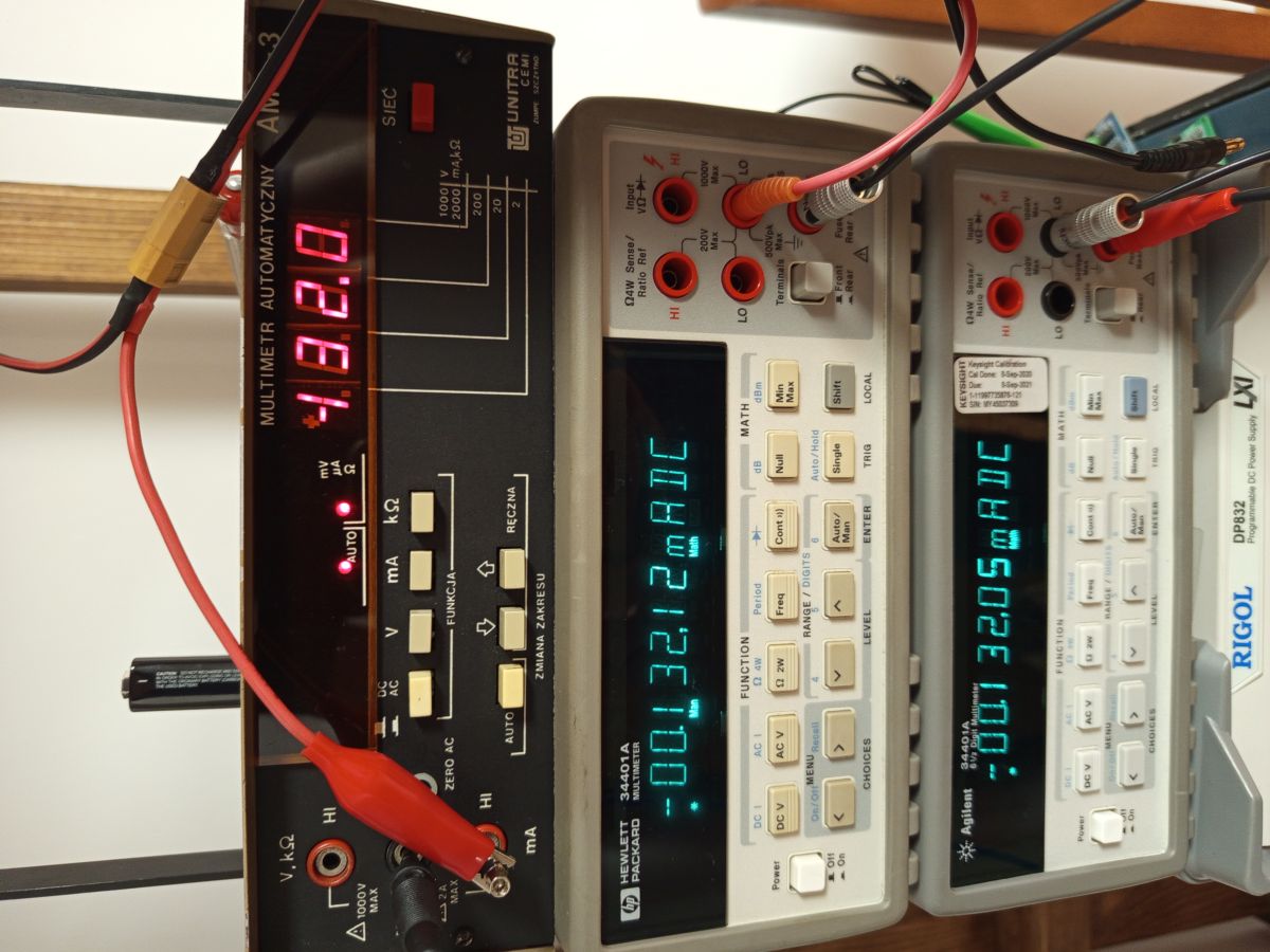

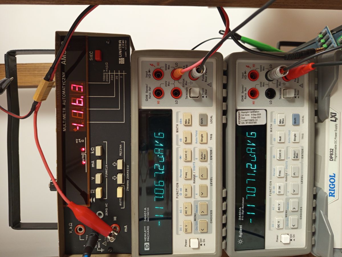

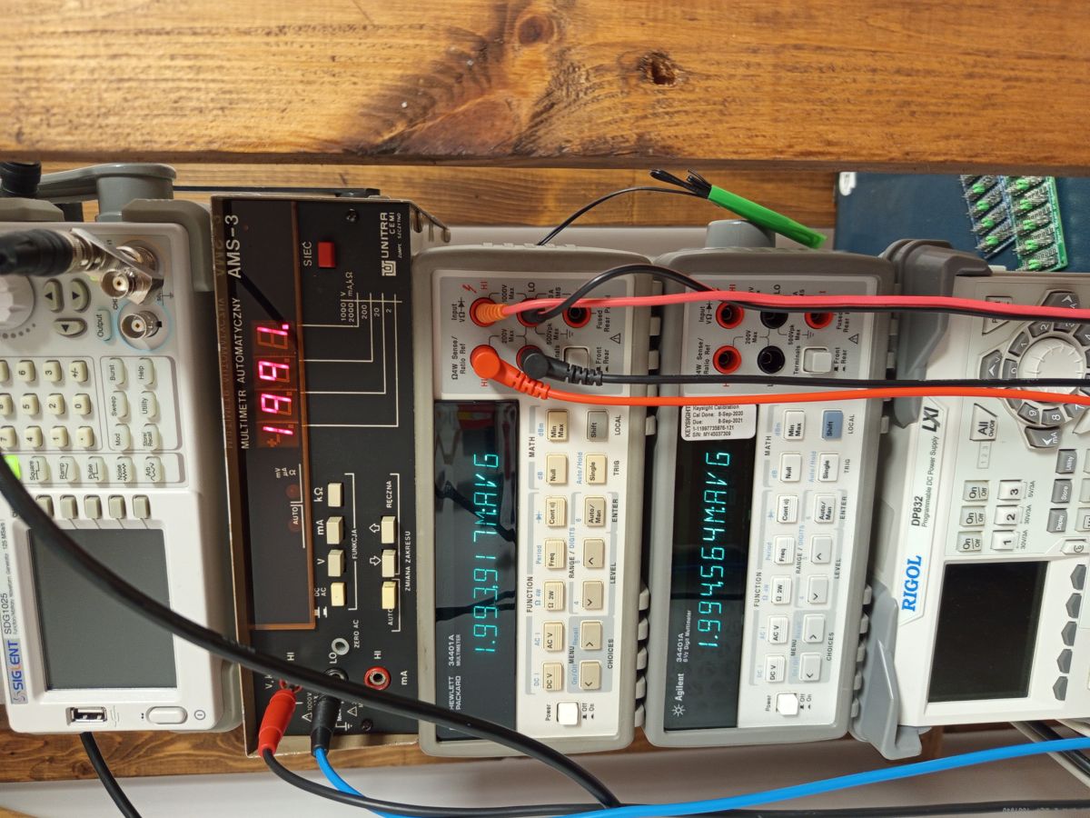

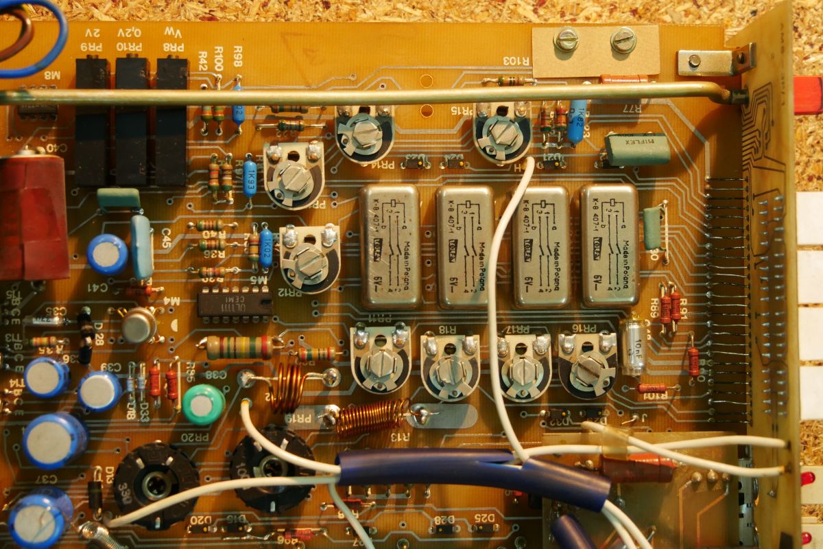

Multimetr został skalibrowany oraz adjustowany (DCV, DCI oraz rezystancja) i przetestowany na dwóch referencyjnych urządzeniach HP 34401A, dzięki czemu możesz mieć pewność co do jego dokładności i wiarygodności pomiarów.

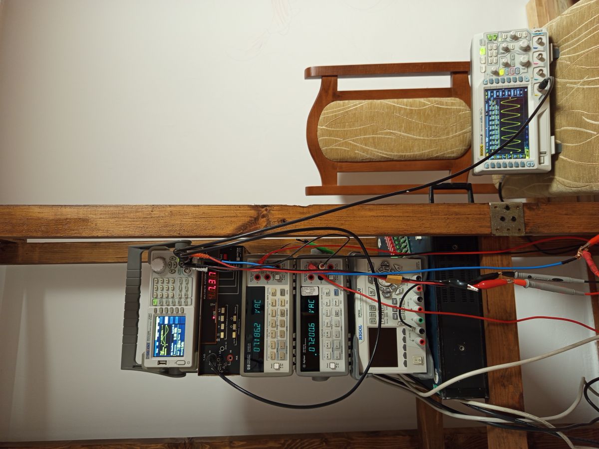

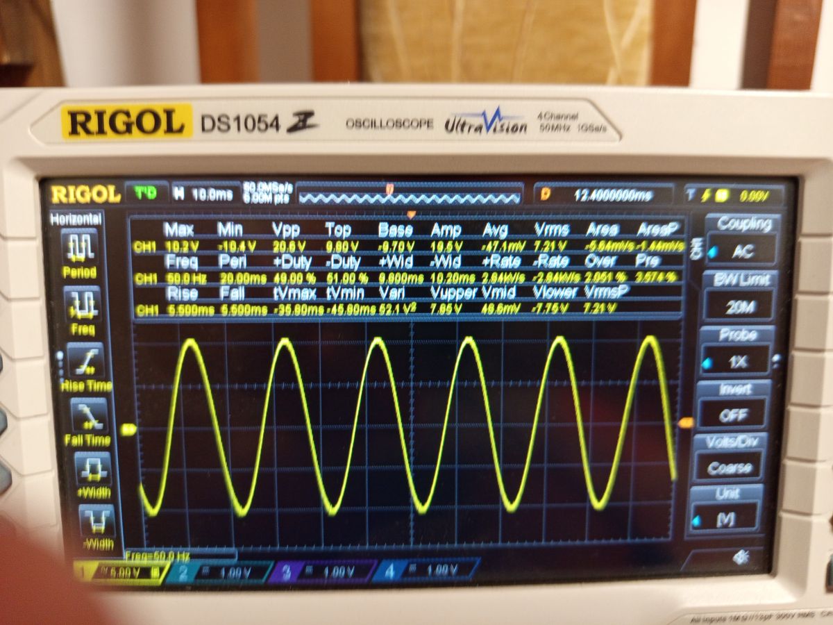

Niestety ze względu na brak dobrego źródła napięcia i prądu przemiennego nie dokonywałem tutaj żadnych zmian.

### Pomiar napięcia AC/DC:
Napięcie DC było adjustowane
* 200 mV (Zwe = 11,1 MΩ)
* 2 V (Zwe = 11,1 MΩ)
* 20 V (Zwe = 11,1 MΩ)
* 200 V (Zwe = 10,1 MΩ)
* 1000 V (Zwe = 10 MΩ)
### Pomiar prądu AC/DC:
Prąd DC był adjustowany
* 200 μA (Zwe = 1 kΩ)
* 2 mA (Zwe = 100 Ω)
* 20 mA (Zwe = 12 Ω)
* 200 mA (Zwe = 1,4 Ω)
* 2 A (Zwe = 0,5 Ω)

Ze względu na brak dobrego źródła prądu i napięcia AC tych rzeczy nie dotykałem.

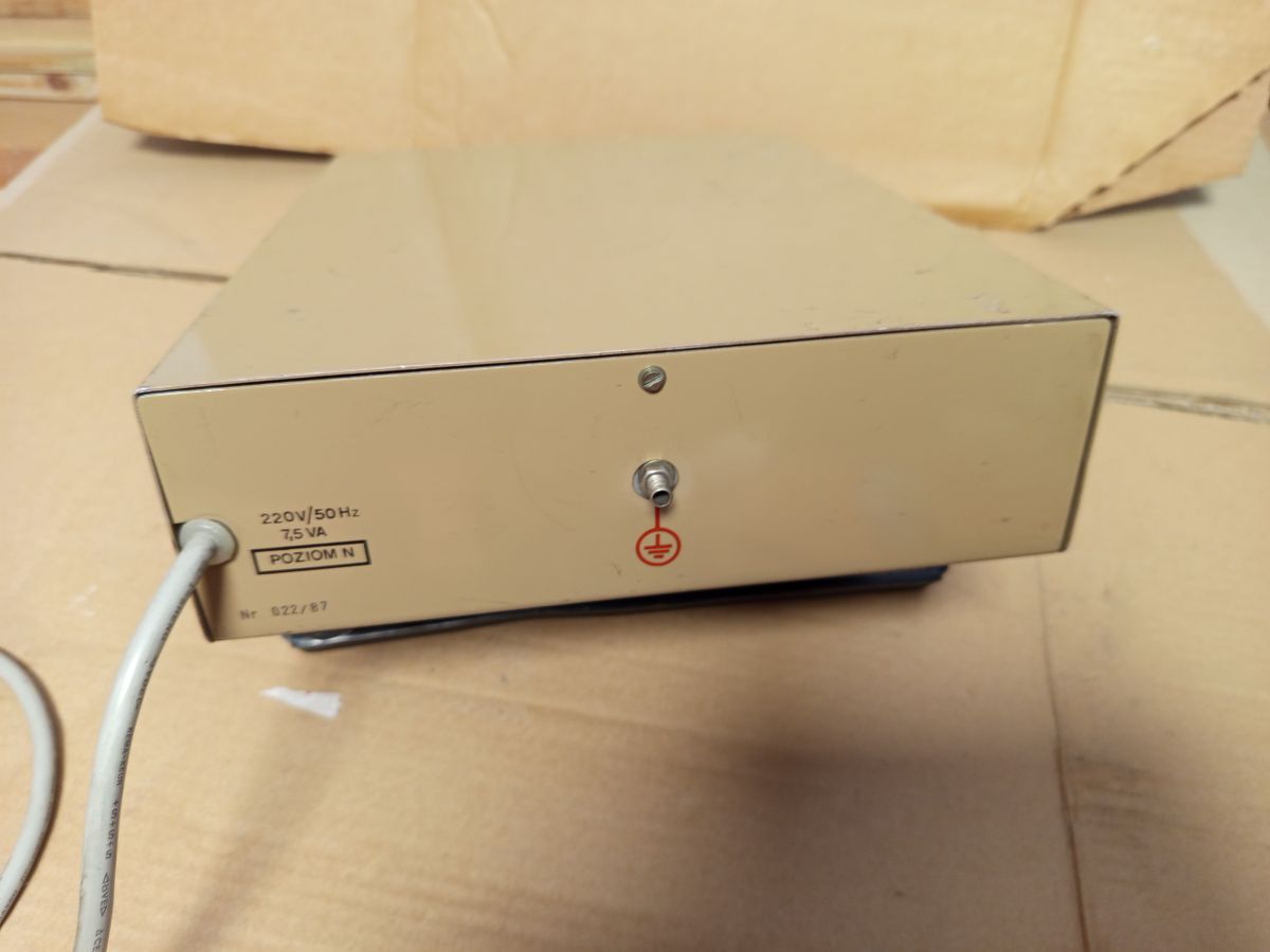

Zasilanie: 220 V ±10%, 50 Hz
Pobór mocy: 7,5 VA
Masa: 2,7 kg
## Stan techniczny:
* Urządzenie skalibrowane i dokładnie sprawdzone względem dwóch multimetrów HP 34401A
* Wszystkie funkcje i zakresy działają poprawnie
* Czytelny wyświetlacz LED

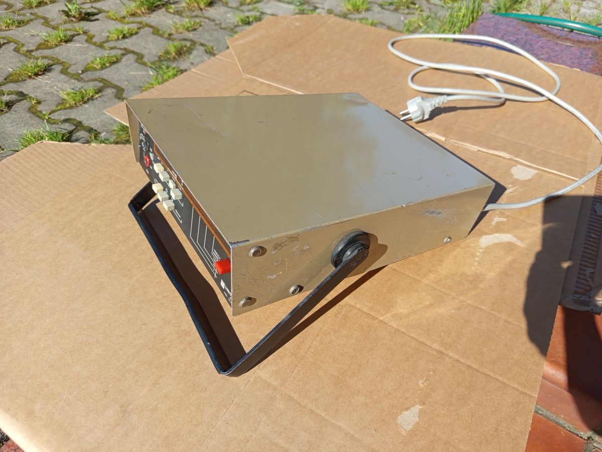

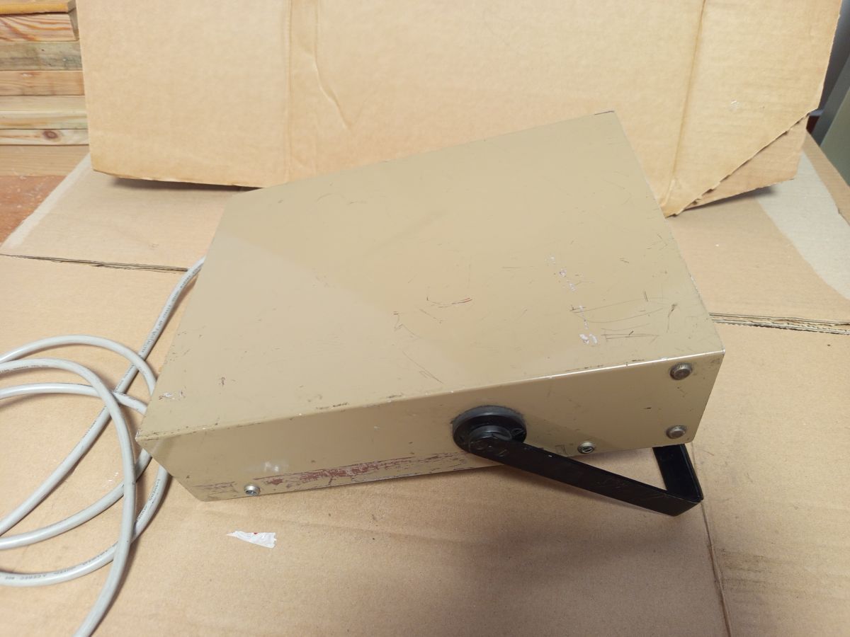

* Obudowa kompletna, bez pęknięć, ubytków
* Gotowy do pracy – po prostu podłącz i mierz
