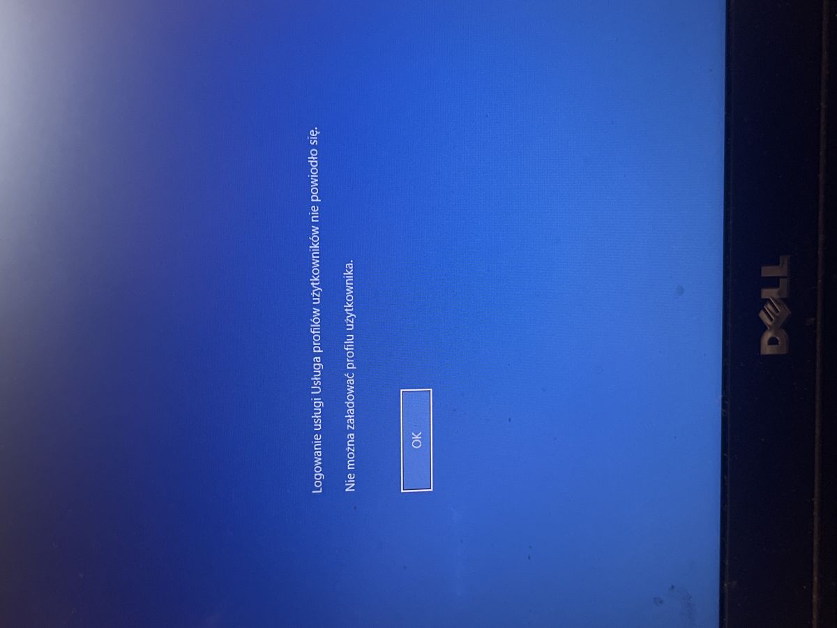

    Logowanie usługi usługa profilów użytkowników nie powiodło się
    Dzisiaj, jak otworzyłam laptopa i wpisywałam hasło jak zawsze, to nie mogę się zalogować przez to. Dodam, że ostatnio brakowało już powoli pamięci w laptopie. Wczoraj bardzo długo logowało się na konto, dlatego wyłączyłam po prostu laptopa.

    Spróbuj uruchomić w trybie awaryjnym klawisz F4 przy uruchomieniu. Win11?
    Czy zależy Ci na danych które tam są, czy może zrobisz odzyskiwanie i wszystko Wyczyścisz?

    Próbuję włączyć na wciśniętym F4, ale nic to nie daje, nie zależy mi na danych, wydaje mi się, że aktualizacja była do Windows 10.
    Na F12 i później Alt + Ctrl + Delete udało mi się włączyć menadżer zadań, ale z jakiegoś powodu nie mogę usunąć danych.

    Pytałem, czy zależy Ci na danych, bo możesz zrobić przywracanie systemu.
    Jaki masz laptop?
    I pliki systemowe się posypały, a może coś jeszcze...
    Zgrać co potrzeba na innym komputerze, sprawdzić stan dysku: SMART i test w Victoria,
    A jak dysk będzie sprawny to najlepiej nowa instalacja na czysto z pendrive z Windows.
    Jeśli to ma znaczyć, to na co wygląda, to bym sugerował nie szaleć z "przywracaniem do ustawień fabrycznych" itp. działań, bo może okazać się, że to co widać na zrzucie, to był ostatni kontakt z aktywowanym Windowsem >8.
    Z tego względu może jednak warto "walczyć" o utworzenie nowego profilu i zmigrować doń dane (oczywiście, o ile problem nie powstał z powodu awarii dysku).
