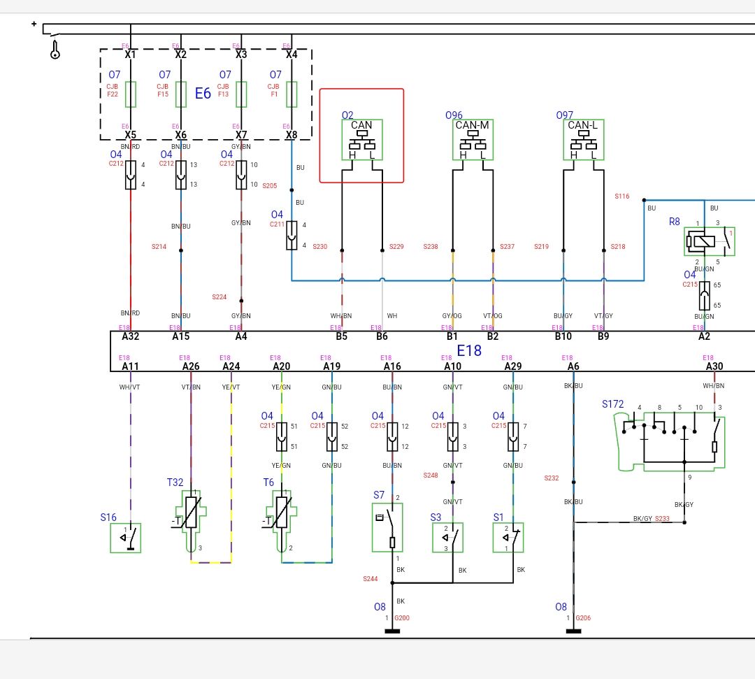

    Witam, ford Fiesta mk7 2016r, szukam schematu zasilania i linii can licznika 2 wtyczki do podłączenia na stole nr
    CUBT 108410.

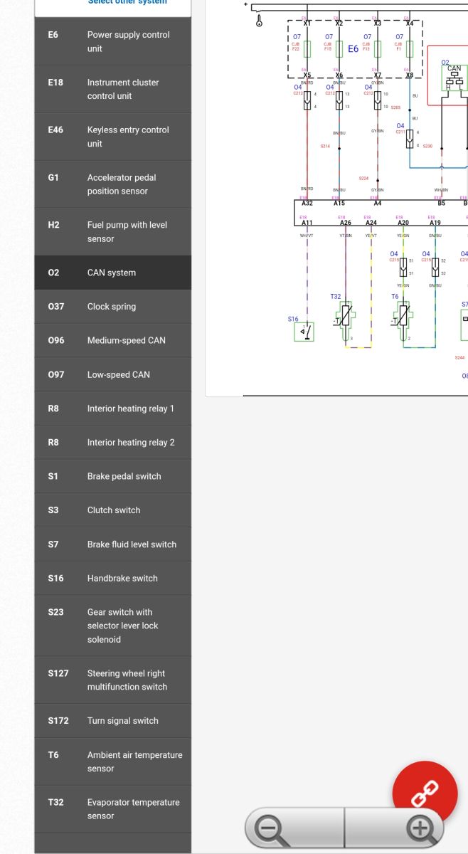

    Mam coś takiego ale nie mam numeru licznika.
    Podaj jeszcze jaki silnik z kodem i czy masz system bezkluczykowy.
