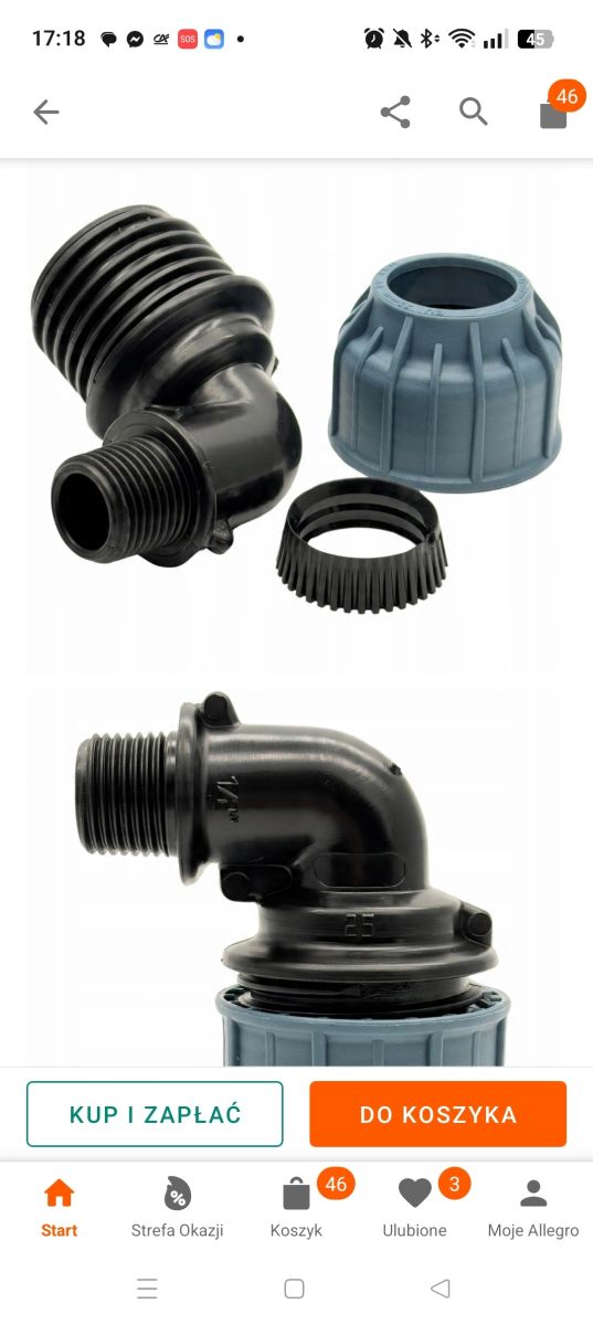

    1. Jak zrobić redukcję z rury PE, która wygląda na 1 cal, na wąż 3/4 do podlewania?
    2. Jak z tej rury z innej odnogi zrobić redukcję na 1/2 do zraszaczy?
    Jest to nawadnianie ze studni głębokiej.
    Jakich złączek użyć? Zwykłych do węży gumowych?
    Zdjęcie tej rury PE
    Redukcja rury PE 1 na wąż 3/4 i 1/2 do zraszaczy – jakie złączki do studni?

    Do rury PE są dedykowane złączki zakręcane, także z gwintem wewnętrznym i zewnętrznym w prawie dowolnym rozmiarze. Dostępne proste, kątowe (kolana) i jako trójniki. Szybkozłącza do węży ogrodowych się nie nadają ponieważ są dużo bardziej podatne na odczepienie np. przy wysokim ciśnieniu. Częściej też przeciekają.
    Wpisz sobie w Google grafikę "fish 25" to Ci się pokaże całe spektrum takich złączek :)

    Odetnij 5cm tej rurki, idź do sklepu z hydrauliką i Ci dobiorą co będziesz chciał. Najprościej przejście na 3/4cala na to nakręcana szybkozłączka do ogrodowego węża.

    Mam już takie kolanko, teraz pytanie odnośnie szybkozłączek. Można kupić dedykowane na gwint 1/2 do węży 1/2 i osobno do węży 3/4. Czy są tylko uniwersalne? I teraz pytanie, jeżeli tak, to czy nie będzie przeciekać?
    Ostatnie pytanie, jakie mi się nasuwa. Skoro te szybkozłączki są uniwersalne, to nie lepiej kupić kolanko PE25 na 3/4 zamiast na 1/2, żeby nie regulować ciśnienia? Potrzebuję to do armatek wodnych, zraszaczy i węża do podlewania, także potrzebuję minimum 5 takich kolanek.

    Jeśli w opisie nie ma informacji że są uniwersalne to powinny być uniwersalne. Oczywiście najlepiej trzymać się jednego producenta. To czy kupisz na 1/2 czy 3/4 nie ma dużego znaczenia bo i tak samo szybkozłącze jest ciasne.
