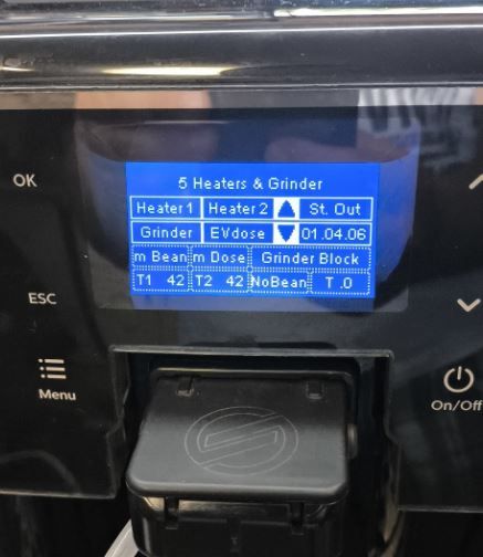

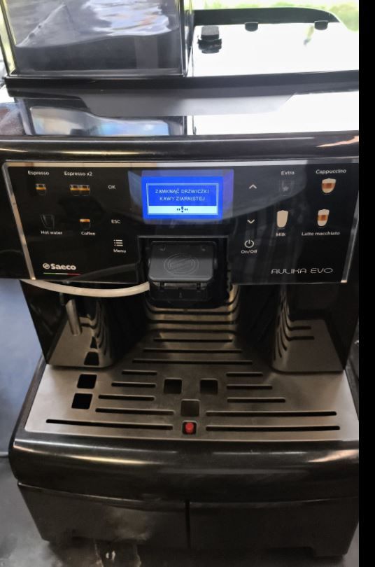

    Seaco Aulika EVO SUP040E RB
    Ekspres wyświetla komunikat "Zamknąć dziwaczki kawy ziarnistej". Problem w tym, że ten model nie ma już czujnika kawy ziarnistej (ani kontaktronu, ani magnesu w pokrywie). Czy ktoś orientuje się, co może być nie tak? W trybie serwisowym pozycja "m Bean" nie podświetla się, a powinna. Zworka na płycie głównej jest i sprawdziłem przejścia do układu scalonego też są.
    Jakieś pomysły?
