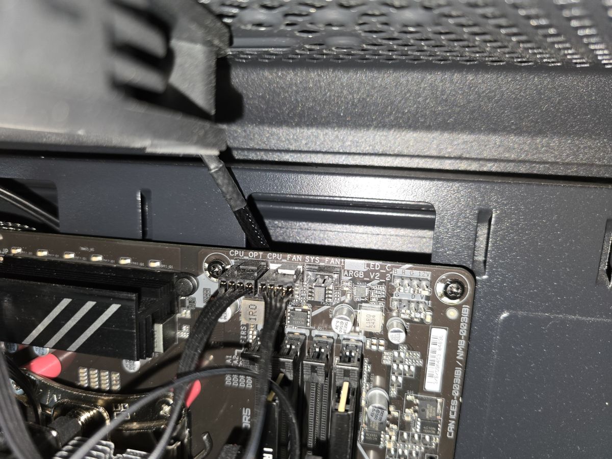

    Czy to normalne zeby procesor skakal do takiej temperatury przy instalacji ? AMD Ryzen 7 7800X3D ?
    AMD Ryzen 7 7800X3D – wysokie temperatury CPU podczas instalacji

  • #10 21600306
    Niuwald
    Poziom 4  
    Posty: 686
    Ocena: 77

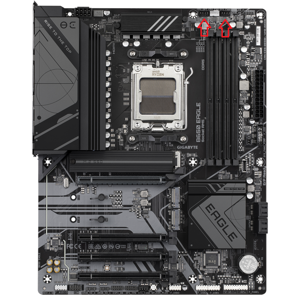

    2 x Odkrecalem chlodzenie bo myslalem wlasnie ze moze cos nie doszlo czy cos ale dalej to samo.
    Bios najnowszy.
    Jeszcze tak mi na mysl przyszlo czy dobrze wentylatory podlaczylem pod plyte bo byly w sumie z tego co pamietam 3 gniazda i sie wpielem z 2 wentylatorami od chlodzenia w zaznaczone miejca:

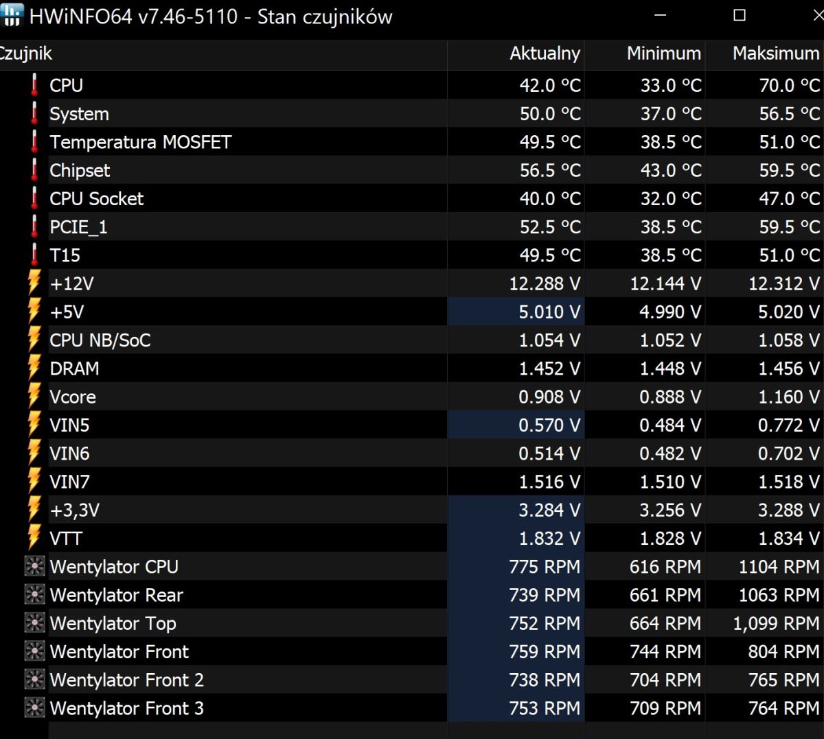

  • #11 21600309
    Kasek21
    Posty: 45577
    Pomógł: 4968
    Ocena: 3524
    Pierwszy wentylator (nawiew) ma być podłączony do CPU_FAN, drugi (wyciąg) do CPU_OPT.
    Oczywiście wentylatory są zamontowane w odpowiedniej orientacji?

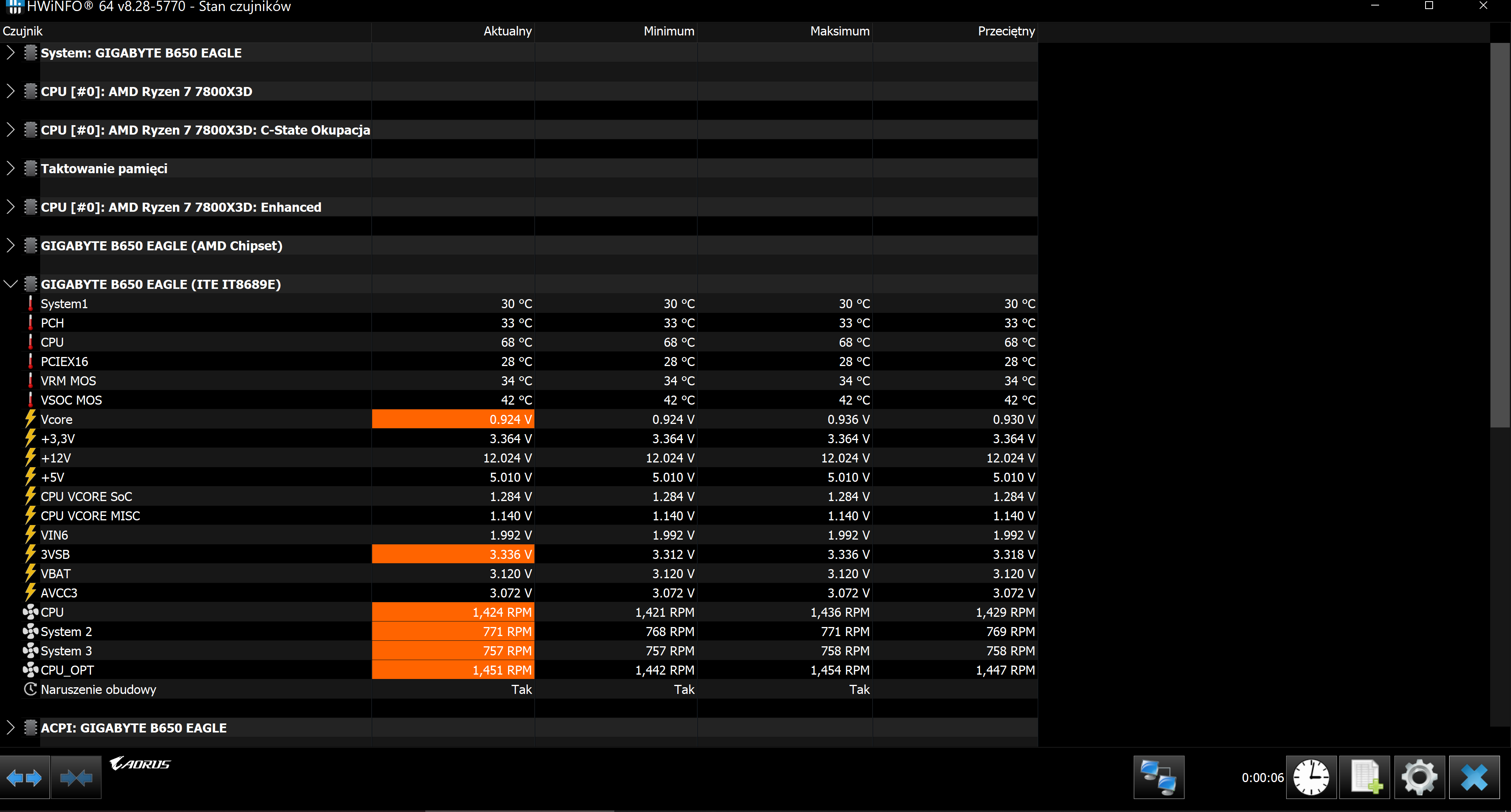

    Zainstaluj program HWInfo64, zamieść screen z prędkości wentylatorów pod obciążeniem, kiedy temperatura CPU jest wysoka.
  • #12 21600337
    Niuwald
    Poziom 4  
    Posty: 686
    Ocena: 77
    Mam rozumiec ze od lewej wentylator 1 i 2 od RAMU ?
    Pobralem program ale nie moge znalezc informacji o obrotach w trybie "Tylko czujniki" same napiecia, temperatury i % :P Zielony jestem w tym, przyznaje :P

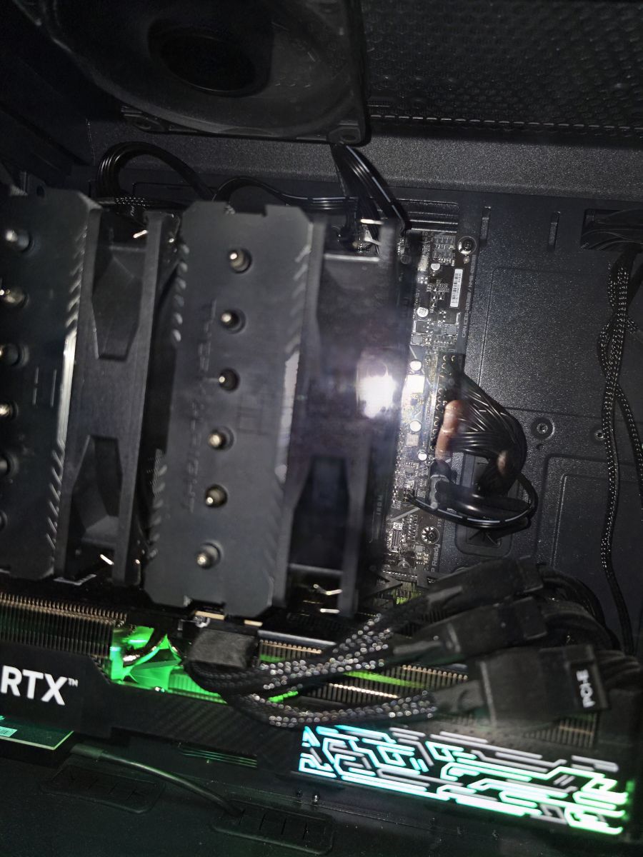

    #13 21600339
    Kasek21
    Posty: 45577
    Pomógł: 4968
    Ocena: 3524

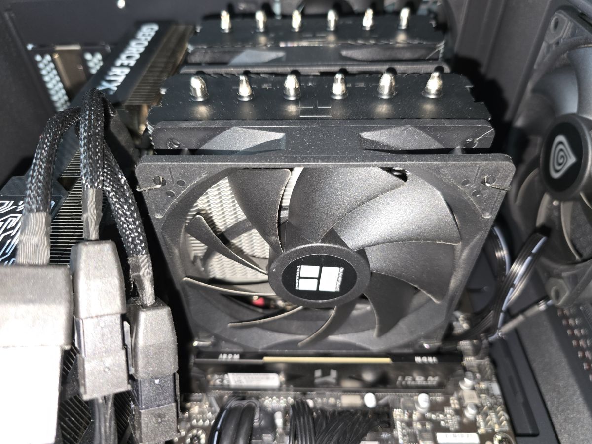

    Zrób zdjęcie jak masz zamontowane to chłodzenie.
    Po uruchomieniu programu musisz mieć w części dotyczącej płyty głównej podane prędkości wentylatorów (ikona wentylatora).
    Tak jak tu:

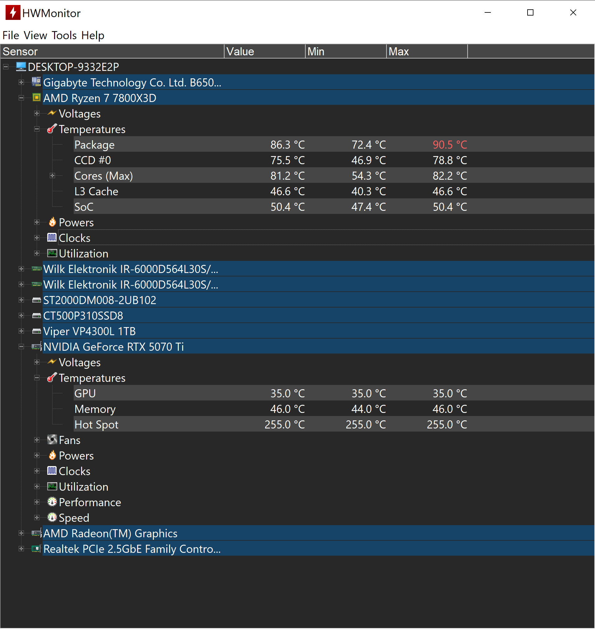

  • #14 21600342
    Niuwald
    Poziom 4  
    Posty: 686
    Ocena: 77

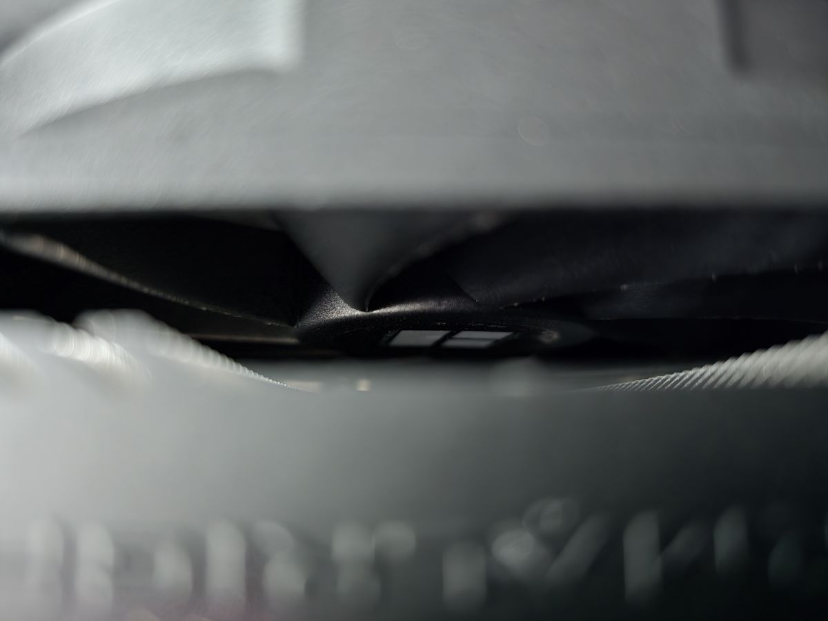

    Zdjecie wentylatorow robilem teraz na szybko bo nie chce o tej godzinie halasowac :P jak cos to rano wstawie normalne jak to nie wystarczy :P

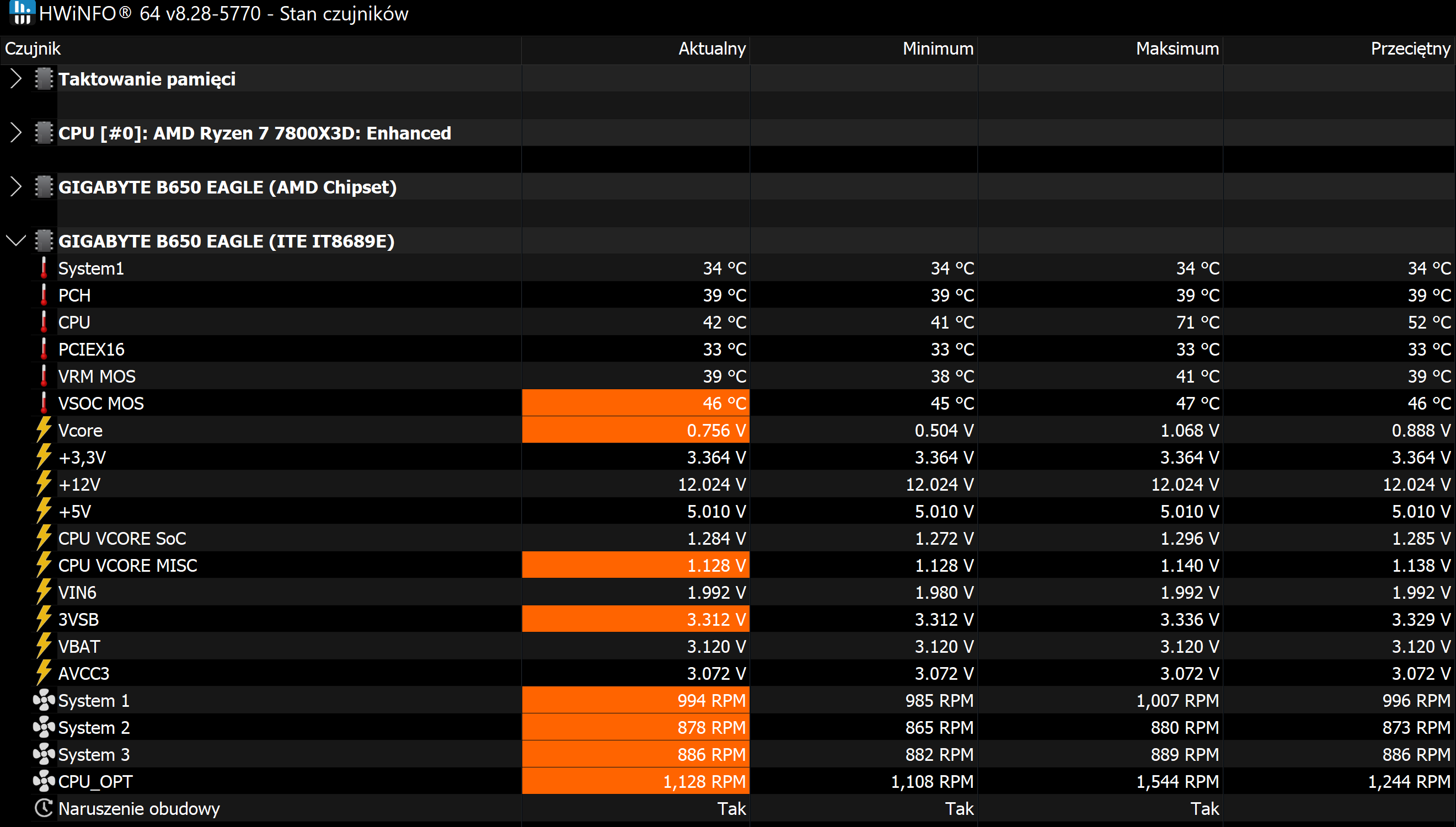

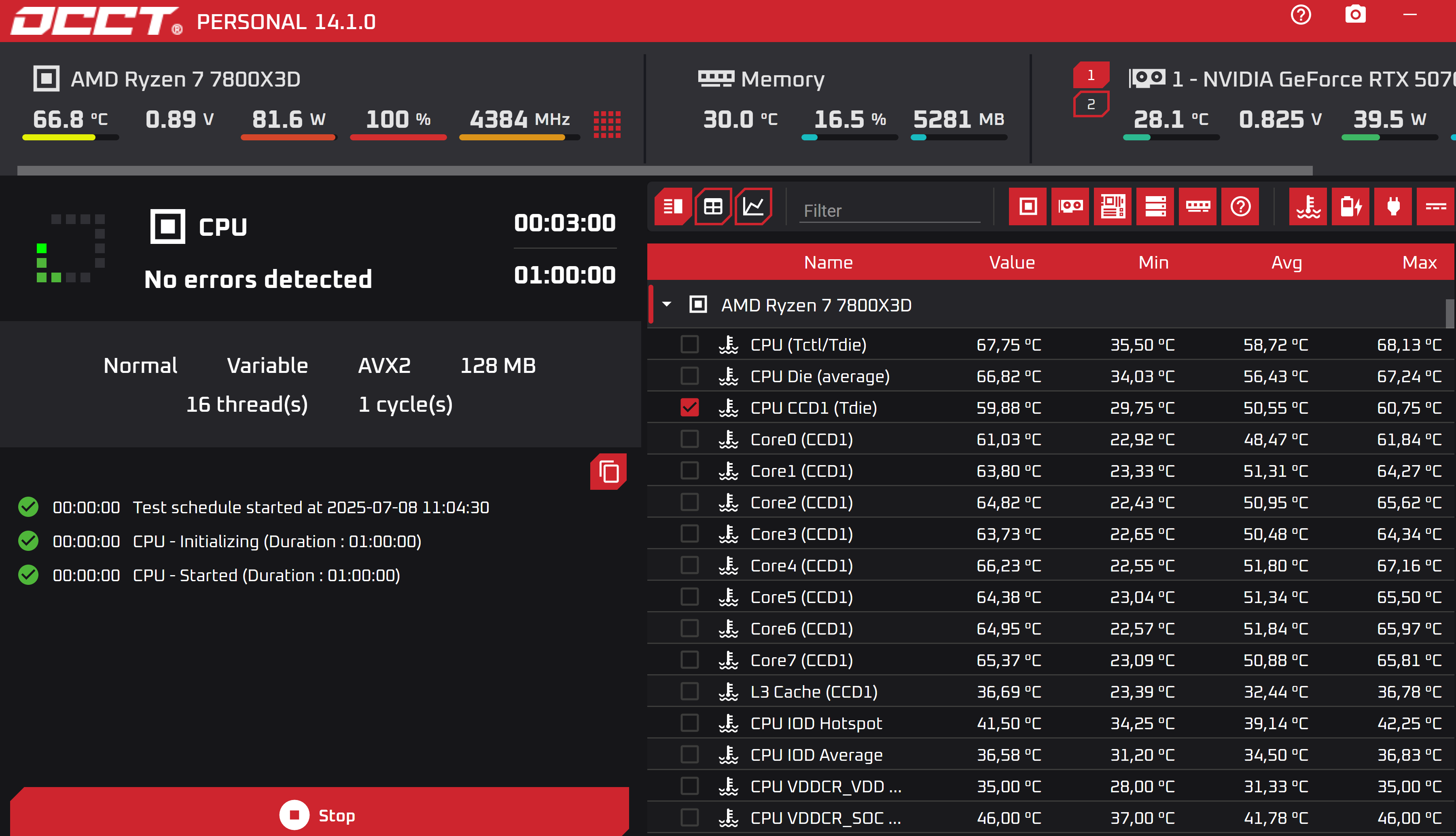

    Zdjecie przed obciazeniem i po obciazeniu przez OCCT:
    #15 21600345
    Kasek21
    Posty: 45577
    Pomógł: 4968
    Ocena: 3524
    Od chłodzenia wychodzą dwa złącza 4pin, powinieneś mieć taką przejściówkę aby obydwa podłączyć do złącza CPU_FAN.
    Nie masz to podłącz tak jak napisałem, czyli: Pierwszy wentylator (nawiew) ma być podłączony do CPU_FAN, drugi do CPU_OPT.
    Wentylator bliżej ramu podłącz do CPU_FAN, ten drugi do CPU_OPT.
    Tak, zamieść lepsze zdjęcie - chciałbym zobaczyć w jakiej orientacji są wentylatory.
    Ogólnie po takim przełączeniu powinno być lepiej bo drugi wentylator będzie pracował szybciej.
    Prędkości wentylatorów możesz ustawić w UEFI (biosie) płyty głównej. Ustawisz Sobie jaką chcesz prędkość przy jakiej temperaturze; można ustawić krzywą.
    70-75 stopni podczas obciążenia nie jest jakąś złą temperaturą, bym powiedział, że całkowicie w normie dla procesora z cache x3D, szczególnie latem.

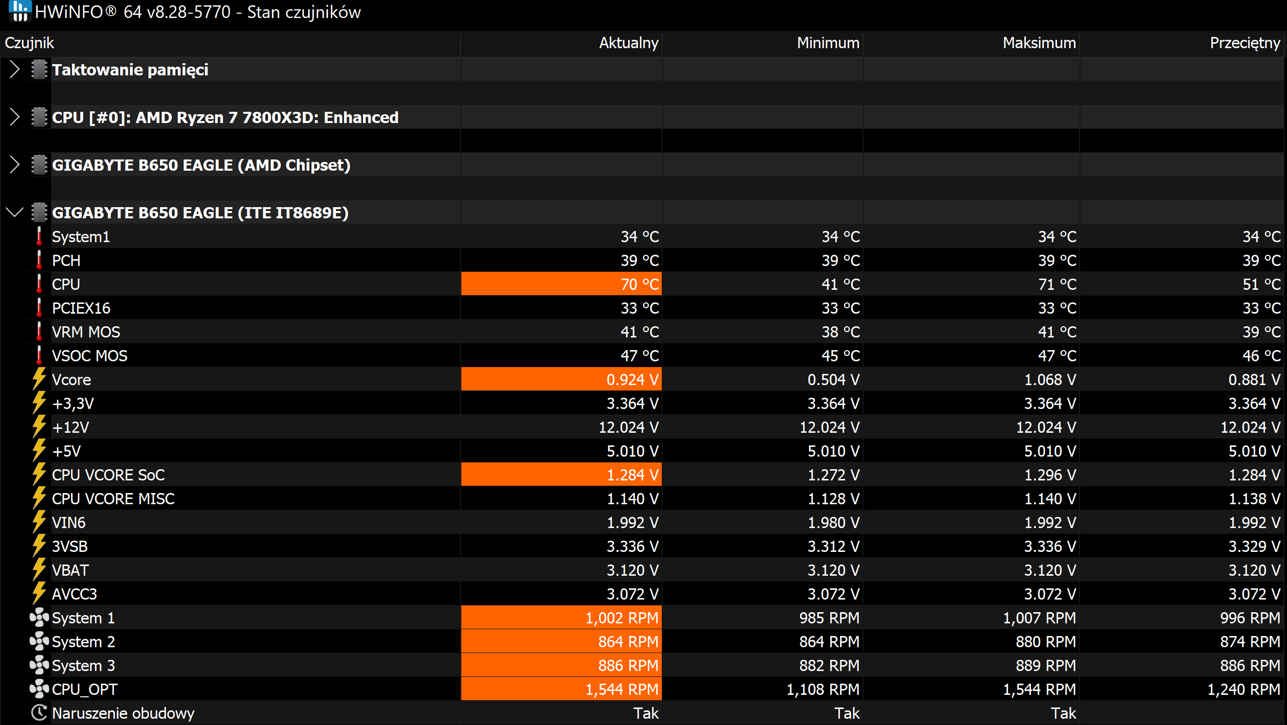

  • #16 21600346
    Niuwald
    Poziom 4  
    Posty: 686
    Ocena: 77
    Ogólnie zastanawia mnie fakt jak to jest ze np. podczas grania w CS2 temp 85 stopni a po obciazeniu procesora w 100% temperatura 72-75 stopni :/ a przy instalacji RDD2 ponad 90 :D
    Zrobie rano jak napisałeś i sprawdze czy jakas zmiana jest ;) oraz wstawię zdjęcie jak to wyglada :)
    Takie łączenie 2 wentylatorów pod 1 gniazdo jest bezpieczne ? Jak ogolnie sie nazywa taki adapter żeby ewentualnie kupic go ?

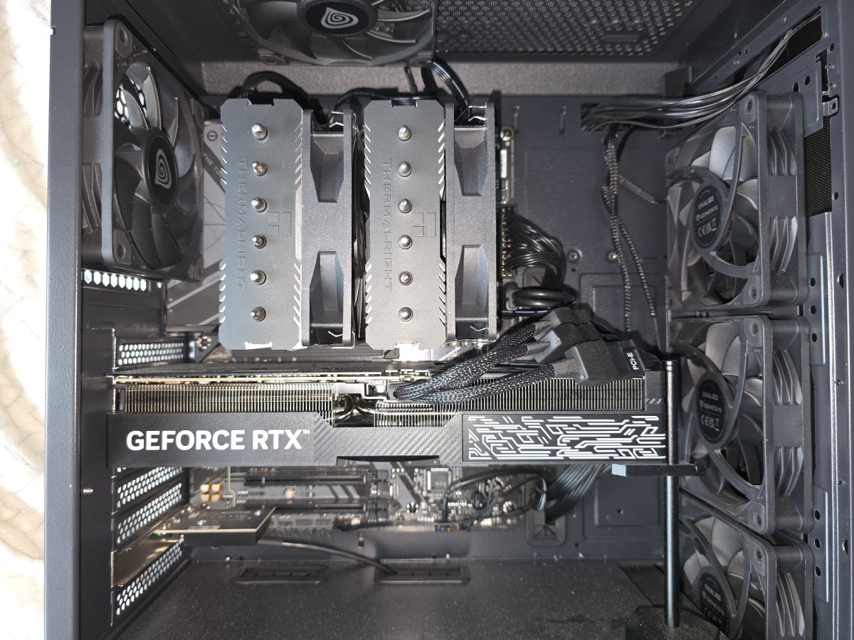

    Tak to wyglada po przełączeniu 1 wentylatora jak pisałeś wyżej
    Po przelaczeniu wentylatorow troche roznice widac, ponizej zdjecia z testu:
    #17 21600583
    ArturJK
    Posty: 3233
    Pomógł: 641
    Ocena: 772
    Drugi wentylator wydaje się być poprawnie zamontowany, ale nie widać orientacji pierwszego. Zrób zdjęcia od strony łopatek obu wentylatorów, tak jak poprosił @Kasek21
    #19 21600591
    ArturJK
    Posty: 3233
    Pomógł: 641
    Ocena: 772
    Niuwald napisał:
    1 zdjęcie to wentylator od RAMU a 2 zdjęcie to ten za nim (nie ma zbytnio jak zrobic zdjecia)
    Oba wyglądają na poprawnie zamontowane.
    #20 21600628
    Kasek21
    Posty: 45577
    Pomógł: 4968
    Ocena: 3524
    Wszystko teraz jest ok.
