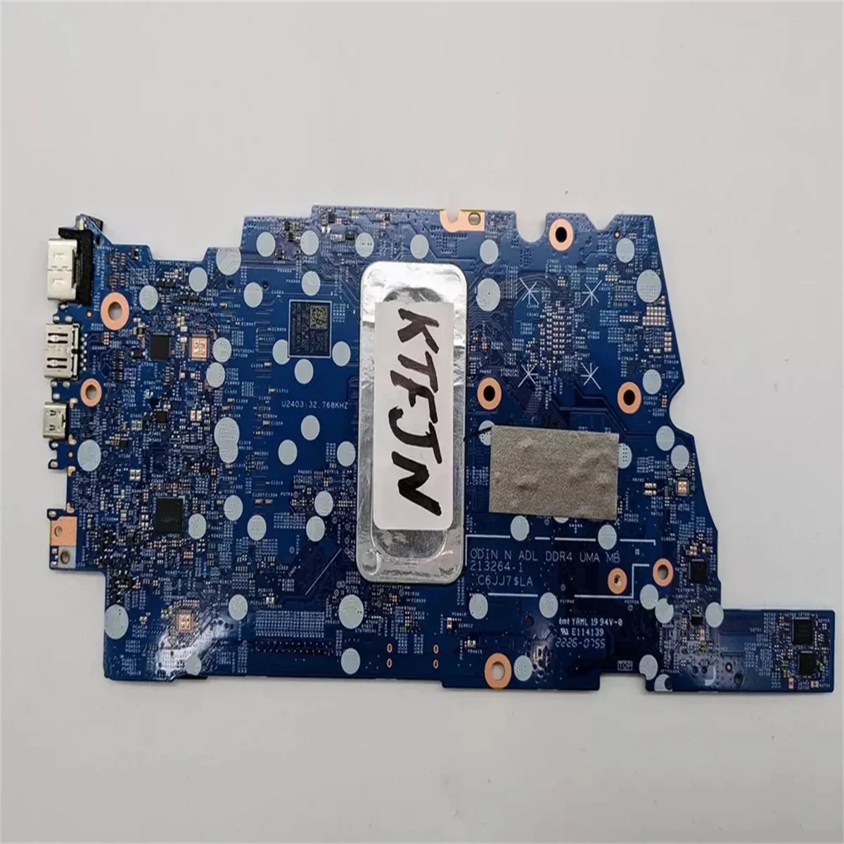

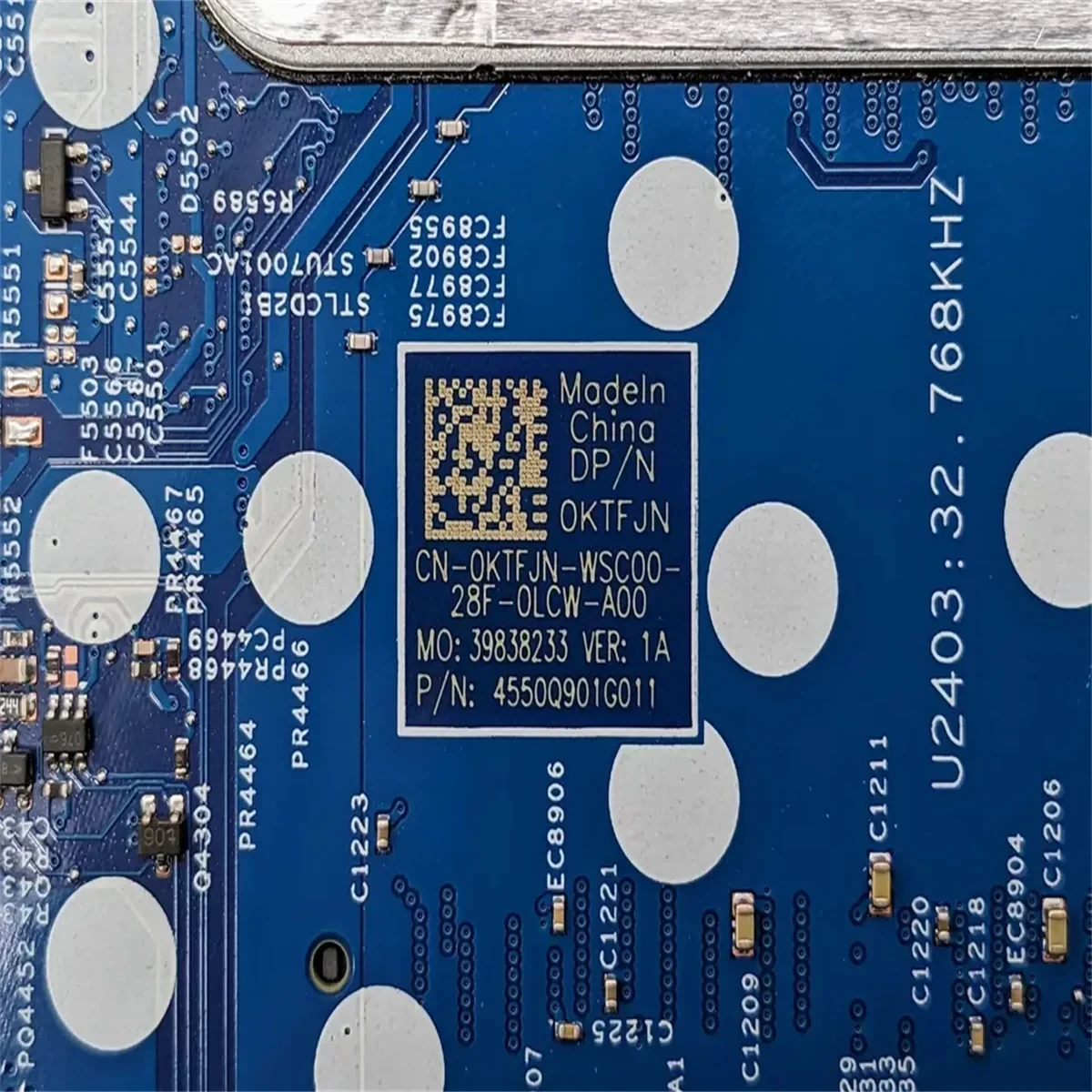

    To płyta UMA Wistron , wg. Dell p/nr.
    mobo : Wistron 213264-1
    * ODIN N ADL DDR4 UMA MB 213264-1.
    DELL Inspiron 5420 i7-1255U, 32GB RAM, 2TB SSD – zawieszanie, 100% użycia dysku, BSOD
    Lista dysków Crucial pod ten model Link
    - generacja PCIe Gen4 / i PCIe Gen5 ... do 4TB
    p.s
    płyta Wistron ( (203128-1)) jest też w Dell Inspiron 16 5620 /i7-1260P
    ma inny p/nr.Dell > 0CNM4X
    * wygląda b. identycznie
