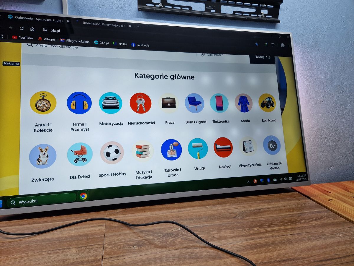

    Philips 55pus7334/12. Zrobił się problem z podświetleniem ekranu, raz było raz nie. Problemem były 3 środkowe łączenia listew - na jednych nie było przejścia na plusie, a na innych na minusie, poza tym widać było przed rozebraniem ze podświetlenie jest słabe jak odpalił. Z racji wieku wymieniłem podświetlenie na nowe, z hurtowni gdzie od lat zamawiam. Tv działa bezbłędnie ale widać że z prawej strony listwy za mocno świecą a najbardziej 9 diod i widać krążki, z lewej takiego efektu nie ma. W dzień nie widać za bardzo, ale przy zgaszonym świetle i na jasnym tle już czasami tak. Czy jest możliwość obniżenia napięcia na listwach, czy może wystarczy jasność obniżyć? Tak nie powinno być, pierwszy raz takie coś widzę. Listwy są klejone całą powierzchnią, oraz gęsto przykręcone. Matryca sklejona jak fabrycznie do ramki ,dyfuzor pod matrycą poprawnie Na żywo jest trochę lepiej niż na zdj. Górne i dolne listwy świeciły cały czas i nowe w tych miejscach są ok, 3 listwy po lewej środkowe nie świeciły i na nowych jest ok, a prawe 3 środkowe mogły świecić za mocno i taki efekt "wypalenia" na dyfuzorze spowodować, że nowe "prześwitują"? Bez matrycy każda sprawdziłem z osobna pod zasilaczem (3V dla każdej z osobna, 30V dla podwójnego paska) i nie różnią się ani trochę między sobą.

    Tam są chyba stałoprądowe diody? Nie wymieniałeś całego podświetlania tylko wybrane paski?

    Wymieniłem komplet i każdy pasek po montażu sprawdzałem osobno, jak i potem całość przed założeniem matrycy.
    5szt X LB-GM3030-GJ0D22555X10AN22-L-1-H LED 5LED & 5szt X LB-GM3030-GJ0D22555X10AN22-R-1-H LED 5LED

    Wygląda jak trochę wada fabryczna tego podświetlenia tzn soczewki zostały źle sklejone albo mają jakąś różnicę. Czy listwy aby na pewno dobrze dolegają do obudowy, może są lekko odchylone przez co są bliżej ekranu i powoduje taki efekt

    Listwy oprócz kleju na spodzie, są przykręcone 5 śrubkami każda, są otwory dedykowane. Nie masz szans. Mało tego używam primer zanim zamontuję nowe listwy. Ale dolny i górny pasek po prawej jest ok, środkowe tylko się wyróżniają. Zmniejszyłem kontrast zwiększając jednocześnie jasnosc w ustawieniach, jest lepiej trochę.

    Listwy do niczego
    a przy okazji zmierz prad plynacy przez jedna diode w listwa zakupionych(to ci powie o ich mocy)
    i porównaj z dioda w oryginalnej listwie
    wtedy bardzo sie zdziwisz jakie diody chinczycy wstawiaja do swoich produktów..

    Jedyne co zauważyłem to różnica poboru prądu, niektóre listwy (łączone prawa+lewa) pobierały 260-265mA a niektóre miały uśredniając 280mA. Oryginał zmierzyłem prawa + lewa strona 180-185mAprzy zasilaniu paska 30V

    It occurs when the reflective paper is poorly glued!

    Papier jest od spodu na 10 taśm pionowo do wanny przyklejony , tak jak zresztą był przyklejony poprzednio z tym, że używam do tego niebieskiej dwustronnej taśmy, nie wiem jakiej producent używał. Lepszej jednak nie znam, suszarką trzeba je odczepiać

    Gdyby efekt się pogłębiał trzeba będzie listwy podmienić z prawej strony, obecnie obniżony kontrast poza wybitnie jasnymi miejscami wystarcza, by oglądać poprawnie tv.
