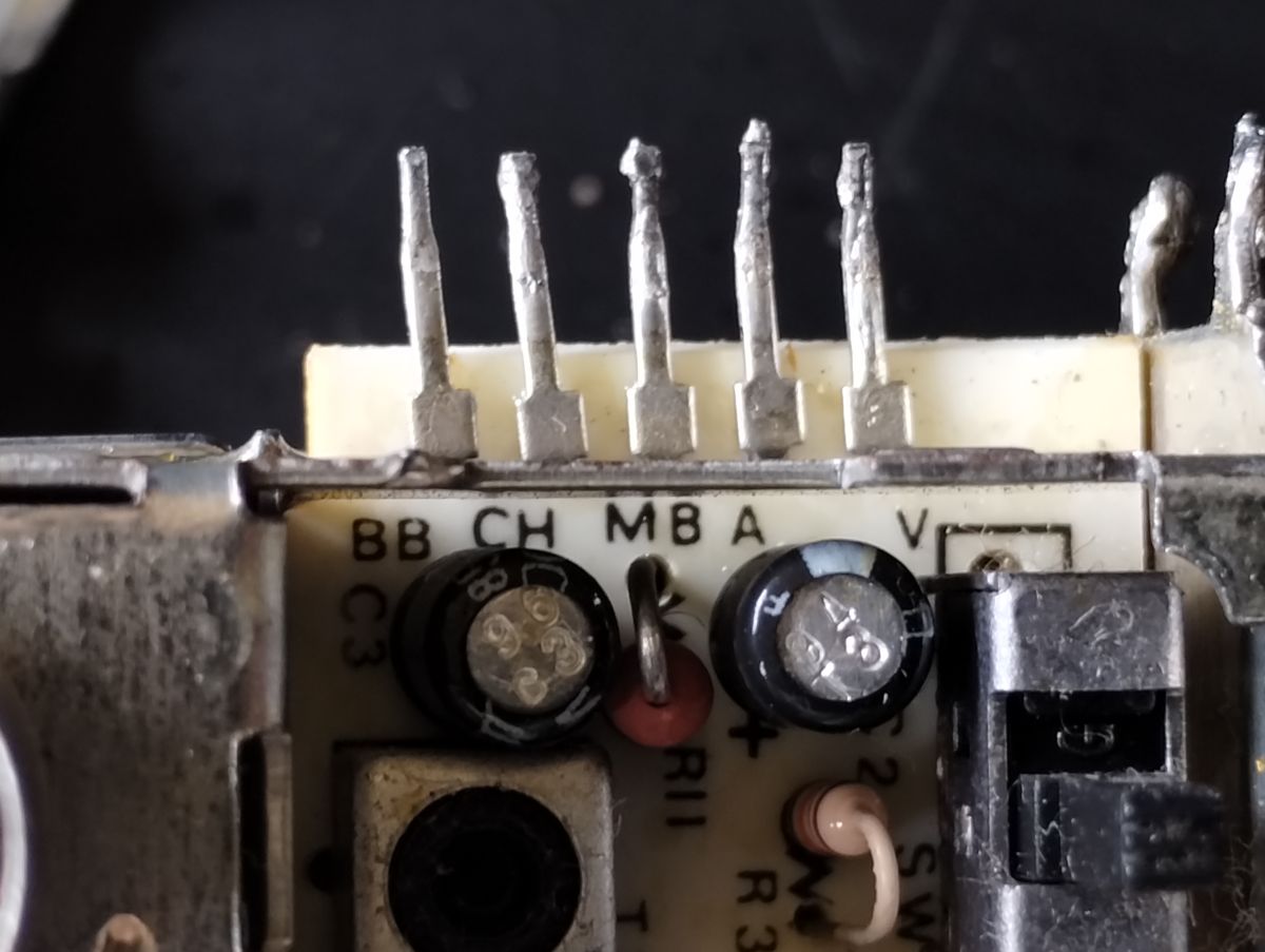

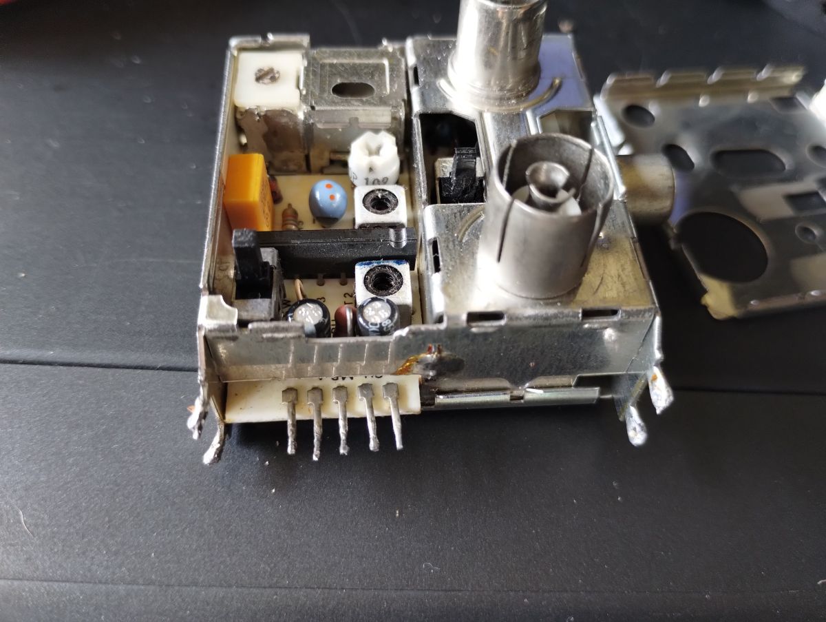

    Za co odpowiadają wyprowadzenia w modulatorze w.cz., które są na załączonym zdjęciu?
    Model modulatora na zdjęciu:
    Modulator w.cz. 9N2433A – funkcje wyprowadzeń BB, CH, MB, A, V – opis i zastosowanie

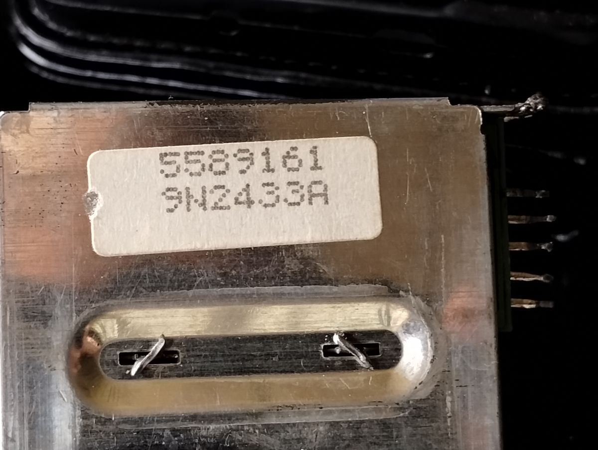

    AI: Mógłbyś podać dokładny model tego modulatora RF w treści wpisu? Na zdjęciu może być trudno go odczytać.
    5589161
    9N2433A

    A, V, zgaduję, że doprowadzasz sygnał Audio oraz Video composite.
    CH - coś z kanałami
    BB, MB, nie mam pojęcia.
    Wypadałoby toto jakoś zasilić. Jakby dał zdjęcie drugiej strony płytki, wtedy by się rozjaśniło.

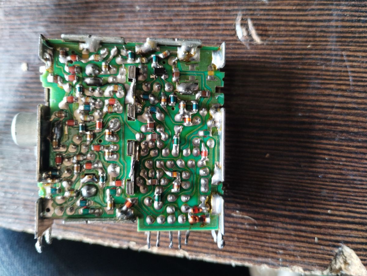

    Druga strona płytki modulatora:
    Sprawdziłem, na wyprowadzeniu MB podaje się 5 V, by zasilić modulator.
    Wyprowadzeniem A podaje się sygnał audio, a wyprowadzeniem V zespolony sygnał wizji (composite video). Ale nie wiem, do czego służą wyprowadzenia BB i CH w tym modulatorze.
    Poza tym, jak podłączyłem odtwarzacz DVD do tego modulatora, a modulator podawał sygnał antenowy na telewizor, to obraz był z dziwnymi paskami, a zamiast dźwięku był szum.
    Dokładnie takie zakłócenia w obrazie i szum.
