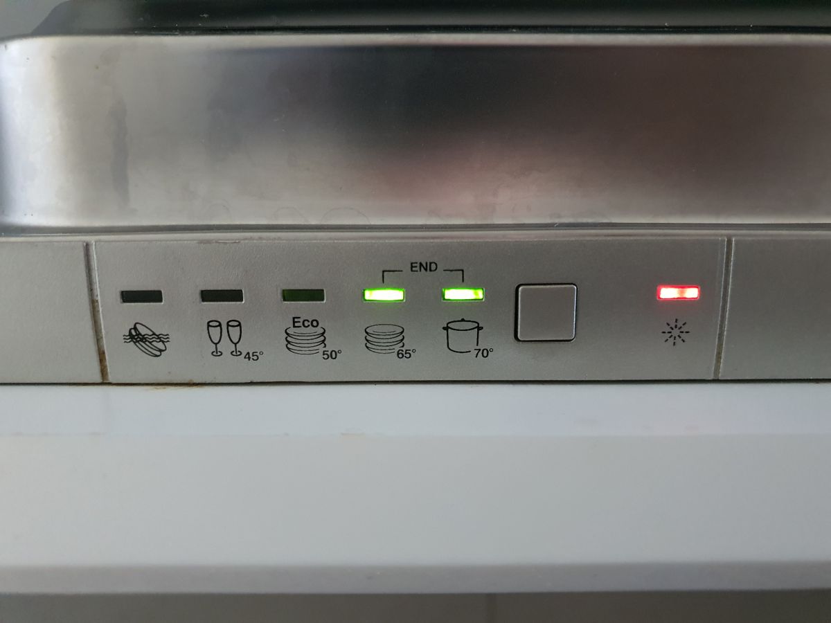

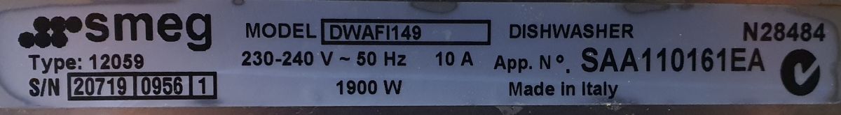

    Nabyłem mieszkanie wraz ze zmywarką Smeg DWAFI149 (Type: 12059). Zmywarka niby powinna działać (nie sprawdzałem przed zakupem), ale podczas pierwszego uruchomienia okazało się, że na panelu sterowania migają symbole wskazujące na jakiś błąd (niestety akurat tego błędu nie ma opisanego w manualu):
    Smeg DWAFI149 – wymiana timera, brak reakcji przycisków po naprawie, schemat?
    Odcięcie zmywarki od zasilania na dłuższy czas też nic nie pomogło. Wezwany serwisant stwierdził, że konieczna będzie wymiana timera.

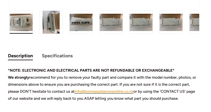

    Zamówiłem coś takiego: https://www.homeappliancesonline.co.nz/produc...wer-controller-board-pcb-timer-dwafi149-10006
    Zamontowałem i zmywarka włącza się bez błędów... ale nie działają jakiekolwiek przyciski (po prostu nie reagują na naciśnięcie). Jakieś pomysły, jak to ugryźć? Ktoś jest w stanie podesłać schemat serwisowy?

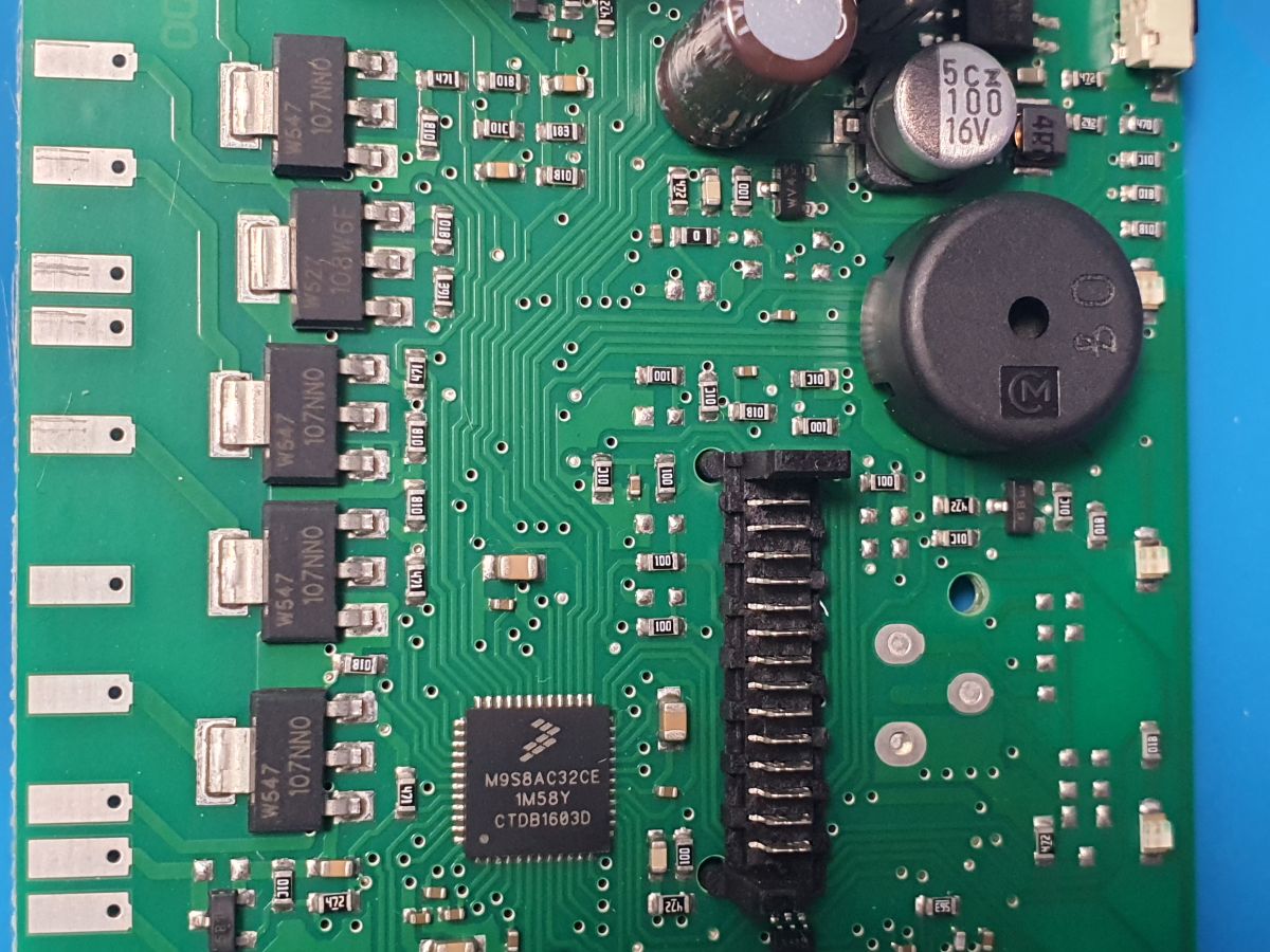

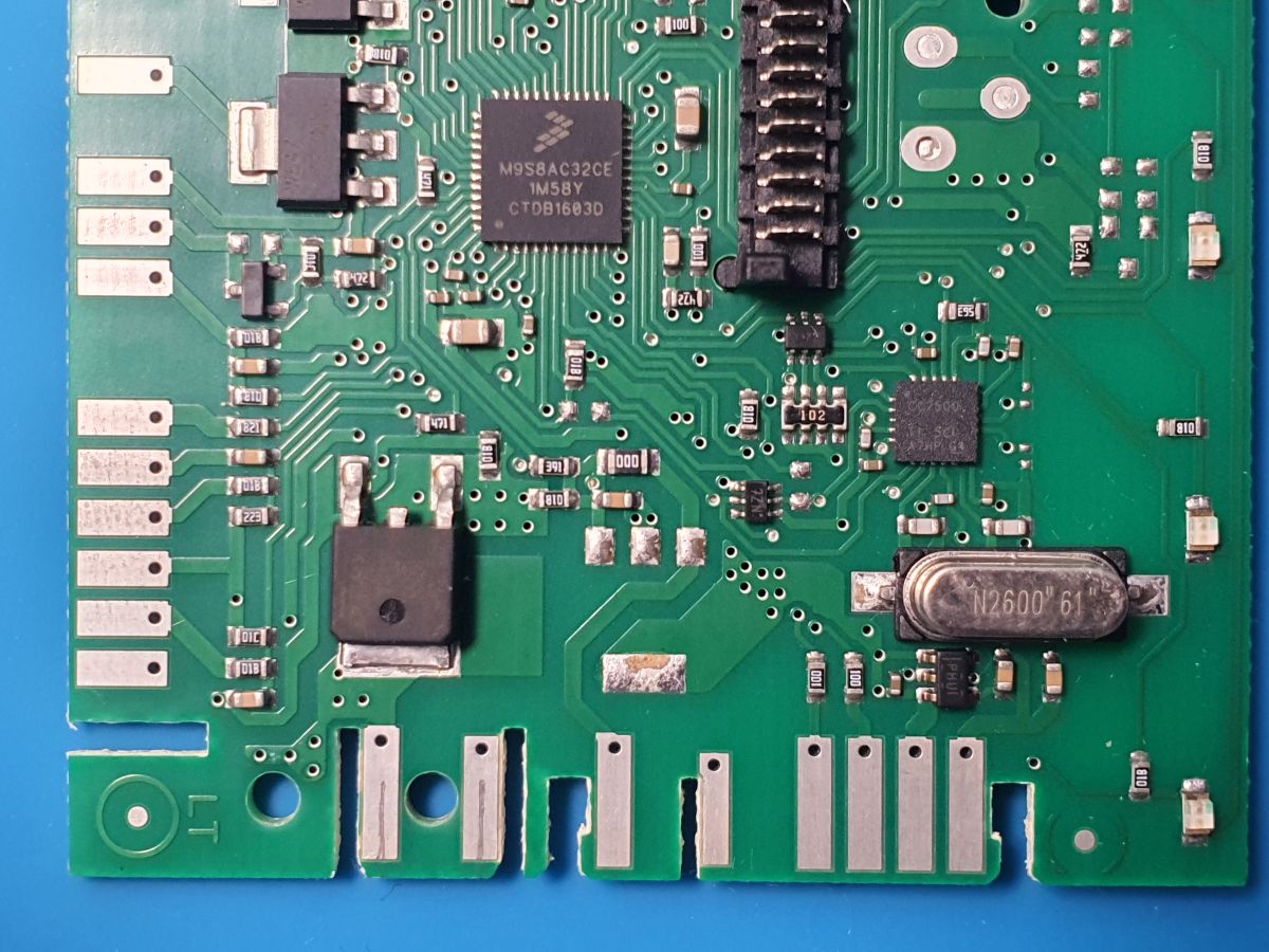

    I tutaj może być cały problem z tą moją podmianą... Oczywiście sprzedawca nie oferował usługi programowania tego układu. Czy jest możliwość samodzielnego zaprogramowania tego modułu? Czy przelutowanie jakiegoś zaprogramowanego komponentu ze starej płyty pomogłoby rozwiązać ten problem? Zastanawiam się, czy serwis Smeg mógłby ewentualnie wykonać taką usługę programowania...

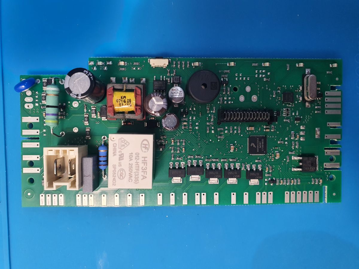

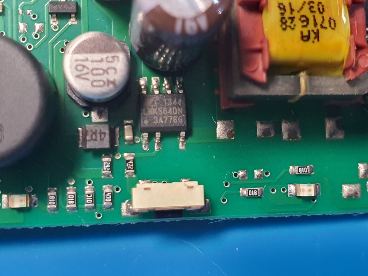

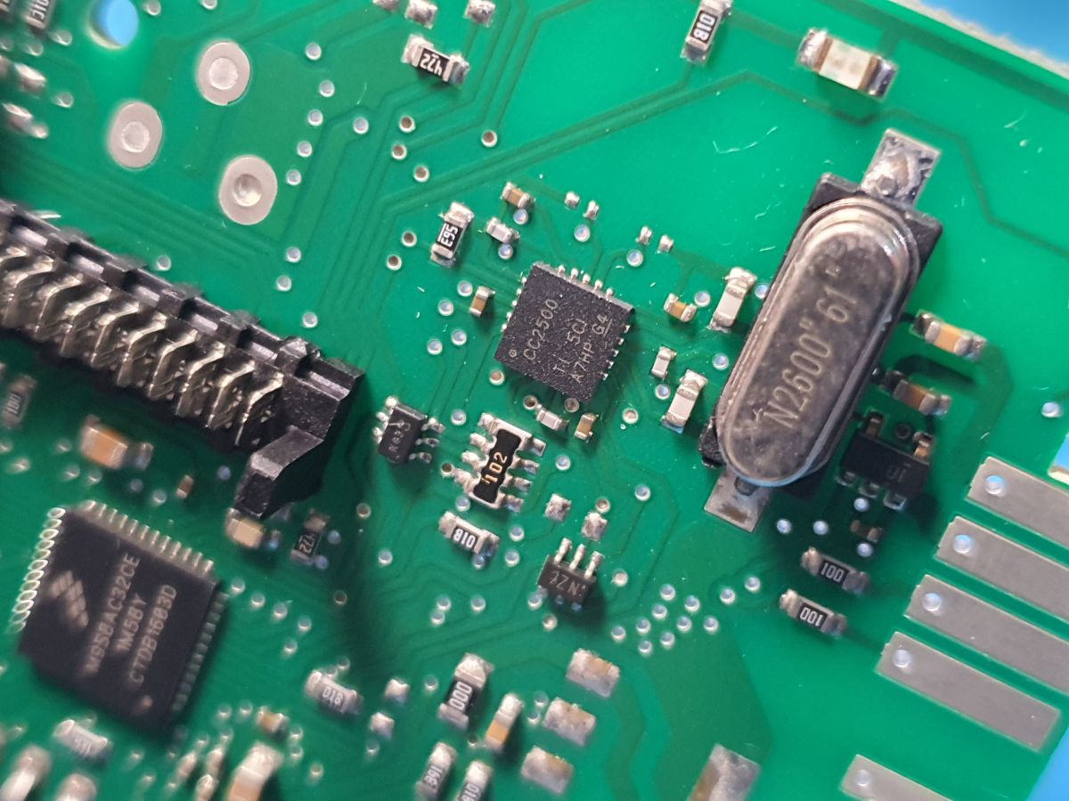

    Kilka zdjęć modułu...
    Smeg DWAFI149 – wymiana timera, brak reakcji przycisków po naprawie, schemat? Smeg DWAFI149 – wymiana timera, brak reakcji przycisków po naprawie, schemat? Smeg DWAFI149 – wymiana timera, brak reakcji przycisków po naprawie, schemat? Smeg DWAFI149 – wymiana timera, brak reakcji przycisków po naprawie, schemat? Smeg DWAFI149 – wymiana timera, brak reakcji przycisków po naprawie, schemat?

    Żaden z tych scalaków nie wygląda na pamięć samą w sobie. MC9S to mikrokontroler z pamięcią w środku, CC to jakaś komunikacja 2,4G - to ma jakieś bluetooth / wifi?
    W każdym razie jeśli na starym miałeś problem programowy, to przekładanie programu może nie dać dobrych efektów.

    Też sprawdziłem sobie te układy i faktycznie CC wygląda na coś do komunikacji 2,4 GHz, a nic mi o takowej nie wiadomo... więc może coś do bezprzewodowej diagnostyki tej płytki? Odezwę się do serwisu Smeg i dam znać, czy coś pomogli. Dzięki za wskazówki. Pozdrawiam!

    Teraz niech się martwi ten co sprzedał Ci ten sterownik. Masz prawo do zwrotu jeżeli nie będzie mógł lub chciał zaprogramować.

    Niestety nie w tym przypadku...

    Ps. Ty wgl podałeś dobry model tej zmywarki? Bo na portalu SMEG'a nie widzę niczego takiego?

    Błąd na oryginalnym sterowniku E8 Malfunction of alternating valve (alternating wash only).
    Co do programowania niczego takiego w dokumentacji nie widziałem - podejrzewam, że moduł po prostu jest od innego modelu?

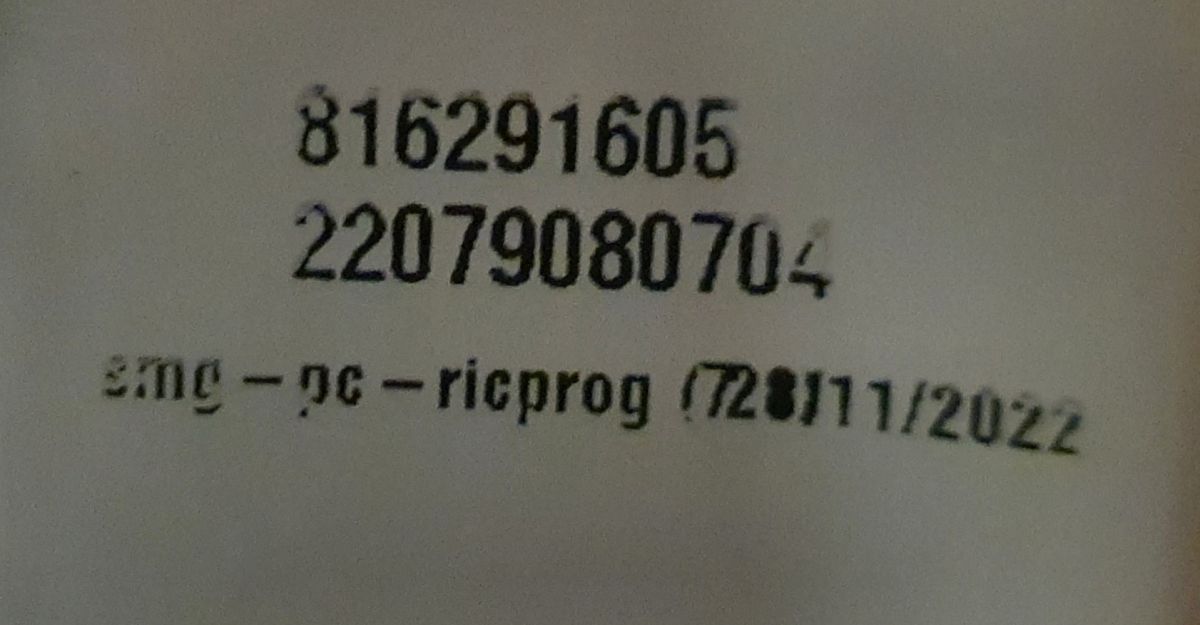

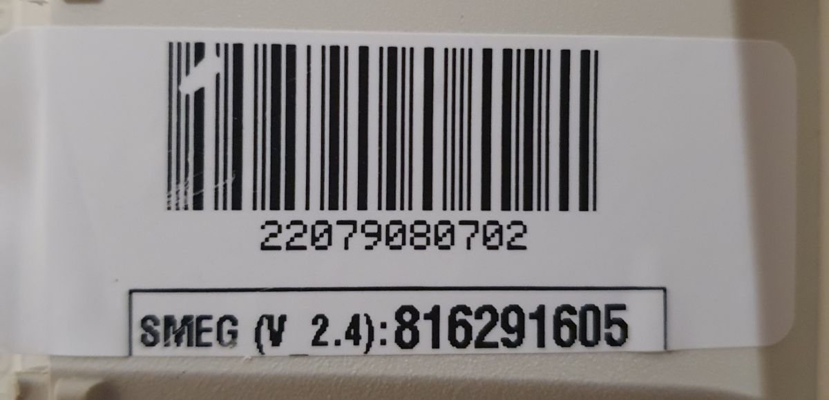

    U mnie jest coś takiego:
    Stara płyta sugerowała uszkodzenie zaworu... a nowa to rozumiem zły model? No to z której strony teraz ruszyć temat? Próbować ze starą płytą i zaworem czy raczej szukać nowej płyty?

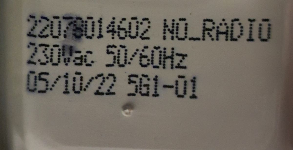

    >>21605541
    To u mnie oryginalnie siedziało w zmywarce:

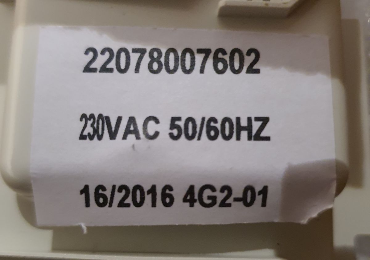

    ...a to kupiłem:
    Czyli rozumiem, zły moduł?
    Oryginał: 22078014602 SMEG (V_2.4): 816291605
    Kupione: 22078007602 SMEG (V_2.4): 816291605

    Oryginalny indeks w SMEG Tech to - 816291605

    No to tak jak widzisz wyżej, chyba jednak kupiłem dobrą PCB (oryginał i kupiona część mają oznaczenie 816291605). Więc co sugerowałbyś teraz - włożyć starą płytę i kombinować z zaworem?

    Nie odpowiem Ci jakie znaczenie ma numer sterownika (jest inny + 6 lat starszy), a pisać głupot nie będę, bo nie mam tego w zwyczaju.
    Co do błędu patrz wyżej! Oryginalny moduł jest wewnątrz uszkodzony albo coś? Błąd pojawia się od razu po włączeniu urządzenia czy po chwili pracy?

    No tak... jest różnica w tym pierwszym oznaczeniu (w jednym jest 14, a w drugim 07, aczkolwiek 816291605 zgadza się). No pewnie tylko ktoś ze Smeg odpowiedziałby na to pytanie, czy ta kompatybilność występuje.
    Oryginalny moduł nie wygląda, aby miał jakiekolwiek uszkodzenie elektroniki. Z tego, co pamiętam, błąd pojawiał się od razu po włączeniu urządzenia... ale pamięć może mnie zawodzić, bo na starej płycie włączałem tę zmywarkę kilka miesięcy temu. Pewnie spróbuję jeszcze raz włożyć tę starą płytę i pokombinować z tym zaworem.
