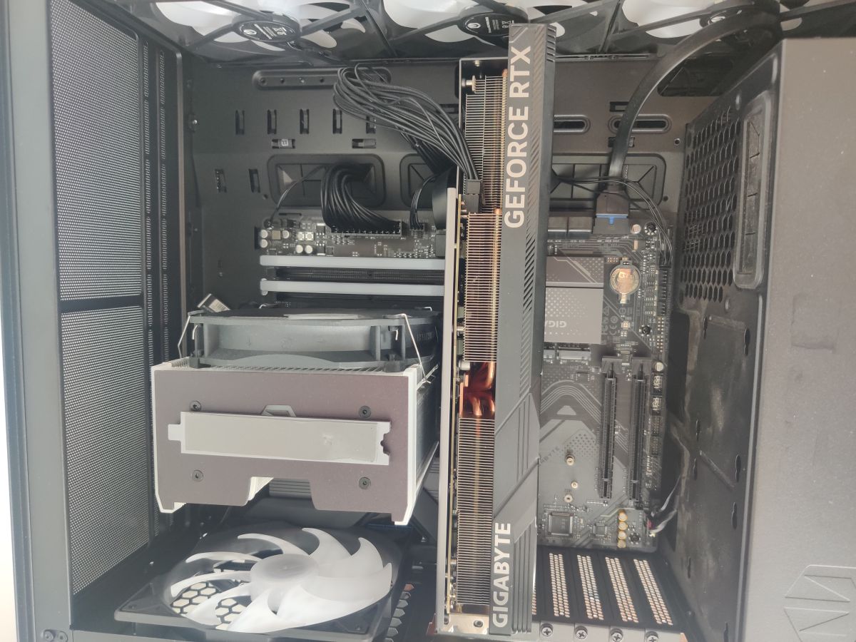

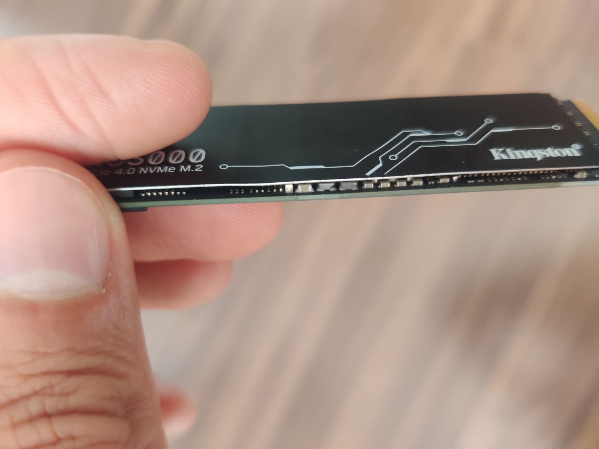

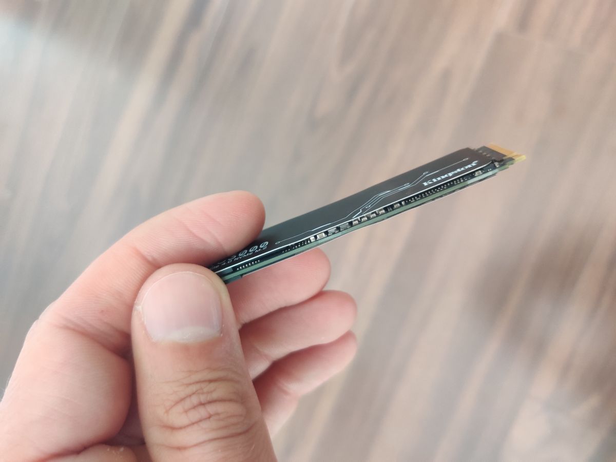

    Załączam zdjęcia. Wygląda, jakby dysk lekko był przypalony delikatnie z jednej strony, mniej więcej po środku. Kompa składałem sam, czy to możliwe, że jakieś wtyki źle podłączyłem do płyty lub jakieś problemy z napięciem są lub zasilaczem? Dysk był pod kartą graficzną - przykryty z góry tą płytką z taśmą izolacyjną. Obecnie zaktualizowałem BIOS do najnowszego, ale dalej nic, nie wykrywa go w żadnym porcie, zgłosiłem na reklamację. Ciekawi mnie, czy jak kupię nowy, to nie będzie tego samego problemu... Da się to wykluczyć jakoś testami przy nowym systemie?

    Czy może być tez problem w tym, że nie miał oddzielnego radiatora ? Miał położoną na siebie tą płytkę z pastą i był pod samą kartą graficzną... Podobno one pracują na wysokich temp, więc zastanawiam się czego to przyczyna
