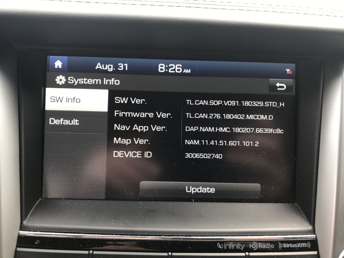

    Witam wszystkich,
    Kontynuuję pracę przy moim Hyundai Tucson 2018 sprowadzonym z Kanady.
    Chciałbym mieć możliwość korzystania z systemu multimedialnego w wersji europejskiej, z językiem polskim w menu.
    Wiem, że najprościej byłoby wymienić jednostkę na europejską, ale chciałbym spróbować zrobić to „systemowo” — korzystając z obecnej jednostki multimedialnej i odpowiednich plików aktualizacji lub zmiany regionu.
    Mam dostęp do Engineering Menu, ale niestety nie znalazłem w nim opcji zmiany regionu lub języka.
    Czy ktoś z Was orientuje się, jaka jest procedura lub gdzie można zdobyć potrzebne pliki (np. update.zip lub region_change.bin), aby zmienić region na EU i aktywować język polski?
    Każda wskazówka lub kontakt do osoby znającej temat będzie bardzo pomocny.
    Z góry dziękuję za każdą pomoc!
    Zdjęcie multimediów mojego auta.

    andrzej20001, jeśli masz na myśli aktualizację EU, to niestety, ale mając region CAN, a nie EU, z tego co wiem, nie uruchomi się proces aktualizacji ze względu właśnie na te niezgodności. Jeśli masz coś innego na myśli lub doświadczenie, proszę podziel się bardziej obszernie.
    Dokładnie i coś podobnego trafiło mi się w Kia poczytaj te wskazówki , sądzę że sobie poradzisz . https://menaco.co/hyundai-multimedia .
    https://update.hyundai.com/EU/E1/Main . jeżeli jak piszesz Kanada to będziesz zmuszony kupić inne oprogramowanie w Pdf-e przetłumaczyłem ci jak to zrobić .

    Trochę nie rozumiem, tam nie ma co ukrywać, a informacja, którą do ciebie wysłałem na PW o tym, że czekam na odpowiedź w sprawie zgodności wersji, nie uważam za istotną, dopóki czegoś konkretnego nie będę wiedział ze strony Menaco. Ale oczywiście proszę, cała ukryta korespondencja poniżej:
    Od: dolcze86 Do: ALIBABA I
    6934757 20 Lip 2025 13:19
    Cześć.
    Dzięki za podesłanie cennych informacji. Niestety według formularza moja wersja jest nieobsługiwana, ale wysłałem im nr wersji do weryfikacji ręcznej.
    Zobaczymy, co odpiszą. Niektórzy w Engineering Menu mają odblokowaną możliwość zmiany regionu i wtedy jest dostępna wersja językowa.
    Wiem też, że można bardziej odblokować to menu, ale trzeba mieć odpowiedni plik.
    Od: ALIBABA I Do: dolcze86
    6934766 20 Lip 2025 15:49
    No z tym plikiem to nie do końca tak jest. Dałem ci info o tym, że ''Masz prawdopodobnie tylko dwa języki do wyboru i no niestety musisz wrzucić nowy soft / A i nie każdy to przyjmie / masz opis w Pdefie / dałem wskazówki jak to zrobić, mam wrażenie, że nie masz slotu na kartę SD, a na pendraiwa ciuteńkie kombinacji jest, widzisz musisz znaleźć oprogramowanie do tej wersji [I to trzeba zmienić], jeżeli masz możliwość ją zmienić, będzie OK, ale jak widziałeś, tej wersji oprogramowania nie będę szukał, podałem ci strony, niestety musisz znaleźć na Europę. Masz przecież wskazówki.

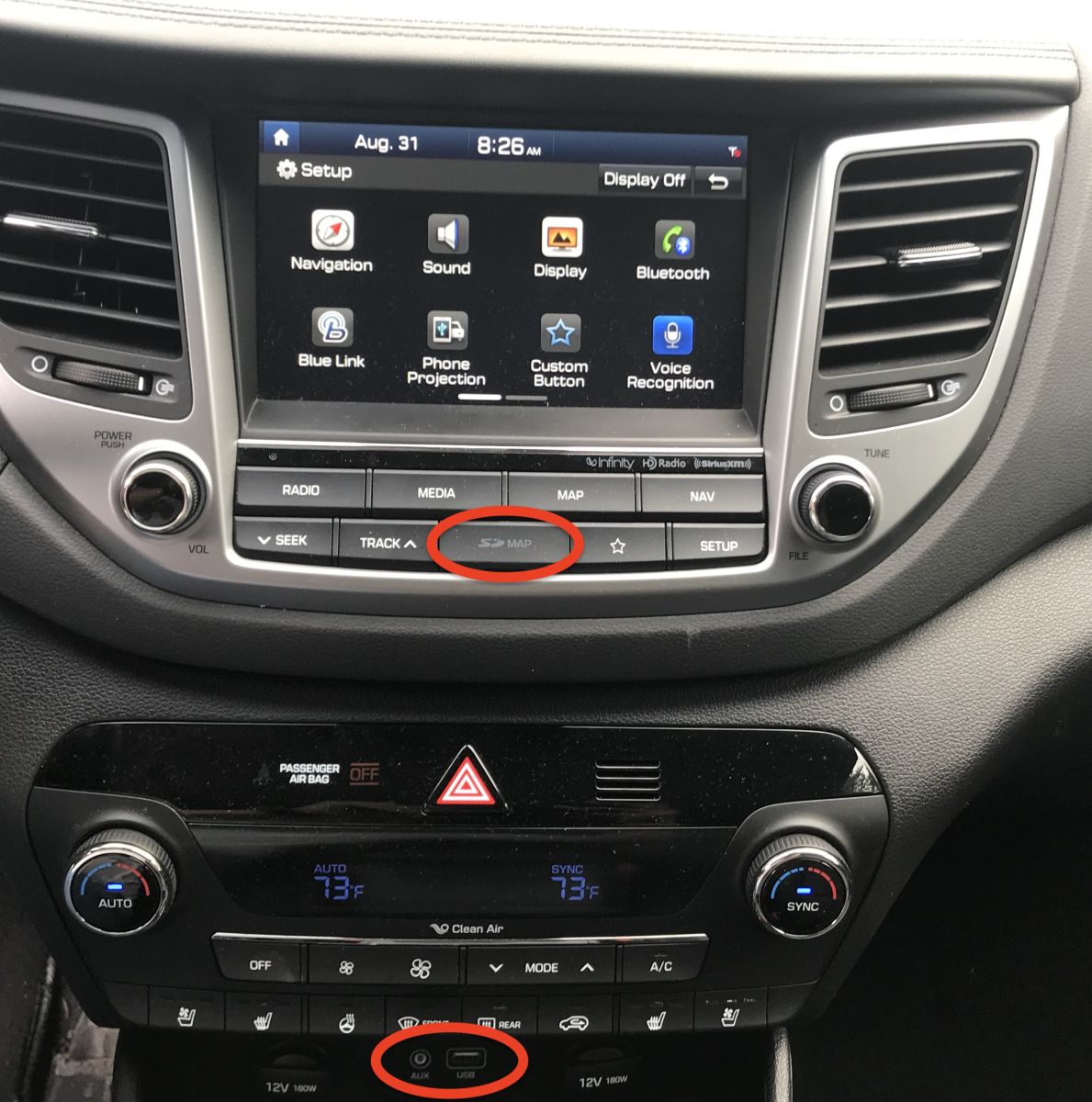

    Posiadam slot SD i USB.
    Pytanie tylko, czy slot SD służy tylko do odczytu samych map (ale nie sądzę).
    Co do portu USB, w Engineering Menu mogę skopiować na pendrive (ale nie wiem czy wszystko), z pendrive powinna pójść też aktualizacja.
    Nie wiem, czy dobrze zrozumiałem, ale powinienem mieć możliwość zmiany regionu po zrobieniu najnowszej aktualizacji? Ale tę funkcję w Engineering Menu mam zablokowaną.
    Aktualizacja EU na wersję oprogramowania CAN nie wchodzi, sprawdzane nawet w ASO.

    Napotkałem jeszcze informację, że oryginalnym oprogramowaniem dla Hyundaia, tj. GDS, można Engineering Menu odblokować/rozszerzyć i wtedy pojawia się opcja zmiany regionu między innymi na EU i wtedy pojawiają się języki na ten region, między innymi polski.
    Pytanie, czy ktoś może posiada GDS-a i próbował takiej operacji.

    Tu fotka całej konsoli i zaznaczone: slot SD i port USB
    Zmiana regionu i dodanie języka polskiego w Hyundai Tucson 2018 – procedura i pliki.
