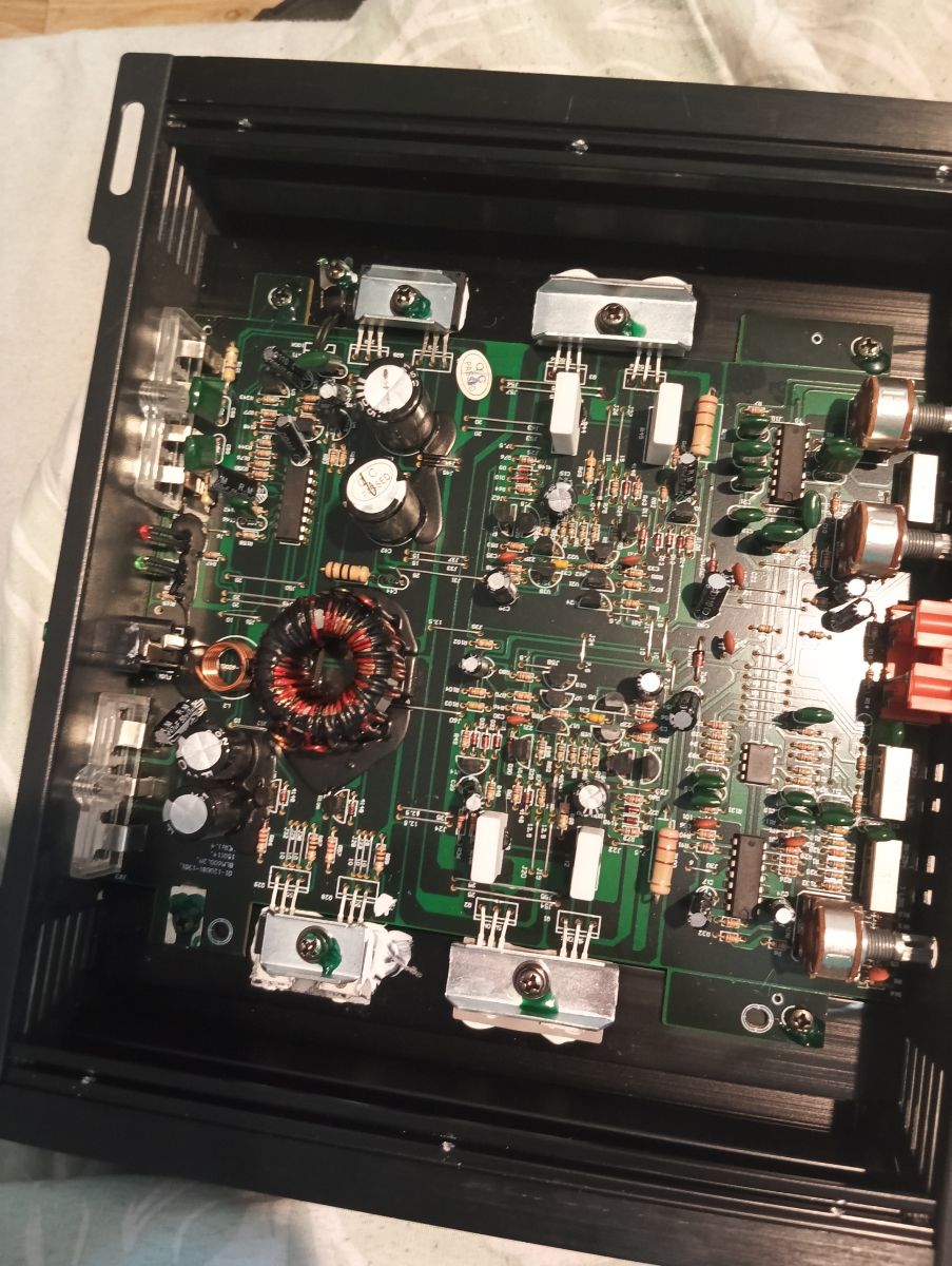

    Potrzebuję pomocy, czy coś tutaj wygląda, jakby było spalone? Bezpiecznik jest ok, a wzmacniacz w ogóle nie działa, nawet po zmostkowaniu REM z 12 V, wcześniej wszystko było dobrze.
    Wzmacniacz Crunch GPX500.2
    Dodaję zdjęcie, jak wzmacniacz wygląda od środka
    Wzmacniacz nie działa mimo sprawnego bezpiecznika – analiza uszkodzeń PCB ze zdjęcia
    AI: Czy wzmacniacz w ogóle nie daje żadnych oznak życia (np. nie świeci się żadna dioda, nie słychać przekaźnika), czy tylko nie ma dźwięku na wyjściu?
    Wzmacniacz nie daje żadnych oznak życia, nic nie słychać i nie zapalają się żadne diody.
    AI: Czy sprawdzałeś napięcie zasilania na wejściu wzmacniacza oraz na wyjściu zasilacza wewnętrznego? Jeśli tak, jakie są wartości?
    Napięcie zasilania na wejściu wzmacniacza wynosi około 13 V.

    Jeżeli zasilanie dochodzi to trzeba szukać w sterowaniu REM. Na oko nic tu nie widać. Trzeba wyjąć płytkę i zrobić pomiary.

    Zdjecie jest marnej jakosci ale i tak dagnostyka uszkodzenia na podstawie nawet najlepszego zdjecia wydaje mi sie pomyslem niedorzecznym. To tylko Kaszpirowski tak potrafil.
    Masz prawdopodobnie problemy z wewnetrzna przetwornica/zasilaczem.
    SM w reke i trzeba sprawdzac wszystko po kolei.

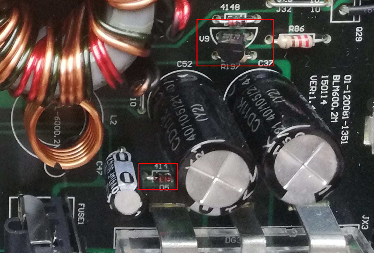

    kamilamyszka3 napisał:
    Sprawdzone wszystko działa oprócz zielonej diody power
    To ją zdiagnozuj i ew. wymień gdy zepsuta?

    A może Ci padła dioda, ta od zabezpieczenia polaryzacji? Na zdjęciu płytki jej nie znalazłem. Może jest z drugiej strony płytki? ... Miałem tak kiedyś we wzmacniaczu Axton

    Sprawdź stan i ciągłość ścieżek, "zimne" luty i mocowanie płytki drukowanej.
