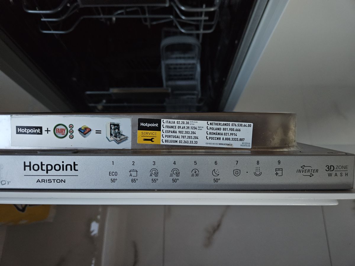

    Witam, zmywarka Hotpoint Ariston, panel jak na zdjęciach, naczynia mają brzydki zapach. Który program lub sposób będzie najlepszy na usunięcie?
    Panel sterowania zmywarki Hotpoint Ariston z widocznymi programami i oznaczeniami.
    AI: Czy zmywarka była ostatnio czyszczona (filtry, uszczelki, ramiona spryskujące)? Jeśli tak, to kiedy i w jaki sposób?
    Tak
    AI: Jaki dokładnie model zmywarki Hotpoint Ariston posiadasz?
    Hotpoint HIO 3T521WCE

    Nie zbiera się przypadkiem woda w misie zmywarki?

    Albo się przyzwyczaisz do zapachu, albo będziesz zmywać ręcznie ;)
    Miałem kiedyś Amicę i dopiero ustawienie najdłuższego programu pozwalało jako tako pozbyć się smrodu po zmywaniu.
    Teraz mam Elektroluxa i jest lepiej, środkowy program jest OK.
    Te wszystkie ekologiczne programy które myją w szklance wody w temp. 30°C i w ciągu 30min. to jest ściema.
    Co dwa, trzy miesiące czyszczenie filtra, płyn do czyszczenia zmywarek z najdłuższym programem potem zawieszka zapachowa cytrynowa i brzydkie zapachy ustąpiły.
    Albo się przyzwyczaiłem ;)
