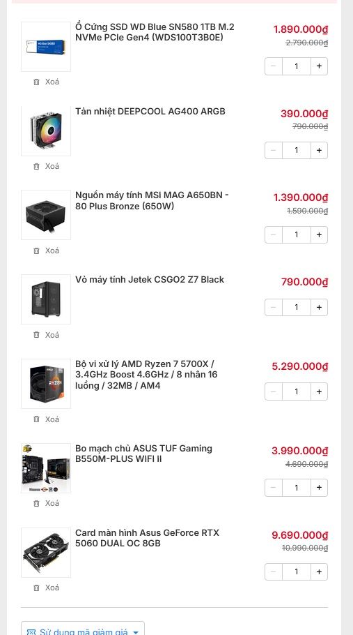

    Panowie/Panie,
    Doradźcie, co kupić, a właściwie co w obecnych czasach sobie złożyć. Potrzebuję nowego PC, bo staruszek już ledwo zipie, a swoje lata ma. Niestety wylew rynku jest ogromny.
    Może słowem wstępu – pracuję przy video edycji, foto, tworzę nawet do 2 h, prospekty reklamowe etc.
    I tak z pomocą AI złożyłem sobie zestaw, tylko pytanie, czy AI dobrze mi to wszystko poskładało.
    Oto komponenty, które wstępnie rozważam:
    Procesor: AMD Ryzen 7 (np. 5700X lub nowszy)
    Karta graficzna: NVIDIA GeForce RTX 4070 (ew. 4060 Ti)
    Płyta główna: kompatybilna z Ryzen 7, preferowana B550/X570
    Pamięć RAM: 32 GB DDR4 (2x16 GB, najlepiej 3200 MHz lub wyżej)
    Dysk SSD NVMe: 1 TB
    Zasilacz: o mocy min. 700 W – certyfikat 80+ Gold
    Obudowa: dobrze wentylowana, estetyczna, może być z szybą
    Chłodzenie CPU: wydajne (powietrzne lub AIO – zależnie od ceny)
    Chciałbym też poprosić o sugestie zamienników lub ulepszeń, jeśli są dostępne lepsze opcje w podobnym budżecie.
    Z góry dziękuję za pomoc i czekam na wycenę oraz ewentualne rekomendacje.
    AI: Jaki masz dokładnie budżet na cały zestaw (sam komputer, czy też z peryferiami)?
    Sam komputer około 1 kusd.
    AI: Czy coś ze starego komputera planujesz wykorzystać (np. dyski, monitor, system operacyjny), czy wszystko ma być nowe?
    Wszystko nowe.

  • #6 21617752
    turkuc11
    Spec od komputerów
    Posty: 7995
    Pomógł: 1761
    Ocena: 1914
    Na pewno nic nie złożysz z RTXem 4070, ani z 4060 ti. Z 5060:
    Lista komponentów komputera z cenami w VND, w tym RTX 5060 i Ryzen 7 5700X
    Porównaj ceny na innych stronach, może będzie taniej. I znajdź gdzieś indziej jakiś RAM 2x16GB, najlepiej 3600MHz bo na tej stronie wybór jest zerowy.

    Zestaw z Ryzenem właśnie zaproponowałem. Ze względu na ograniczenia budżetowe - Ryzen 5700X na starszej platformie AM4. Zwiększając budżet można iść zarówno w 5060 ti, jak i platformę AM5 z Ryzeami 7000 i 8000. Płyta w jednym sklepie chyba MSI B650M Gaming Plus była za niecałe 4 mln. dongów i do niej 32GB RAMu 6000CL30 i procesor w zależności od budżetu - Ryzen 8700F, 7700, 7900 (w kolejności od najmniej do najwydajniejszego - obróbka wideo lubi dużo rdzeni).

  • #12 21621135
    turkuc11
    Spec od komputerów
    Posty: 7995
    Pomógł: 1761
    Ocena: 1914
    Nie, 7800X3D kompletnie nie ma sensu do pracy, to wydajna jednostka do gier ale w pracy będzie nieznacznie wolniejsza niż znacznie tańszy Ryzen 7700.

  • #15 21638532
    ZQN
    Poziom 6  
    Posty: 14
    Ocena: 7
    Ok, to ostatnia chyba wersja. Trochę byłem ostatnio zawalony pracą w plenerze, więc odłożyłem na bok zestaw.
    CPU – AMD Ryzen 7 7700X
    2. Płyta główna – ASUS TUF B650M Gaming Plus WiFi
    3. RAM – TeamGroup T-Force Vulcan 16 GB (6000 MHz, DDR5)
    Pojedyncza kość 16 GB może być trochę ograniczeniem? Warto od razu dorzucić drugą 16 GB?
    4. GPU – MSI RTX 5060 Ti 16 GB
    5. SSD – WD Blue SN580 1 TB NVMe (R5000/W4000)
    Mam jeszcze Samsunga 500 GB SSD, więc planuję na tym system postawić
    6. Zasilacz – MSI MAG A750BN, 750 W, 80 Plus Bronze
    7. Obudowa – Xigmatek Gaming X II 3F
    8. Chłodzenie CPU – Thermalright Burst Assassin 120 ARGB
    Myślę, że teraz wygląda to ok dzięki twoim sugestiom, jak myślisz? Jeszcze jakieś celne uwagi?
    #16 21638790
    turkuc11
    Spec od komputerów
    Posty: 7995
    Pomógł: 1761
    Ocena: 1914
    Pojedyńcza kość i przede wszystkim mała ilość RAMu będą poważnym ograniczeniem.
    Ryzen 7700 (bez X) jest dostępny i tańszy? Bo jest niemal równie wydajny i znacznie chłodniejszy. 7700X ma nieco przesadzony limit mocy którego nie wykorzystuje i para idzie w gwizdek (ciepło, chłodzenie będzie miało pełne ręce roboty). Jakby co można to poprawić w BIOSie.
    Reszta ok.
