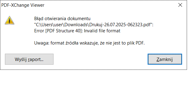

    • Drukuj-26.07.2025-062323.pdf (44.18 KB) Musisz być zalogowany, aby pobrać ten załącznik.
  • #13 21618032
    artaa
    Posty: 15070
    Pomógł: 1814
    Ocena: 1693
    ALIBABA I napisał:
    wyświetla że może być uszkodzony .
    Jak z FAT się nie otwiera, to prawdopodobnie powyższa opcja.
    Co dokładnie się wyświetla przy próbie otwierania pdf z pendrive z systemem FAT?
    Od tego załącznika można było zacząć, ;-)
    jest uszkodzony.
    Sprawdziłem w kilku programach, np
    Komunikat PDF-XChange Viewer: Błąd otwierania dokumentu, niepoprawny format pliku

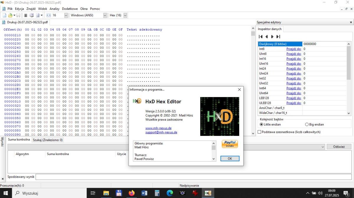

    1000 możliwych powodów, szkoda czasu, tam są same NUL,
    niech kolega wyśle SPRAWNE pdf mailem do ciebie.
    Otwórz sobie w jakimś edytorze np Notepad ++ v8
    sprawny pdf oraz obok ten uszkodzony, zobaczysz różnicę.
    #16 21618051
    elktrod
    Poziom 41  
    Posty: 5200
    Pomógł: 766
    Ocena: 1355
    Potwierdzam, same zera są w pliku czyli dokładnie pusty... Jak wyżej...
    Hex-editor HxD pokazuje pusty plik złożony wyłącznie z zer w formacie PDF.
