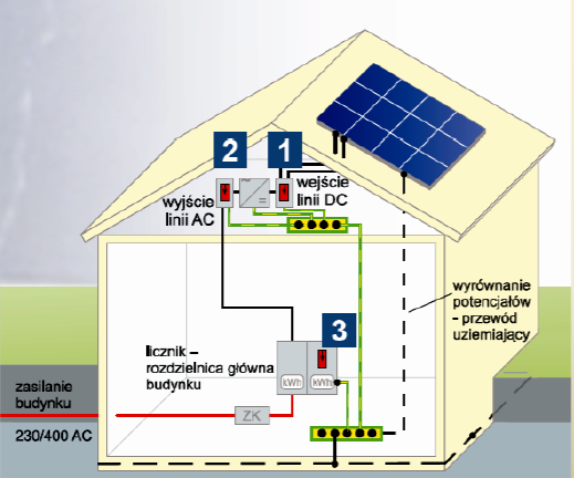

    Planuję w przyszłości instalację PV o mocy ok. 7 kWp. Chciałbym się upewnić, jaki przewód wyprowadzić z garażu na dach (płaski nad garażem) – rozumiem, że będą to 2 przewody solarne (np. 6 mm²) i 1 przewód PE?
    Dodatkowo pytanie o uziemienie: mam bednarkę przykręconą tylko miejscowo do fundamentów – w 4 rogach domu. Fundamenty nie były spawane, tylko zbrojenie było łączone drutem wiązałkowym. Z garażu wychodzi też osobna bednarka pod rozdzielnię. W rogach domu mam dodatkową bednarkę planowaną pierwotnie pod odgromienie.
    Czy uziemienie PV mogę podpiąć pod tę bednarkę z rogu domu, czy musi iść do tej samej szyny PE, co rozdzielnia?
    Pomiar rezystancji uziemienia z tych bednarek to ok. 3 Ω.

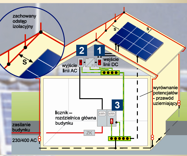

    Przewód uziemiający, który masz podprowadzony pod rozdzielnicę (nie rozdzielnię - rozdzielnia to pomieszczenie) - powinien być zakończony na GSU pod rozdzielnicą.
    Do tego GSU będziesz miał doprowadzony przewód wyrównawczy od konstrukcji PV.
    Również tam najpewniej doprowadzony będzie dodatkowy przewód wyrównawczy do lokalnej szyny wyrównawczej dla ograniczników przepięć w rozdzielnicach PV.
    Zakładam, że zewnętrzne urządzenie piorunochronne instalacji odgromowej (zwody, przewody odprowadzające) będzie w formie "odseparowanego LPS" z zachowaniem odstępów separujących od zabudowanych modułów PV. Jeżeli odstępy zachowane nie będą, to przewodu wyrównawczego do GSU nie będzie, gdyż połączenie wyrównawcze będzie wykonane do zwodów na dachu.
    Aktualna sytuacja bez LPS - dla poglądu:
    Schemat podłączenia instalacji PV z uziemieniem i rozdzielnicą budynku
    źródło: prezentacja ochrona odgromowa prof. Marek Olesz
    Docelowa sytuacja - z LPS "odseparowanym":
    Schemat instalacji PV z odseparowanym LPS i uziemieniem do GSU przy rozdzielnicy
    Wszelkie przekroje przewodów (np. wyrównawcze) powinien dobrać Ci projektant.

    >>21620087
    Dzięki za rysunek, to wiele wyjaśnia, bo wiele osób twierdzi, że do PV tylko osobne uziemienie. W moim przypadku od południa mam płaski dach na garażem i tam bym chciał postawić konstrukcję balastową. Od tej konstrukcji przeciągnę kabel 16 mm² Cu do GSU. Natomiast nie wiem, co z odgromieniem, mój kierownik budowy twierdzi, że do domu parterowego nie ma sensu tego robić, bo to tylko "ściągnie" pioruny.

    acx napisał:
    >>21620087
    Jakiej specjalności jest wyżej wymieniony kierownik budowy, i na jakiej podstawie tak twierdzi? Rozumiem, że z doświadczenia wysnuł takie wnioski? Jako specjalista i osoba z UB powinien chyba przedstawić dowody swojej tezy, jeżeli już się wypowiada w jakimś temacie.
    Co do konieczności stosowania ochrony odgromowej w postaci zewnętrznego urządzenia piorunochronnego (zwody, przewody odprowadzające) - o tym powinien zdecydować projektant na podstawie analizy ryzyka, zgodnie z obowiązującą normą 62305-2, a nie kierownik budowy na podstawie jego "widzi mi się".
    Proszę zapamiętać, że poprawnie zaprojektowana i wykonana instalacja odgromowa nie zwiększa zagrożenia wyładowania bezpośrednio w obiekt, ale również i nie chroni przed takowym - jeżeli w danym miejscu wyładowanie ma nastąpić, to piorun uderzy z LPS czy bez. Natomiast zewnętrzna instalacja piorunochronna pozwala zmniejszyć skutki takiego wyładowania, poprzez kontrolowane przejęcie wyładowania przez zwody i odprowadzanie impulsu do instalacji uziemiającej drogą do tego przeznaczoną (zwody, przewody odprowadzające).
