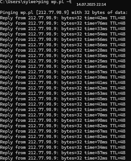

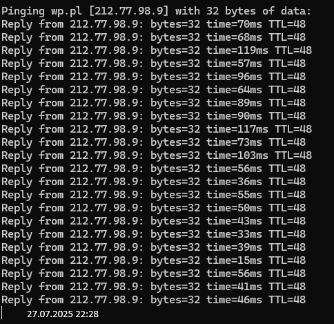

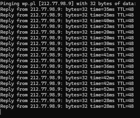

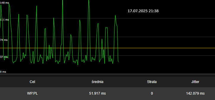

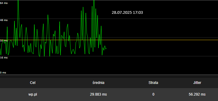

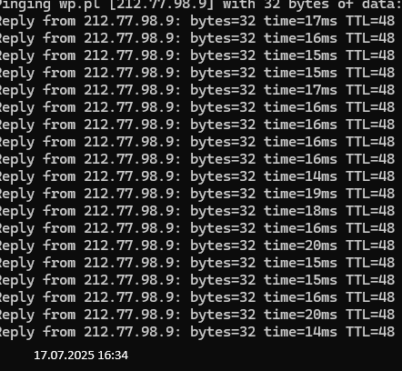

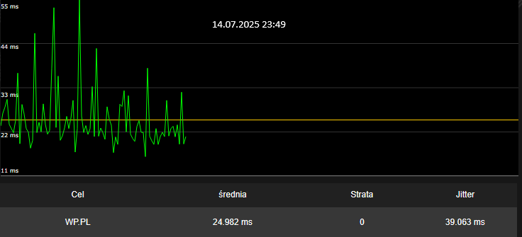

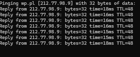

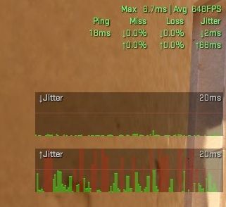

    Cześć, od dłuższego czasu mam przepychanki między mną a dostawcą internetu, mianowicie cały dzień mam bardzo wysoki jitter w cs2, na poziomie 40/70ms, co mocno czuć w grze (fragi lecą z opóźnieniem) Złożyłem reklamacje u dostawcy na wysoki ping w porach wieczornych, ponieważ codziennie od godziny 20/21 przez godzine był wysoki ping (130ms), no i jitter jeszcze większy był. Jedyny moment gdy internet działa tak jak ja bym chciał to ok. północ. Pingowałem wp.pl z routera i z cmd, poniżej wysyłam wyniki z różnych dni, różne pory dnia. Router to ASUS TUF AX4200 (nowy) kable ethernet nowe, połączenie DOCSIS, czyli zwykły koncentryk. Umowę mam z nimi od kwietnia tego roku, niestety nie ma konkurencji w bloku i jest to jedyne przyłącze. Dodam, że 2 tygodnie temu przyjęli "reklamacje" internetu i zapewnili ze 17.07.2025 naprawią problem, lecz jak widać nic nie zmienili, jedynie na 2/3 dni był spokój potem znowu to samo. Co mogę zrobić z tym faktem? Technicy byli już pare razy w mieszkaniu sprawdzali stan połączenia ale wiadomo przyjeżdżali jak akurat było w miare spokojnie, choć raz mi powiedzieli "lepiej nie będzie". Mam już dosyć tego dostawcy i jego zapewnień, że wszystko będzie w porządku. Czy jest coś co JA mogę "poprawić" z tym, albo co im napisać w reklamacji dokładnie aby zrozumieli problem.

    Wyniki pingowania wp.pl z opóźnieniem między 14 a 20 ms, zapis z 17.07.2025 o 16:34
    Wykres pingów do wp.pl z jitterem 39 ms o godzinie 23:49 dnia 14.07.2025

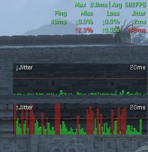

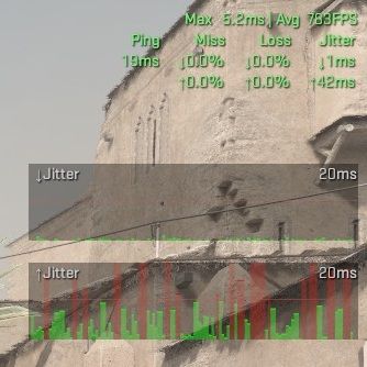

    Wykres jittera z gry CS2 z widocznymi skokami do 50 ms
    Wykres jittera z gry CS2 pokazujący skoki opóźnień do około 40–50 ms
    Wykres jittera w grze CS2 pokazujący liczne skoki opóźnień do 40 ms i więcej

    Zrzut ekranu z pinga do wp.pl pokazujący czasy odpowiedzi od 16ms do 50ms
    Sytuacja sprzed chwili. Czy te skoki do 40/50ms są normalne?

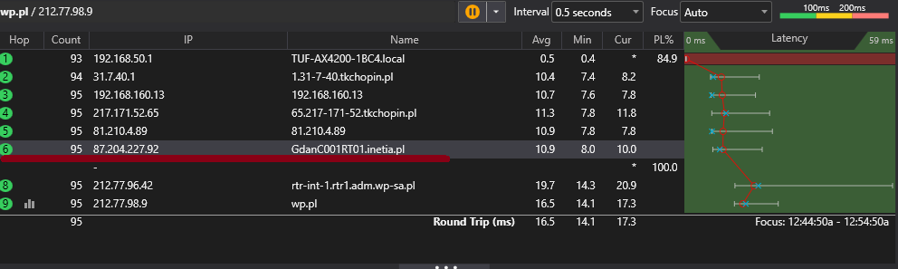

    Nic nie zdziałasz. W umowie z operatorem masz tylko widełki na prędkość w których musi się trzymać. Operator odpowiada tylko za swoje podwórko, tylko swoją infrastrukturę, na resztę nie ma wpływu. Ping żadnego operatora nie interesuje o ile nie jest to 1000ms.
    Jedyne co to sprawdzić programem w stylu PingPlotter na którym odcinku występuje problem - jeśli w sieci Twojego operatora to masz pole do manewru. Jeśli dalej to nikt się tym nie zajmie.

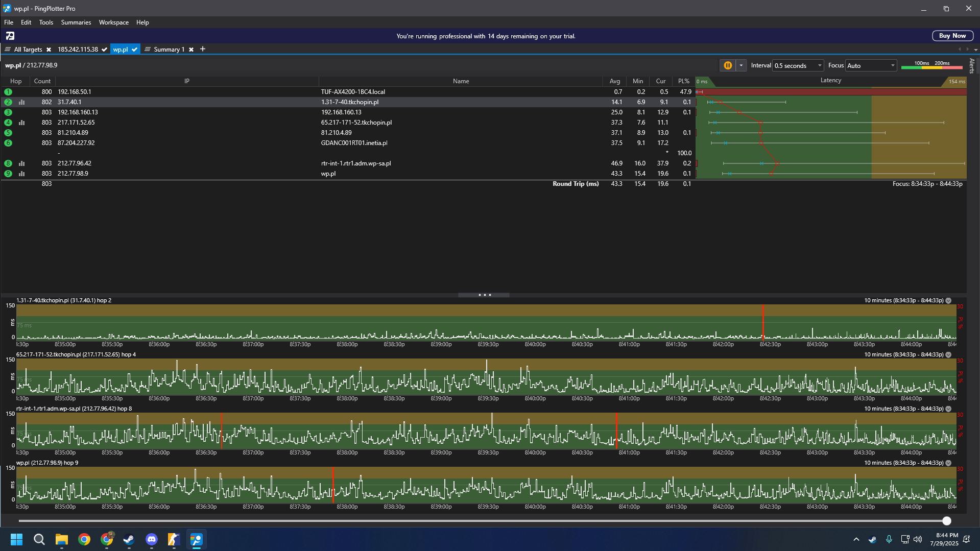

    >>21619577 Dzięki, zainstalowałem program, poczekam, aż internet zacznie świrować znowu i sprawdzę, zapewne wrzucę tutaj wyniki.
    Zrzut ekranu z WinMTR pokazujący niestabilny ping i utratę pakietów na trasie do wp.pl
    Dobra, dzisiaj było to samo, nawet gorzej, ping 140 ale nie stały tylko skaczący z 80 do 140 co chwile. Zrobiłem na szybko test i ta "bramka" miała największe odchyły co do lossa i pingu. Może głupie pytanie, ale czy ja mogę jakoś to skonfigurować, żeby przechodziło przez inne "bramki"?

    Skoro grasz w grę, to musisz zdobyć IP tego serwera gry, na którym grasz. I to właśnie IP tego serwera z grą wpisać na czas testu do PingPlotera.
    Co więcej, w tym samym czasie musisz prowadzić rozgrywkę i to taką minimum na 30 minut.
    Potem dopiero można zrobić analizę.
    A co można zrobić, możesz uruchomić VPN – on zmieni drogę pakietu do serwera z grą.

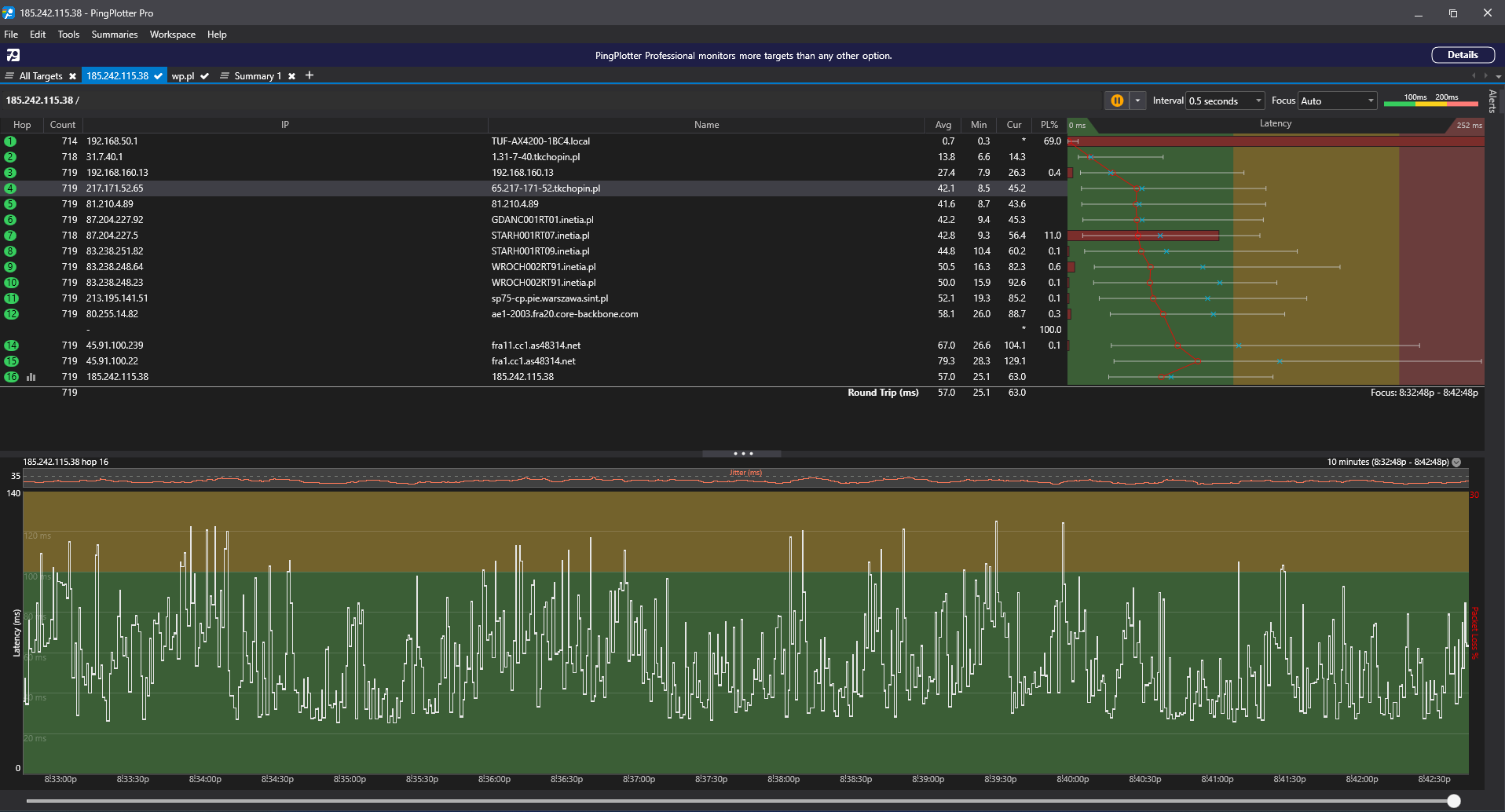

    Mam coś takiego, ping skaczący między 50 a 130, najczęściej było około 80 ms. Jeden screen typowo do serwera CS, drugi do wp.pl
    Wykres PingPlotter z opóźnieniami i stratami pakietów dla adresu IP 185.242.115.38
    Zrzut ekranu z PingPlotter pokazujący zmienny ping do serwera wp.pl

    Przeciążenie sieci, trasa pakietów poza Polską, a nawet poza sieć szkieletową operatora.
    VPN może tu pomóc.
    Może też pomóc publiczne IP.
    Ale co do zasady, Ty nic z tym sam nie zrobisz i operator również.

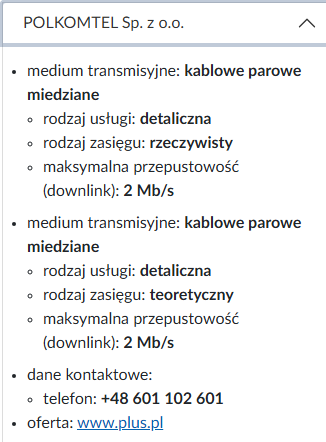

    Zrzut ekranu z informacjami o ofercie internetu POLKOMTEL na łączu miedzianym 2 Mb/s

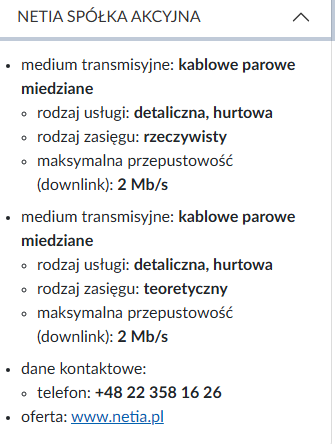

    Zrzut ekranu z informacjami o łączu internetowym od Netii z prędkością 2 Mb/s
  • #10 21622688
  • #11 21623471
    LysyP83
    Poziom 3  
    Posty: 5
    >>21622688 Dopisałem w drugim komentarzu, 650/30. Operator lokalny tkchopin. Na Google 2,4 gwiazdki na 2500 opinii nie świadczy dobrze, ale to jedyny operator aktualnie.
