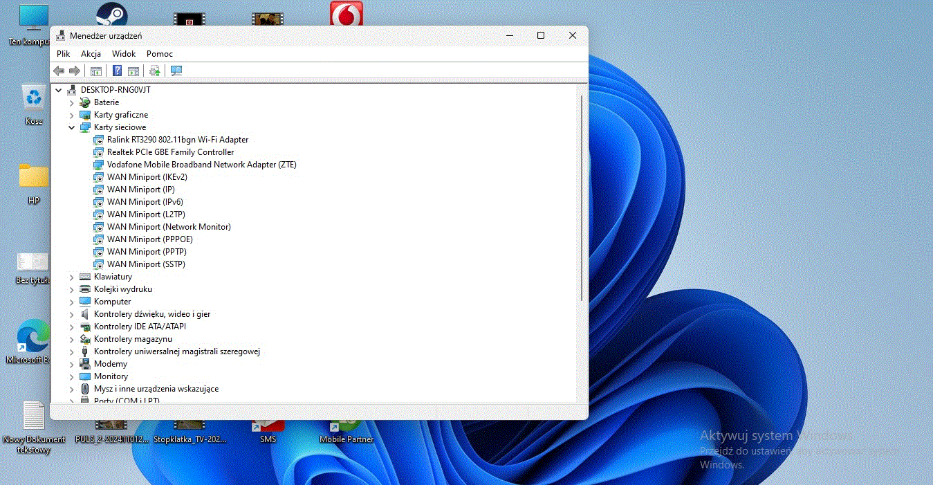

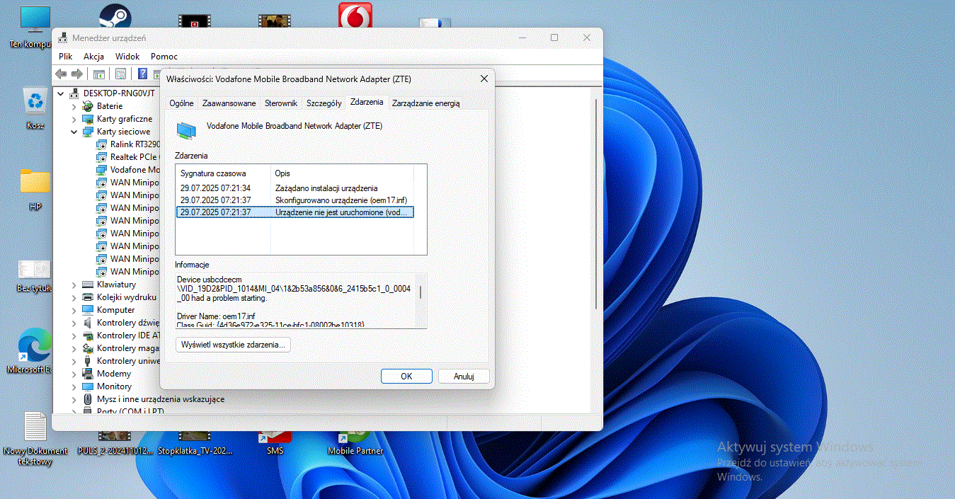

    Oto zrzuty ekranów z panelu sterowania.
    Okno Menedżera urządzeń z rozwiniętą sekcją „Karty sieciowe” w systemie Windows.
    Zrzut ekranu menedżera urządzeń z błędem modemu Vodafone ZTE
  • #11 21623332
    ArturJK
    Posty: 3236
    Pomógł: 641
    Ocena: 772
    Urządzenie jest zainstalowane poprawnie, więc to jest zbędne:
    gienek6666 napisał:
    Czy mógłbym prosić sterowniki
    Wyłączone masz za to oprócz niego, wszystko w połączeniach sieciowych (karty oraz porty WAN), a miniporty potrzebne są one do obsługi połączeń internetowych tych przez modem USB też.

    Włączyłem wszystkie urządzenia ale bez zmian efekt jest taki sam. Może odpowiednie sterowniki są potrzebne do tego modemu? Może jakieś zmodyfikowane?
    Modem jest sprawny za jego pomocą komunikuję się z elektrodą bez problemu ale windows 7 ultimate z sp1.
    Po restarcie komputera również nie działa?
    Odpowiednie są zainstalowane, skoro zgłasza się poprawnie w menadżerze urządzeń. Jeśli chcesz spróbuj pokombinować, podałem link w poście #5 do sterowników.
    No więc wracamy do początku, możliwe że z Windows 11 nie będzie działał, aczkolwiek zainstalowany jest poprawnie więc teoretycznie powinien. Spróbuj sprawdzić na innym systemie Win11, może w Twoim jest problem.

    1. włącz wszystkie WAN Miniporty i uruchom ponownie Windowsa
    2. sterowniki do tego urządzenia są zgodne do Windows7, Jeśli nie działają na Windows 10/11 oznacza brak prawidłowych sterowników (szukałem nowszych w internecie ale brak). Prawdopodobnie musisz zakupić nowsze urządzenie
