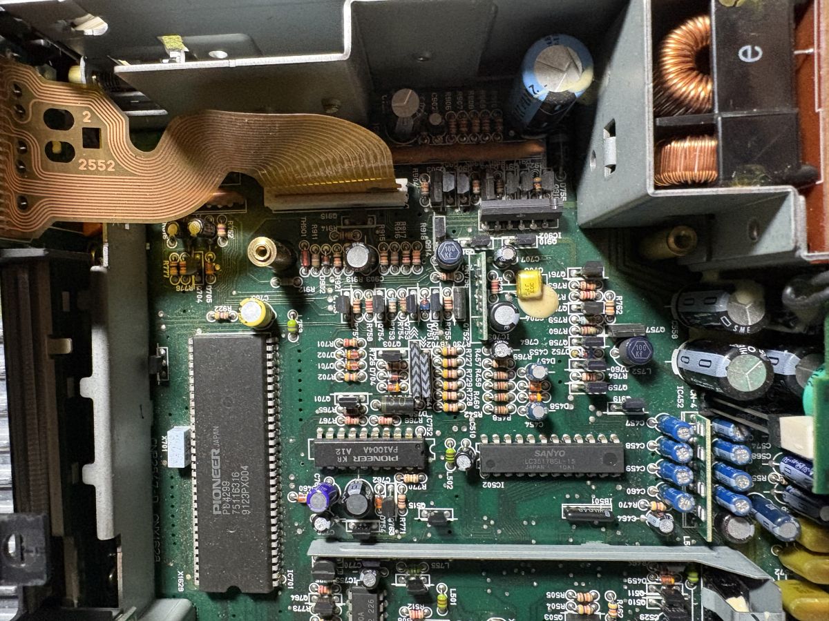

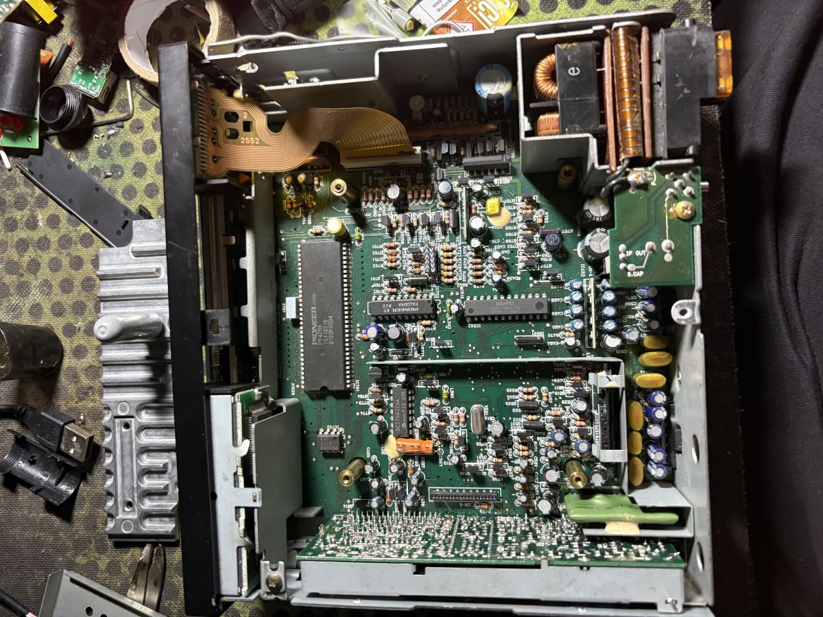

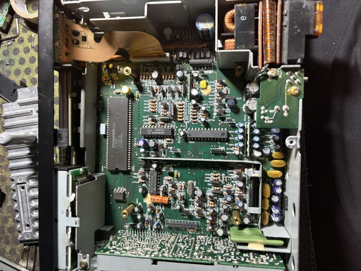

    Witam, mam radio BMW Business CD, brak naklejki z kodem, próbuję odzyskać kod. W załączniku zdjęcia płyty głównej i EEPROM. Czy ktoś byłby w stanie na tej podstawie odczytać kod?
    Widok wnętrza radia BMW Business CD z odsłoniętą płytą główną i układami EEPROM.
    Wnętrze radia BMW Business CD z widoczną płytą główną i komponentami elektronicznymi
    Zbliżenie na płytę główną radia samochodowego z widocznymi układami Pioneer i Sanyo

    Na podstawie zdjęć? Nie ma takiej możliwości. Należy odczytać zawartość eepromu i zamieścić na forum.

    Kod w pamięci P2100R. Tanie programatory raczej tego nie przeczytają.
    I to nie jest EEPROM. Raczej FUSE-ROM, jak pamiętam, taki wynalazek z dawnych czasów i nie ma zamiennika.

    Dokładnie jest tak, jak pisze kolega wyżej. Swego czasu do odczytu takiego wynalazku zrobiłem programator na złączu LPT, ale to było ponad 20 lat temu :)
