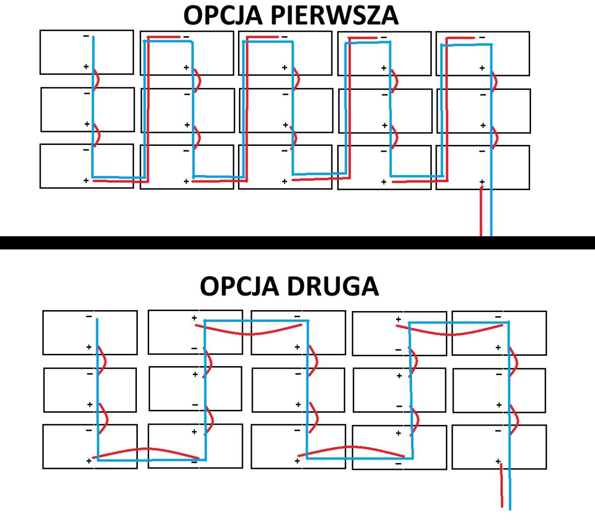

    Witam, proszę o podpowiedź, która opcja z przedstawionych poniżej, jest lepsza?
    Od razu powiem, że nie mam na myśli oszczędności na kablu, czy jakichkolwiek oszczędnościach. Chcę panele położyć i podłączyć, aby wszystko było prawidłowo.
    Bardzo proszę o poradę. Którą opcję byście wybrali?
    Schemat dwóch opcji połączeń paneli fotowoltaicznych w układzie szeregowym

    Opcja druga jest lepsza bo masz krótsze przewody. Pierwsza nie ma zalet.

    >>21622067 >>21622067 Dokładnie, opcja numer dwa. Jeden wyrównawczy, nie ma potrzeby robić tego dla jak i -.

    >>21622067 Dziękuję bardzo za sugestie, więc przesadzone, biorę się do roboty.
