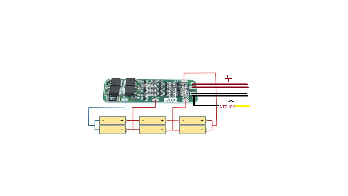

    Potrzebuję zrobić baterię do głośnika Tronsmart Halo 200.
    Parametry domyślne: 12 V/5000 mAh.
    Wyprowadzenia baterii na płytce: B-, B-1, NTC, B1, B.
    Styki B- oraz B-1, tak samo jak B oraz B1, są zmostkowane, czyli do 1 zacisku wyjściowego z BMS są podłączone 2 kable wyjściowe na głośnik.
    Jeżeli zrobię pakiet 3S2P, to jak podłączyć czujnik NTC do głośnika? Wychodzi 1 kabel na głośnik.
    Czy mogę zrobić tak, aby czujnik NTC podpiąć 1 wyprowadzeniem do masy BMS, a drugim do głośnika?
    Schemat połączenia BMS 3S z bateriami 18650 i czujnikiem NTC 10K.

    Budujesz baterię w układzie 2P (2 szt. równolegle) 3S (trzy akumulatory albo 3 baterie równoległe połączone szeregowo). Taki zapis jest czytelny i od razu bez tłumaczenia wiadomo, co chcesz zrobić. Zapis 3S2P sugeruje, że masz 2 baterie 3S i łączysz je równolegle (2P).
    Termistor podłącz tak, jak jest w oryginalnej baterii. Jeden koniec może być dołączony do + lub - baterii. Możesz to sprawdzić omomierzem, albo czekać aż ktoś to zrobi za Ciebie.
    5000 mAh to 5Ah.
