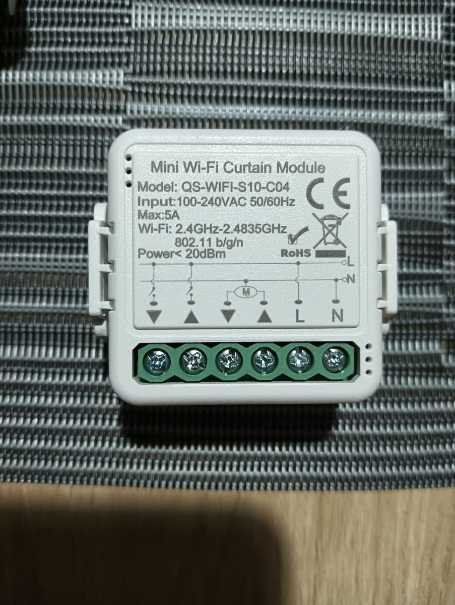

    Witam wszystkich. Bardzo proszę o prostą instrukcję podłączenia modułu Wi-Fi do rolet. Aktualnie rolety pracują na przełączniku manualnym. Czy dobrze rozumiem: oczywiście L - faza, N - neutralny. Dwa styki środkowe M - przełącznik zamykanie/otwieranie?
    Dziękuję za informację.
    Moduł Wi-Fi do rolet QS-WIFI-S10-C04 z oznaczeniami złączy i parametrami technicznymi

    Dobrze kombinujesz, M to silnik i kabelki z niego tam podłączasz, natomiast dwa styki zewnętrzne do podłączenia przewodów wyłącznika manualnego góra/dół.

    Podłączone tak, jak myślałem. Trochę strzałki mylą kierunki. Ale po zamknięciu działa prawidłowo w aplikacji.
