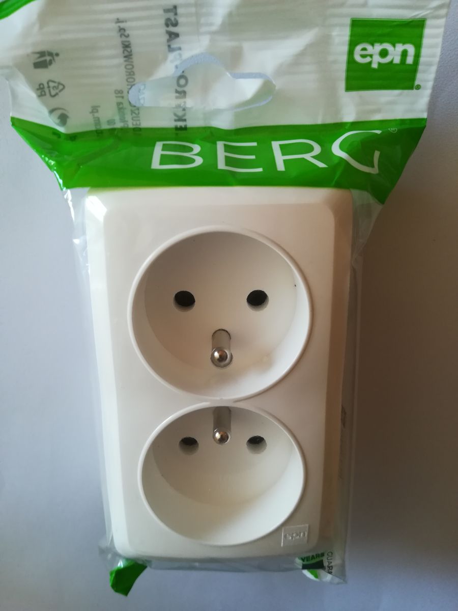

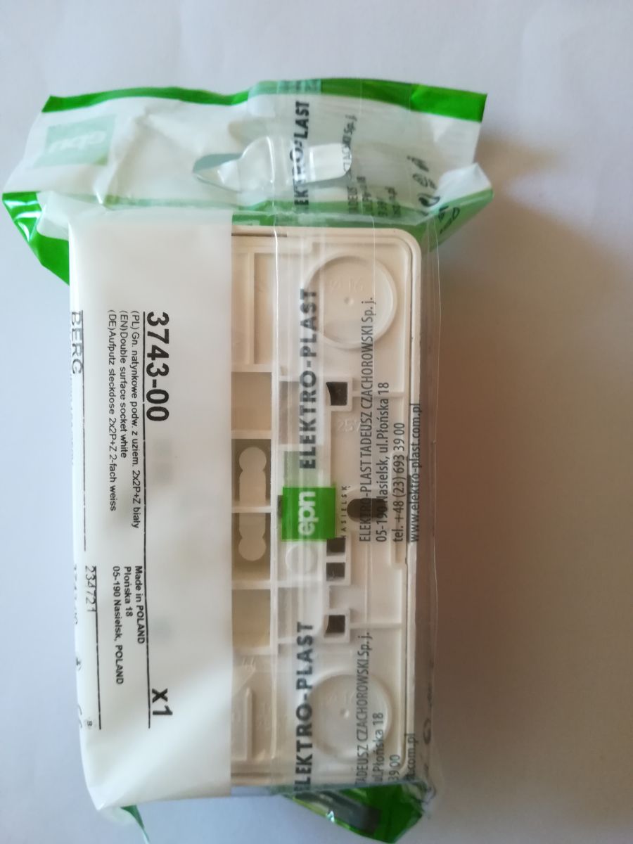

    Cześć, szukam gniazda natynkowego, które fabrycznie umożliwia wprowadzenie przewodu od tyłu, czyli bez potrzeby korzystania z bocznych przebić ani zaślepek.
    Wszystkie dostępne w sklepach modele, które do tej pory znalazłem, mają standardowe wejścia kablowe po bokach (z zaślepkami), natomiast tył obudowy jest całkowicie zabudowany - brak tam nawet oznaczonego miejsca do wybicia.
    Nie chciałbym korzystać z bocznych wejść ani ich zaślepek - zależy mi na czystym montażu z zasilaniem wchodzącym bezpośrednio przez ścianę, prosto do gniazda.
    Znalazłem już podobny post, ale tutaj chodzi o przeróbkę już kupionego gniazda - https://www.elektroda.pl/rtvforum/topic3869742.html
    Pytanie brzmi, czy w ogóle istnieje na rynku gniazdo natynkowe z takim tylnym wejściem?

    Jak nie ma, jak są.
    Podwójne gniazdko elektryczne BERG w oryginalnym opakowaniu
    Biała puszka podtynkowa Elektro-Plast w oryginalnym opakowaniu foliowym
