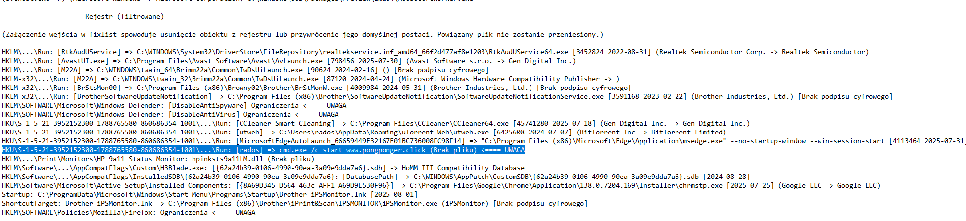

    Witam, zwracam się z uprzejmą prośbą o sprawdzenie logów FRST. Od jakiegoś czasu w losowych momentach w Chrome otwiera mi się nowa strona, do tej pory z kasynem lub Allegro. Poza tym nie zaobserwowałem innych objawów.
    AI: Proszę załączyć logi FRST (FRST.txt, Addition.txt, ewentualnie Shortcut.txt), aby można było je przeanalizować.
    Logi w załączeniu.
    AI: Proszę podać, z jakiego systemu operacyjnego (wersja Windows) Pan/Pani korzysta.
    Windows 11
    • Addition.txt (56.98 KB) Musisz być zalogowany, aby pobrać ten załącznik.
    • FRST.txt (55.89 KB) Musisz być zalogowany, aby pobrać ten załącznik.

    Na pierwszy rzut oka coś nagrzebało w rejestrze, warto ten wpis ze zdjęcia usunąć na początek. Może spróbuj też wyłączyć avasta, a włączyć wbudowanego defendera. Kaspersky ma takie fajne coś jak rescue disk w formacie iso warto też tym kompa przeskanować.
    Zrzut ekranu wpisów rejestru systemu Windows z podejrzanym wpisem uruchamiającym cmd.exe
    Zaznaczony wpis rejestru Windows uruchamiający podejrzany adres URL przez cmd.exe

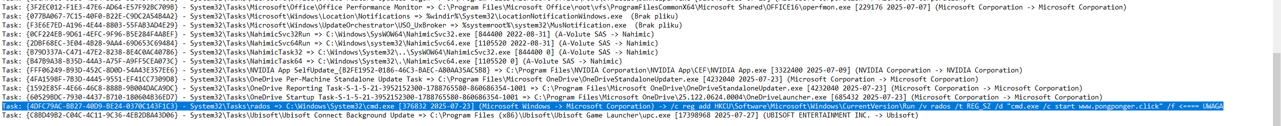

    Task: {4DFC79AC-BB27-40D9-BE24-0370C143F1C3} - System32\Tasks\rados => C:\Windows\System32\cmd.exe [376832 2025-07-23] (Microsoft Windows -> Microsoft Corporation) -> /c reg add HKCU\Software\Microsoft\Windows\CurrentVersion\Run /v rados /t REG_SZ /d "cmd.exe /c start www.pongponger.click" /f <==== UWAGA
    Samo usunięcie tego wpisu nie pomoże, bo jest to jedna część infekcji. Druga jest zlokalizowana w harmonogramie zadań i dopisuje do rejestru co trzeba.
