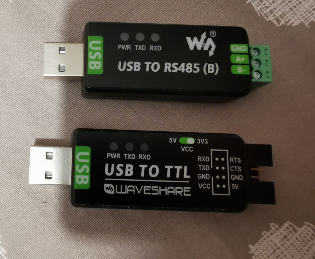

    Podłączyłem tester do płyty i to jednak płyta jest uszkodzona. Posiadam takie UART, czy któryś z nich się nadaje? Jakiego programu mogę użyć do UART, żeby odczytać logi?
    Dwa adaptery USB: USB do RS485 i USB do TTL marki Waveshare na stole

    Ten dolny się nadaję, połączenie wygląda tak RXD-TXD, TXD-RXD, GND-GND. Podsyłam zdjęcie wtyczki serwisowej gdzie co jest

    Najlepszy dla mnie jest putty i ustawić Connection type: Serial i Speed na 115200
