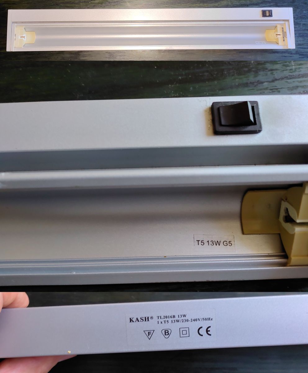

    Mam taką lampkę podszafkową jak na zdjęciu KASH TL2016B. Świetlówka zaczęła świecić tylko na końcach więc kupiłem nową. Ale i ta świeci tylko na końcach. Dowiedziałem się że prawdopodobnie popsuł się starter. Czy można go wymienić w tej lampce? A jeśli tak to jak ją zdemontować. Tam nie ma śrubek. Pewnie wszystko jest wciskane. Z której strony zacząć by niczego nie uszkodzić? Gdzie może znajdować się ten starter?
    Lampa podszafkowa KASH TL2016B 13W bez widocznych śrubek na obudowie

    Pogłówkuj jak ściągnąć nasadki czołowe z lewej i prawej strony w lewo i w prawo widoczne na pierwszym zdjęciu od góry naciskając wewnętrzne długie krawędzie do środka... Spróbuj też czy podstawki pinowe pod świetlówkę nie dają się przesunąć do środka czyli lewa w prawo a prawa w lewo i wtedy wyciągnąć cale obrotowe wnętrze do siebie? Ciężko to wytłumaczyć...
    Twoja lampka jest podobna do tej: Link
    Pooglądaj ten link pod kątem jakichś śrubek jak tutaj wyżej?

    Raczej nie znajdziesz w środku startera, tylko zapłonnik elektroniczny. Jak rozbierzesz to wrzuć zdjęcia, może się da naprawić.
