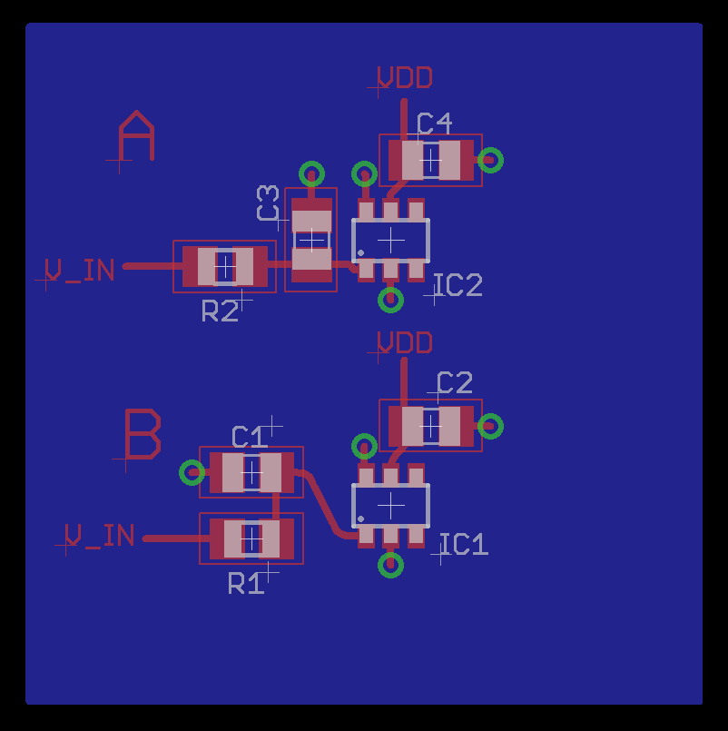

    Zastanawiam się na poprawnością ułożenia kondensatora i rezystora na wejściu do przetwornika ADC ADS1110.
    W załączeniu przedstawiam dwa warianty ułożenia tych elementów.
    Prośba do Was o podpowiedź, która z tych opcji będzie poprawna i czy to w ogóle ma znaczenie jak ułożę te dwa elementy. W nocie tego przetwornika nie ma podanego przykładu rozłożenia elementów.
    • ADS1110 – sposób ułożenia elementów RC na wejściu ADC – który lepszy? przykłąd_pcb.png (14.69 KB) Musisz być zalogowany, aby pobrać ten załącznik.

    Nie będzie wielkiej różnicy pomiędzy wersją A i B, ale z tych dwóch wybrałbym A. Zadbaj tylko, aby rezystor wejściowy miał na tyle niską wartość, żeby wprowadzany przez niego błąd pomiary był akceptowalny.
