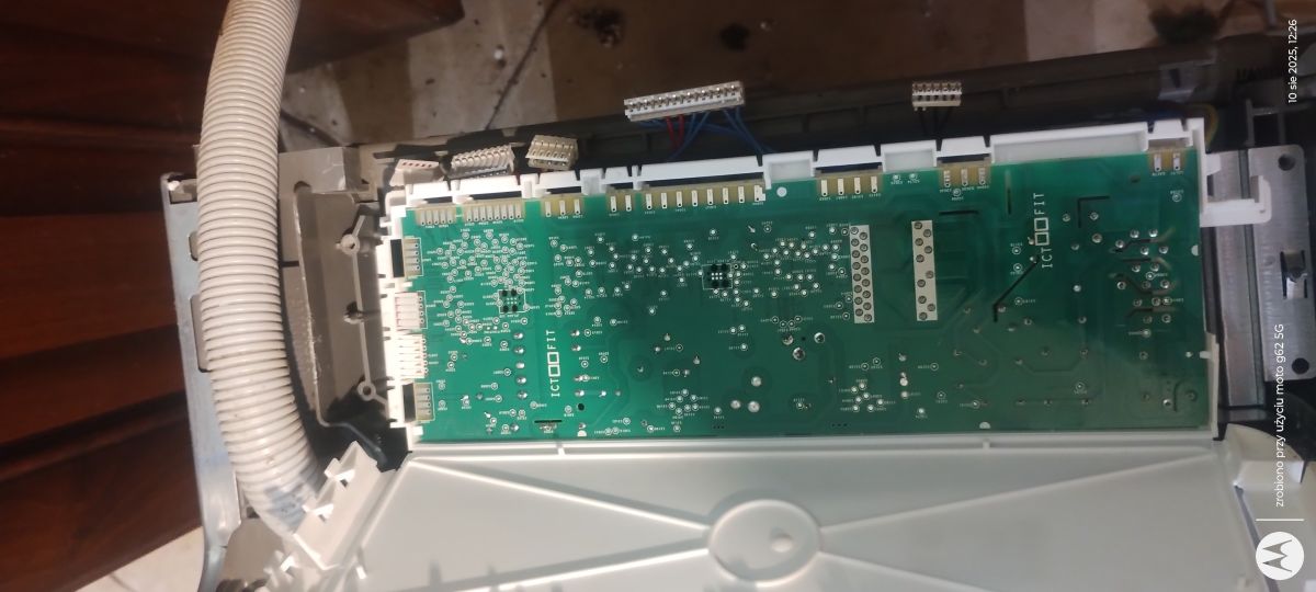

    Moduł PB150 ma taki problem, że gaśnie sam z siebie :)
    Wyjmij, zrób foto bez obudowy i zobaczymy.

    Czy przetwornica jest na module PB150, bo do niego dochodzi napięcie? Sprawdzałem na wtyczce wejściowej. Rozumiem, że mam sprawdzić na drugiej, czy wychodzi i jak wychodzi, to jakie napięcie, bo tam też chyba są 3 przewody? Dobrze myślę... Zdjęcia też wstawię

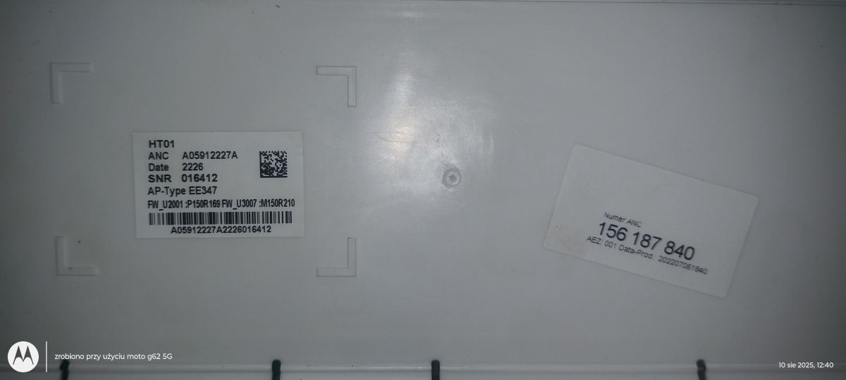

    Niestety w tym przypadku nie ma czego mierzyć ... wystarczy foto modułu bez obudowy.
    Teoretycznie wybuch = złom / stan idealny = złom.
    Sprawdź na plastikowej obudowie czy ANC jest ***227A?

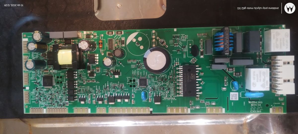

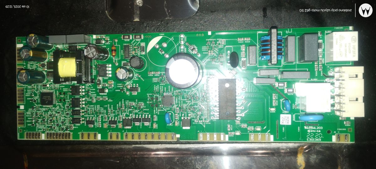

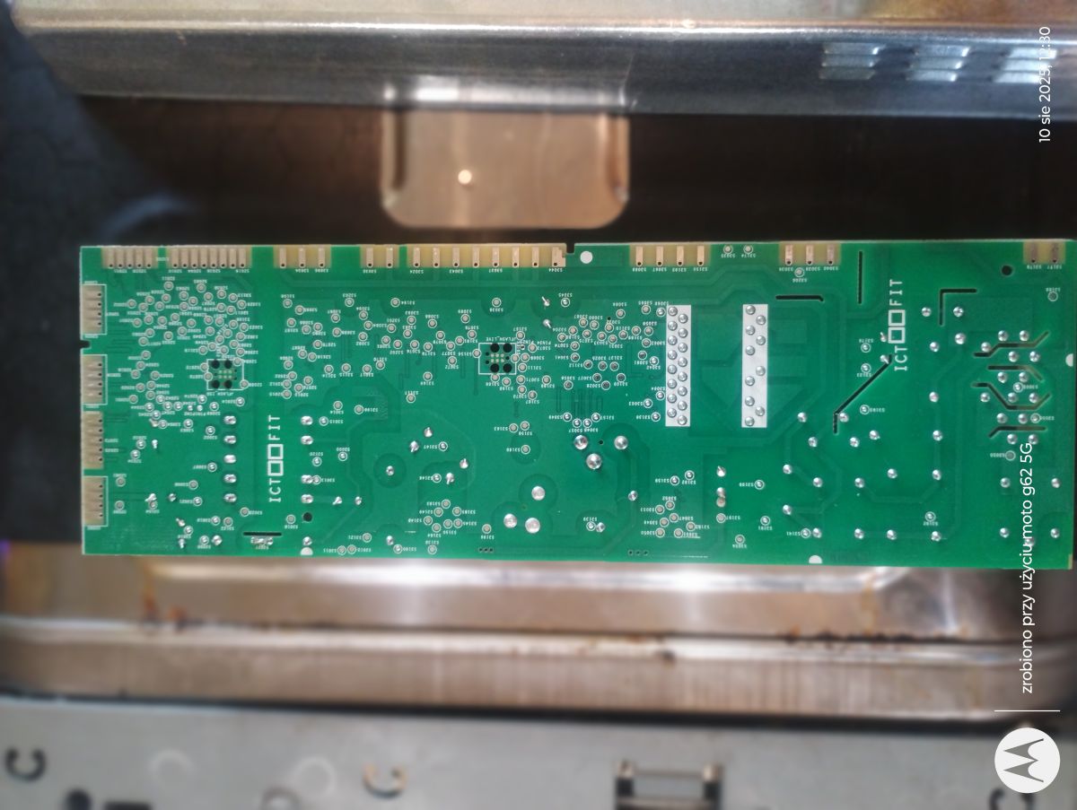

  • #6 21630802
    kikidalekie
    Posty: 15
    Ocena: 12
    Nic przypalonego nie widać. Nie wiem, co to ANC, aż takim fachowcem nie jestem.

    kikidalekie napisał:
    nie wiem co to ANC ,aż takim fachowcem nie jestem ??
    Zdjęcie naklejki na plastikowej odbudowie - dodaj.
  • #8 21630816
    kikidalekie
    Posty: 15
    Ocena: 12
    Naklejki z numerami seryjnymi i kodami produktu na białej obudowie urządzenia
    #9 21630824
    AsReeX
    Poziom 40  
    Posty: 4582
    Pomógł: 690
    Ocena: 1598
    Bingo!
