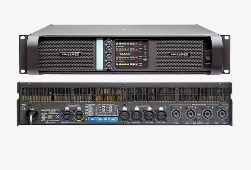

    Czy chiński Lab Gruppen FP10000Q poradzi sobie z paczkami — podwójne 18-calowe, 1500 W na 4 Ω? Na 4 Ω teoretycznie wydaje 2200 W — czy to nie trochę za dużo, czy chińczyki przesadzają z parametrami?
    Chodzi o sam fakt, jak radzi sobie z pędzeniem basów, czy nie brakuje mu mocy w dole i czy nie ma takiego pustego dźwięku? Dotychczas po przesiadce na podwójne suby został mi t.amp TA 2400, ale na nim clip, a głośnik dopiero co zaczyna się ruszać. Czy jakieś uwagi co do tych chińskich labów
    Wzmacniacz Lab Gruppen FP10000Q z widokiem z przodu i tyłu, pokazujący kontrolki i złącza ?

    Dobry klon FP10000 ( czytaj, na dobrych przedzespołach, z dobrym radiatorem) na pewno wart jest uwagi i będzie pracował na 4 omach w basie z "przyjemnością". Natomiast większość kopi ma gorsze radiatory alu, te tańsze także słabsze przedzespoły i bezieczneij by im było pracować na 8ohm. To są moje uwagi z mojej praktyki, gdzie małe LA napędzałem dobrze sklonowanym FP10000, gdzie impedancja jest na poziomie 2,7ohma. Natomiast dwie sztuki FP10000 napędzały osiem basów w impedancji 8ohm i dzielnie to funkcjonowało, a przy tym odczucia bardzo dobre.
    Wcześcniej miałem cztery Crown-y MT2400 i Crest-a CA18 co było koszmarem wagowym i z radością o nich zapomiałem i nigdy nie wrócę.

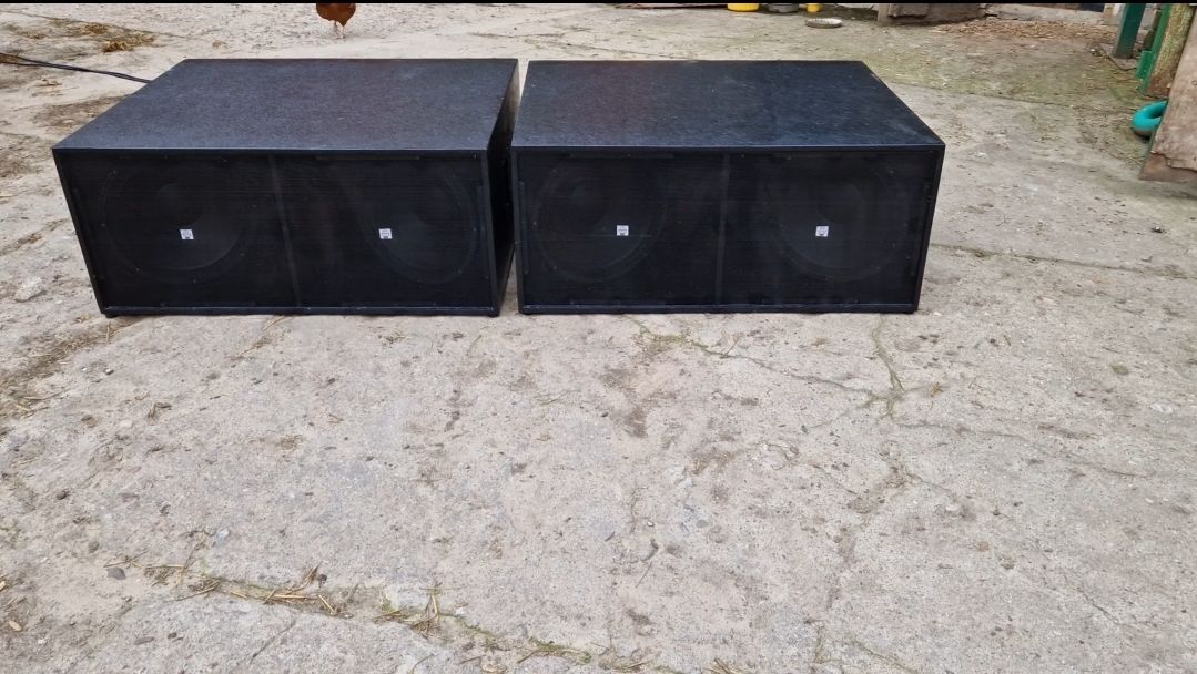

    Mam DIY podwójne 18-calowe na Turbosound 18SW700 i w trakcie są kolejne 2 na 18TBX100. W tych Turbosoundach jest tylko tak naprawdę 700 W RMS, więc w podwójnych paczkach 1 400 W — stąd też obawy o przesadę z mocą
    Dwa podwójne subwoofery DIY z czterema głośnikami 18-calowymi na betonie

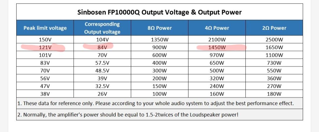

    Nie za dużo, a nawet jest zalecana moc wzmacniacza większa o 1,5-2,0 krotnośc mocy głosnika. No i tak FP10000 masz limitery VPL które możesz ustawić w zależności od zapotrzebowania: https://plm.sinbosen.com/f712999/faq-detail.htm

    No to fajnie, dzięki bardzo, czyli limiter VPL ustawię, żeby wartość na wyjściu nie przekraczała np. 1450 W i będę spokojny, chociaż może lepiej trochę więcej? Zobaczę w trakcie. A i jeszcze jedno: z dwóch firm klonów lepiej ta zaczynająca się na san czy sinb?
    Tabela parametrów wzmacniacza Sinbosen FP10000Q z zaznaczoną wartością 1450 W dla 4Ω
