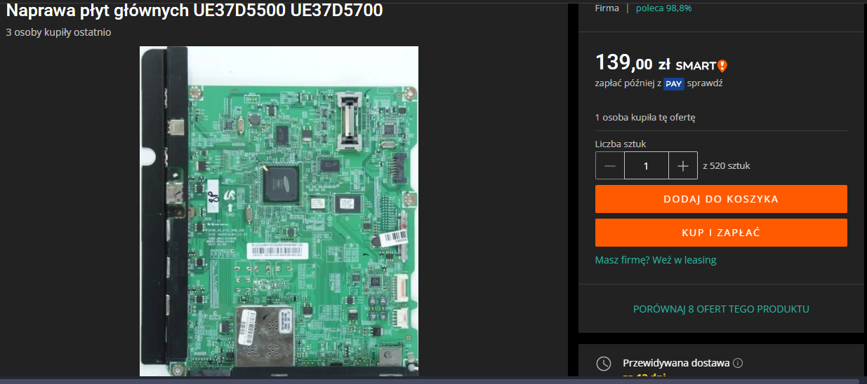

    Płyta główna telewizora do modeli UE37D5500 i UE37D5700 na tle białym
    A może ktoś na forum je robi i się odezwie.
    Jak dokładnie model tego TV ?

    Najtaniej wyjdzie kupić pamięć i wymienić samemu - jak potrafisz. Jeżeli nie dasz rady to, tak jak pisałem powyżej na portalach ogłaszają się ludzie i od 99zł do 139zł są oferty naprawy tego main.
