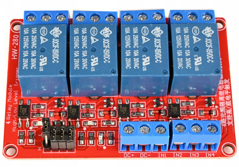

    Kontaktrony sterują takim przekaźnikiem:
    Moduł przekaźników 4-kanałowy z niebieskimi przekaźnikami na czerwonej płytce PCB
  • #5 21630798
    wrobeleczek
    Posty: 101
    Pomógł: 17
    Ocena: 32
    Eeee no to nie powinno być problemu. Wydaje mi się, że na takiej płytce z przekaźnikami są małe diody LED SMD, które sygnalizują stan pracy przekaźnika. Czy zauważyłeś jakąś anomalię? Ja spotkałem się, że sklejał mi się ten niebieski przekaźnik. Obciążeniem był zasilacz laptopa. On (przekaźnik) wprawdzie ma nadruk 10A ale często dotyczy to obciążenia typowo rezystancyjnego a zasilacze LED takimi nie są.

    Ta płytka ma transoptory na wejściu i pobiera mały prąd, który nie stanowi zagrożenia dla kontaktronów, więc przyczyna musi być inna. Jeśli to naprawdę kontaktron, się zwiera na stałe, to jest wada kontaktronu.
    Podczas ładowania kondensatora w zasilaczu może płynąć 50-100A (niektórzy producenci podają). Przekaźniki mają prawo się uszkadzać.
