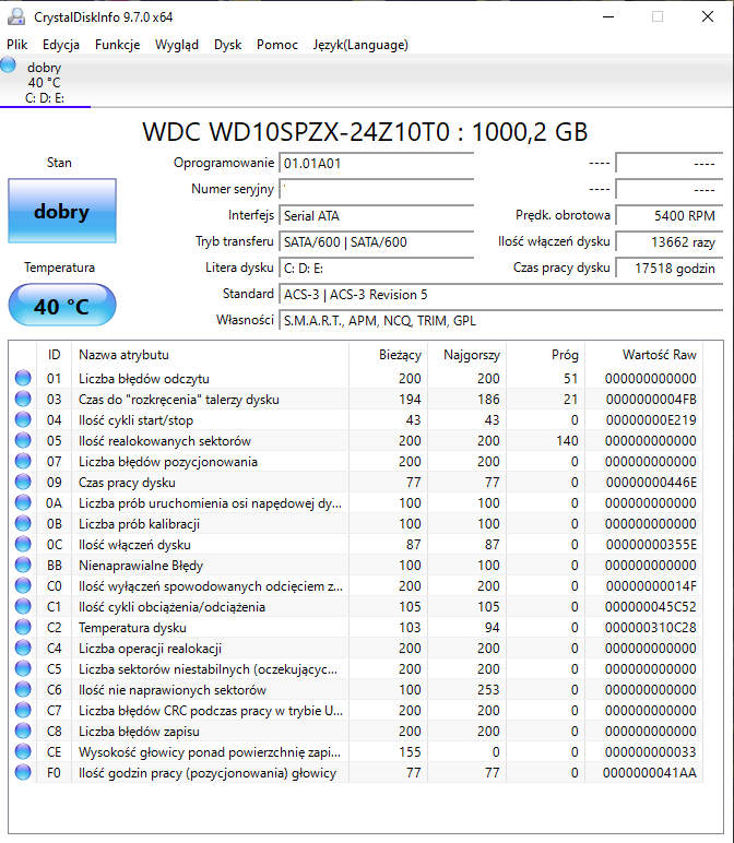

    Zamieść screen z programu CrystalDiskInfo.

    Zrób również to, aby wykluczyć problemy z dyskiem:
    Zrzut ekranu CrystalDiskInfo pokazujący stan dysku WDC WD10SPZX 1TB

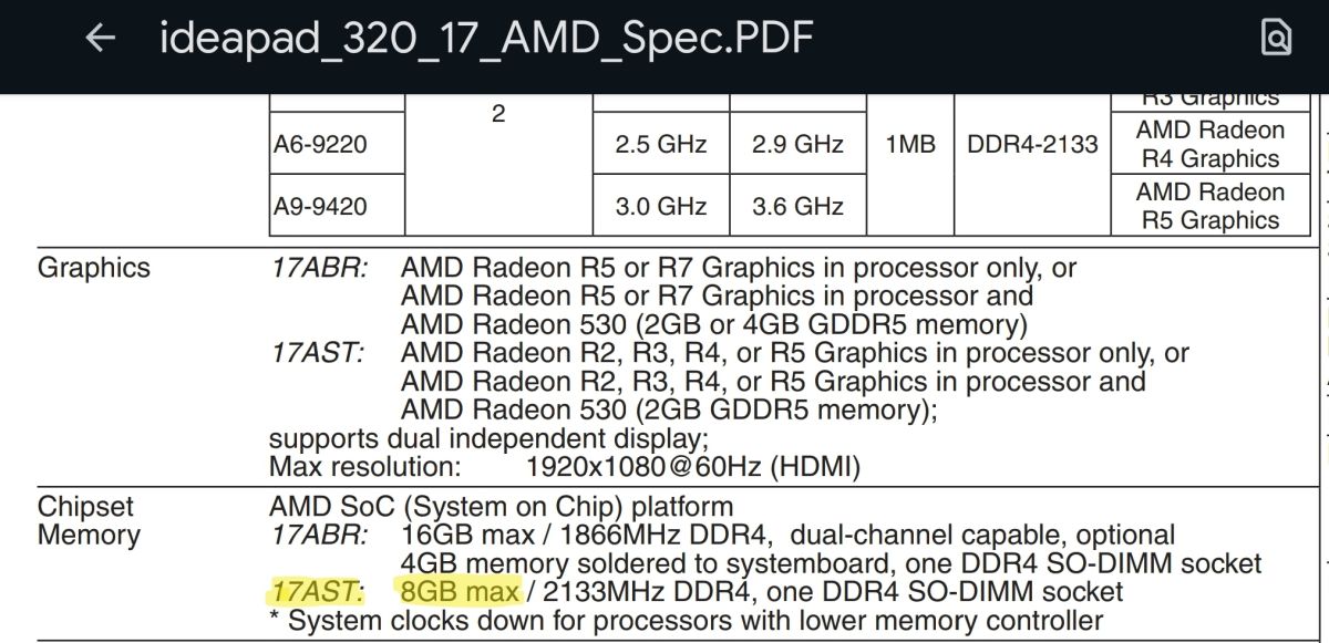

    dt1 napisał:
    de facto jest to dwurdzeniowy procesor o wydajności celeronów N2xxx/N3xxx i Atomów, więc będzie on bardzo wąskim gardłem tego sprzętu, szczególnie pod nowszym systemem typu Win10.
    Może faktycznie apgrejd do Win10 to jest powód...
    dt1 napisał:
    Według specyfikacji, laptop obsługuje max 8 GB RAM
    A nie 16GB? Czy my aby na pewno mówimy o tym samym modelu? :-)

    Nie mówimy o tym samym modelu, ale fakt pomyliłem się. Model 320-17ABR ma wlutowany RAM model 320-17AST nie ma - i obsługuje 8GB w pojedynczym slocie.
    Zrzut specyfikacji PDF pokazujący limit 8 GB RAM dla modelu 17AST
    Swoją drogą wcześniej było a320-17ast, teraz jest 320_15ast, podejrzewam że obsługa RAM jest ta sama, ale warto się zdecydować o którym piszemy.

    Kasek21 napisał:
    Win10 + HDD i 4GB pamięci RAM może wróżyć tylko to czego właśnie doświadczasz.
    No dobrze. Tymczasem prosiłeś "Zamieść screen z programu CrystalDiskInfo".
    Screen w załączeniu.
    Co z niego wywróżyłeś? Pytam, bo piszesz ogólniki :-)
    Czy masz HDD czy SSD.
    Czy się to Tobie podoba, czy też nie to masz dwa wyjścia albo wymiana HDD na SSD i rozbudowa pamięci, albo wymiana laptopa jeżeli chcesz korzystać z Win10 - ale to już zostało napisane.
