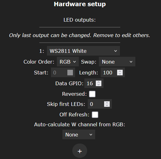

    Chciałem wykonać proste oświetlenie oparte o adresowalną taśmę. Jak zrozumiałem z opisów, potrzebowałem sterownika który zadziała z mikroprocesorem w diodach. Wyszukałem informacje, że na początek bez zabawy z Arduino mogę kupić gotowy sterownik; kupiłem:
    GL-C-105WL-M (zrobiłem już update oprogramowania układowego do wersji WLED 0.15.1).
    Jako taśmę (i tu możliwe, że błąd) wybrałem pasek 24 V COB (Lumi Pro COB WS2811 24 V) , z diodą mono 4000 K (nie wiem, czy mogę podać link do Allegro). Mikroprocesor to WS2811 - czyli to, co obsługuje ESP32.
    Możliwe, że zupełnie błędnie założyłem, że logika ESP będzie zgodna z moim paskiem (nie wiem jaką logikę ma taśma LED), skoro obsługuje WS2811.
    Czy bez konwertera poziomów logicznych coś działam? Jakieś szczególne ustawienia?
    Próbowałem podłączenia:
    1. Pasek LED przez sterownik 24 V oraz Data.
    2. Pasek LED 24 V bezpośrednio z zasilacza 24 V, Data ze sterownika.
    W obu przypadkach używałem GIO16.
    Zrzut ekranu ustawień WLED z konfiguracją WS2811 White na GPIO16.
    Niestety pasek w ogóle nie świeci.
    Proszę o nakierowanie, co poradzić. :)

    K0ras
    Posty: 159
    Ocena: 14
    Cześć,
    To RGB wynika chyba z tego, że sterownik widzi po prostu światło mono jako mieszankę RGB - nie ma opcji wyboru mono.
    Jeżeli zaś chodzi o napięcia, taśma jest na logiczną jedynkę 5 V, mój sterownik zaś daje 3,3 V jako jedynkę. Po obcięciu taśmy do krótkiego kawałka zaczęła działać. Kupiłem konwerter 3,3 V -> 5 V. Jak znajdę czas, to będę z tym działać. :)
    Dziękuje za odpowiedź.
