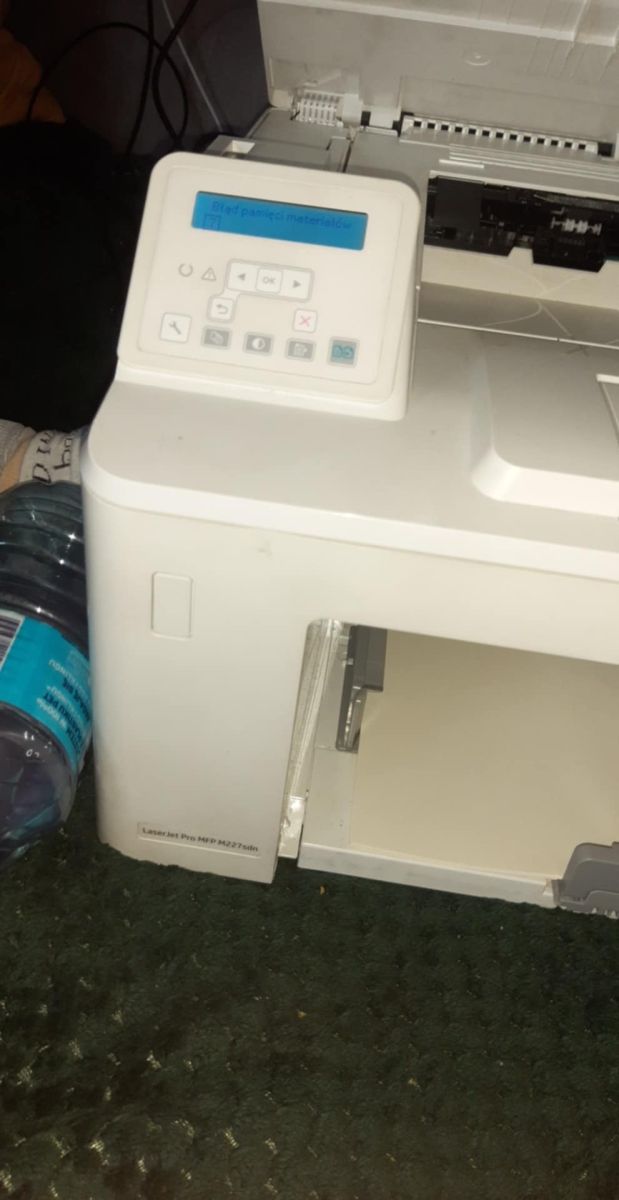

    Witam, pacjent HP M227sdn z błędem: błąd pamięci materiałów. Bęben nowy JetWorld nie rozwiązał problemu, nowy oryginalny toner HP również nie rozwiązał problemu, czyli to nie wina chipów. Drukarka drukuje jakieś strony startowe po zmianie opcji, by rozpoznawała tonery oryginalne - zamienniki i na odwrót. Po włożeniu nowego bębna po raz pierwszy mogłem nawet wykonać skan dokumentów, jednak potem znowu wyskoczył błąd pamięci i koniec.
    Ostatecznie zaktualizowałem firmware przez laptopa na najnowszy, pomyślnie jednak błąd pozostał. Czy do wymiany może być płytka High Voltage, główna czy coś innego? Proszę bardzo o nakierowanie
    Wydrukowane instrukcje HP LaserJet leżące na laptopie marki ASUS
    Panel sterowania drukarki HP z komunikatem „Błąd pamięci materiałów”

    Wysokie napięcie do wymiany
