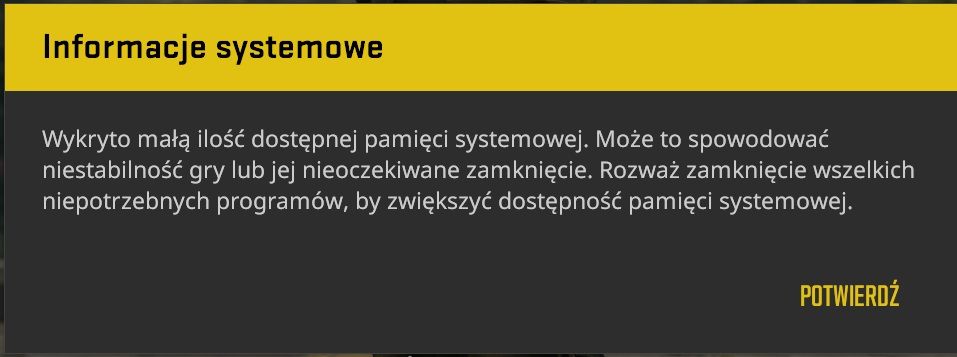

    Od kiedy? Od początku czy od niedawna? Temperatury OK? Test pamięci ram. Test dysku twardego. Zawiesza się jak grasz, czy niezależnie?

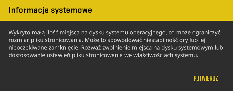

    Dysk mam dosłownie nowiutki. RAM sprawdzałem przez Windows i niby wszystko jest OK. Problemy były, ale po wymianie dysku się nasiliły. Temperatury wydają się OK nawet pod obciążeniem. I zawieszki są dokładnie jak gram. Też nie wiem czemu, ale mam 16 GB, a zadeklarowanej pokazuje 23 GB. Dodatkowo, jak wchodzę w CS2, wyskakuje mi takie powiadomienie. Też mam taki problem, że mi się zawalił dysk C: mimo że wszystko mam ustawione na instalowanie na dysku E:. I nie mam jak tego C: wyczyścić, bo tam niby nic nie ma.
    Komunikat systemowy o małej ilości miejsca na dysku systemowym
    Komunikat w grze o niskiej dostępności pamięci systemowej

    A jaki masz dysk C wielkości i ile masz wolnego?
    w wierszu poleceń uruchomionym jako administrator robiłeś chkdsk c: /f ?

    Dałem na system 62 GB, a wolne mi zostało 7 GB. System zajmuje 31,2 GB, a zainstalowane aplikacje 22,3 GB, mimo że tam nie mam nic zainstalowanego.
    I nie robiłem tego z wiersza poleceń, a to odpalić go jako administrator i wpisać tę komendę?
    no to gratuluje. I ty się dziwisz że ci nie działa? A w ogóle to kto to dzieli SSD na partycje. Dawno z tak głupim pomysłem się nie spotkałem. Przecież to zupełnie nie ma sensu...

    eloelo4 napisał:
    I myślisz że to główny powód ?
    przecież dostałeś komunikat czarno na białym i go tu wstawiłeś
    eloelo4 napisał:
    mogę to jakoś oddzielić teraz czy format robić
    co chcesz oddzielać? Usuwa się jedną partycję i rozszerza drugą. A jak chcesz połączyć dwie partycje w jedną bez utraty danych na jednej, to musisz jakiegoś programu użyć który to robi
