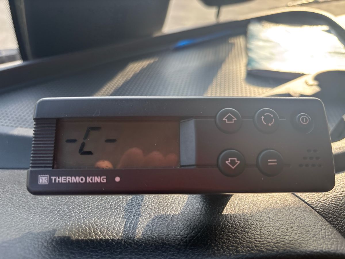

    Hej, mam problem z agregatem V600 Max w tirze. Zostawiłem go na godzinę, żeby się chłodził i po powrocie ekran na nic nie reaguje i wyświetla się jedynie takie coś.
    Agregat normalnie chodzi i chłodzi, ale nawet nie da się zobaczyć, jaka jest temperatura, przytrzymanie żadnego z przycisków nic nie robi.
    Wie ktoś, jak przywrócić działanie przycisków?
    Panel sterowania Thermo King V600 Max z nieaktywnym ekranem pokazującym tylko -C-

    >>21636868 przewód i wtyczki RJ sprawdzone?

    >>21650250 To było trochę czasu temu i ekran zaczął sam zaskakiwać. Na przyszłość — jakby ktoś szukał — znalazłem na stronie Thermo Kinga, że "C" to komunikat o problemach z komunikacją i chyba tylko serwis może to wyłączyć.

    sam się rozwiązał
