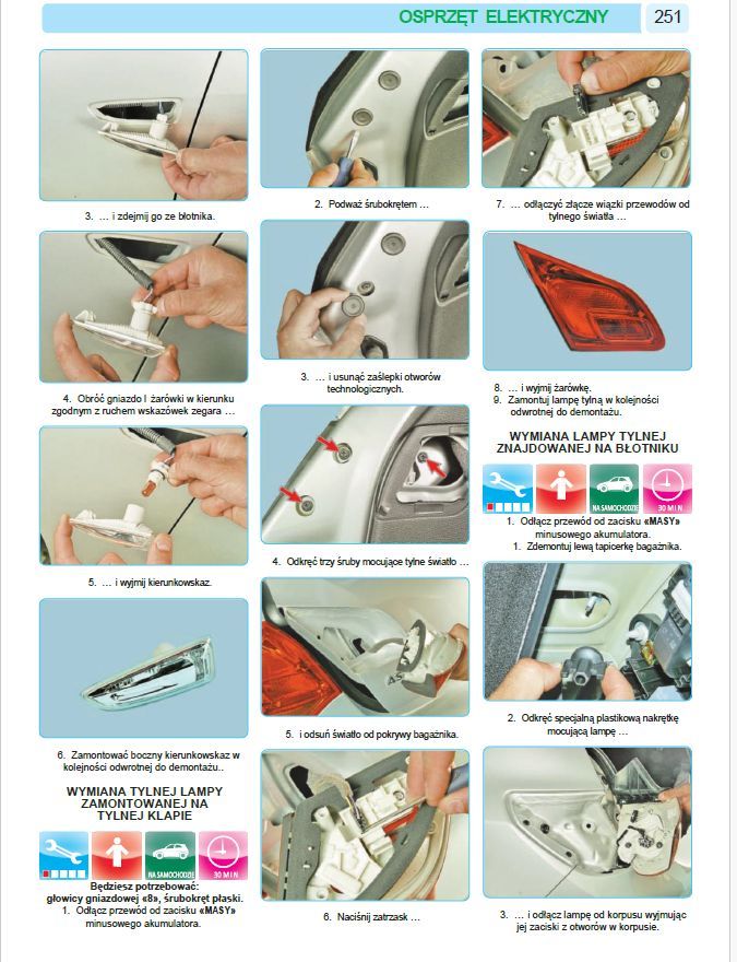

    Witam, czy wie ktoś, jak wymienia się żarówki w Astrze J sedan, tylnej klapie. Od wewnątrz jest zaślepka, ale co dalej — czy te żarówki wymienia się bez wyjmowania klosza? Dziękuję.

    Pod klapką masz zatrzaski lub śruby (duże plastiki), odczepiasz lampę, wymieniasz żarówki i tyle.

    Jak wyżej plus obrazek
    Instrukcja demontażu i wymiany tylnej lampy samochodowej na błotniku i klapie.

    Klosz się nie wyciąga. Żarówkę można wymienić od spodu, ściskając pazurki i wyciągając. Drugą się trochę przekręca i też wyciąga.
