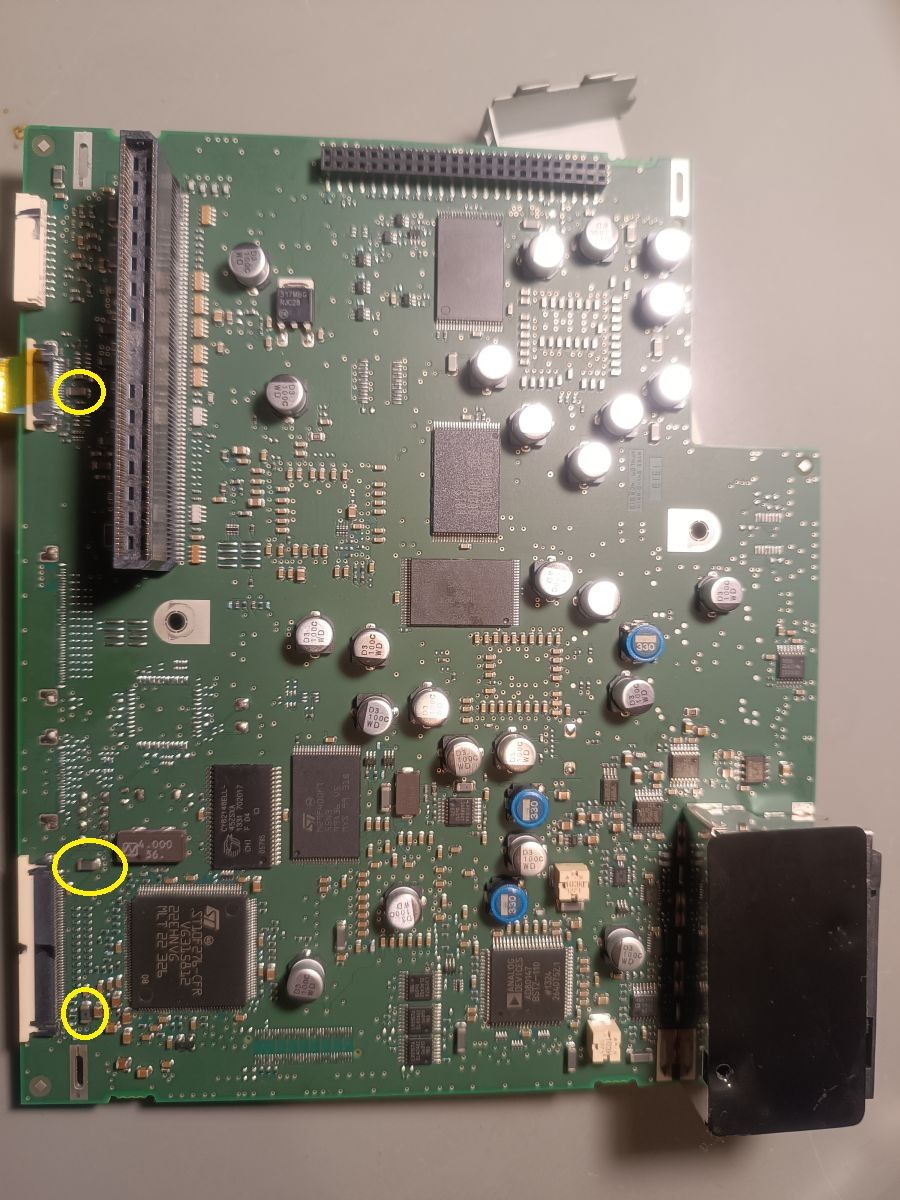

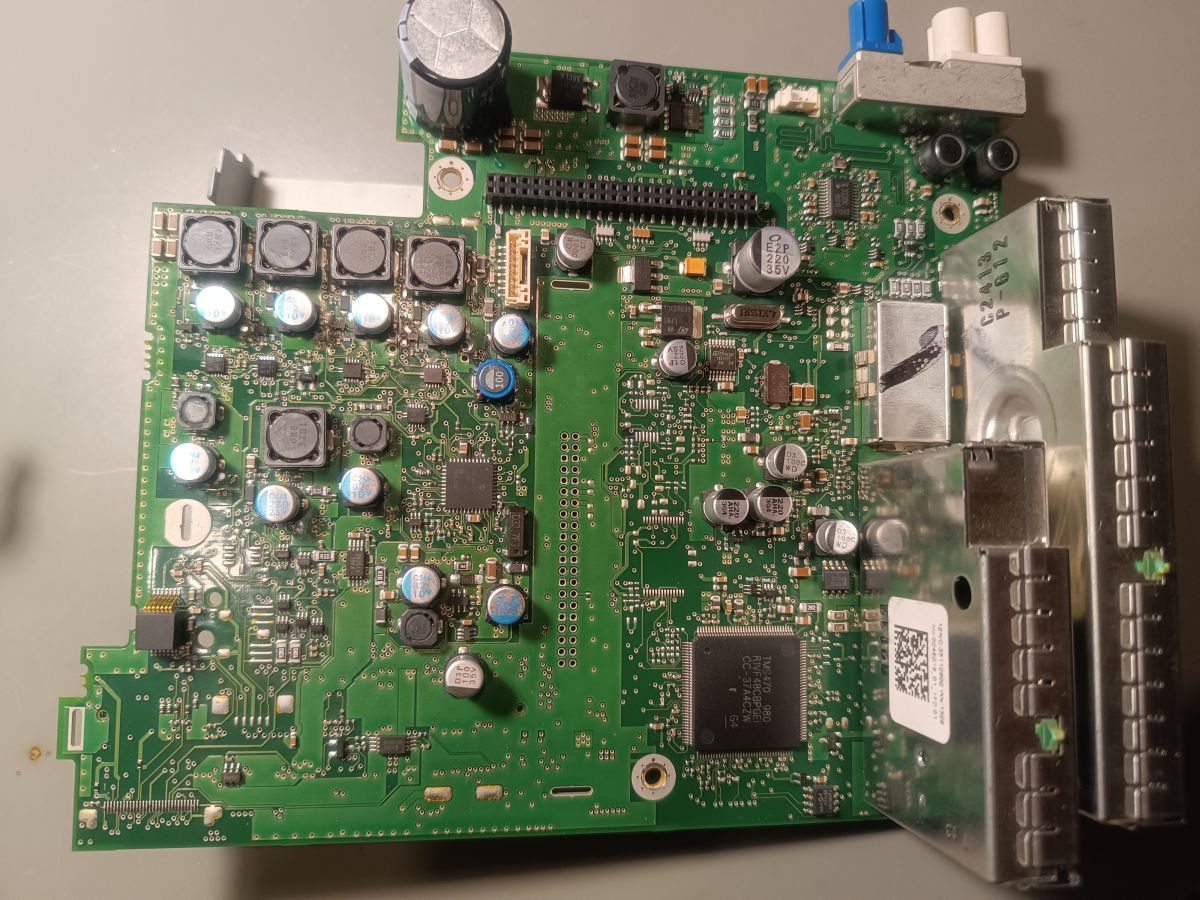

    Podłączenie zasilania do radia RNS 510 w celu sprawdzenia jego sprawności po wymianie tasiemki . Po podłączeniu minus na pin 12 i plus na pin 15 radio nie reaguje żadnej reakcji.Niestety właściciel radia wprowadził w błąd twierdząc że tylko wyrwał panel przedni którego połączenia naprawiłem jednak uszkodził płytę - jaki jest tam element i czy po takim przecięciu płyty jeszcze radio ruszy.

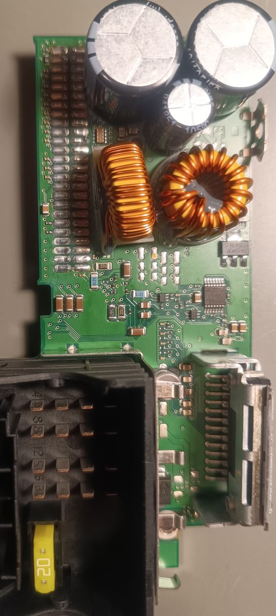

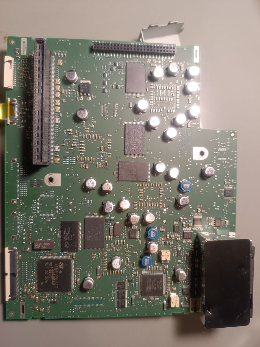

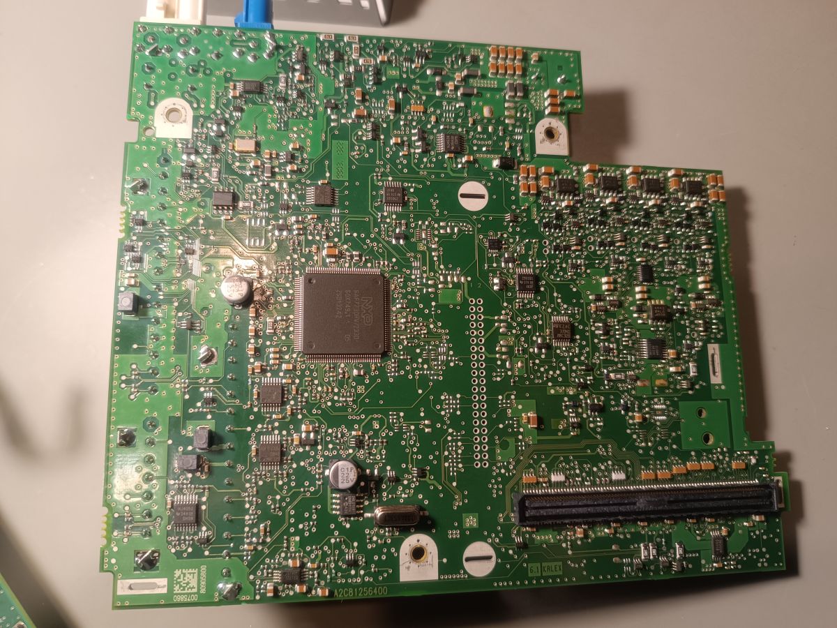

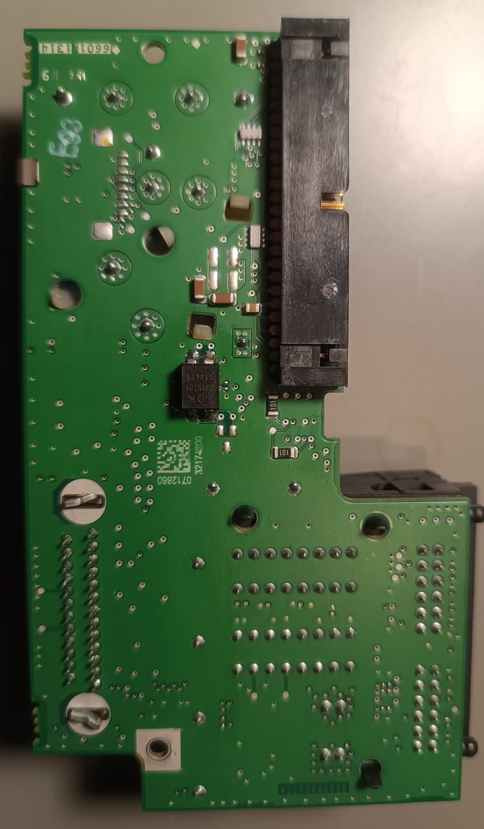

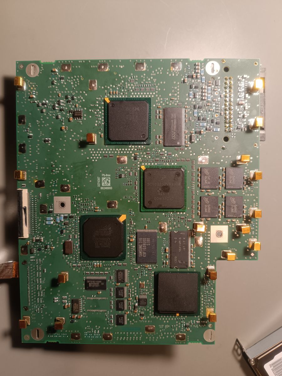

    Poniżej zdjęcia RNS510. Jednak, to był dobry pomysł, żeby wykonać te zdjęcia podczas naprawy radia. Wrzucę te co mam, może się jeszcze komuś przydadzą. :-)
    Ten urwany komponent, to zapewne ferryt, taki sam występuje w innym miejscu na tej płycie. Pomierz go sobie i coś dobierzesz.
    Płyta główna radia samochodowego z cewkami i kondensatorami elektrolitycznymi.
    Zielona płytka drukowana z widocznymi połączeniami i złączem na górze
    Widok z góry na płytę główną radia RNS510 z odsłoniętymi komponentami elektronicznymi
    Płytka drukowana radia RNS510 z widocznymi kondensatorami, cewkami i ekranowaniem
    Płyta główna RNS510 z widocznymi uszkodzonymi i lutowanymi komponentami
    Płyta główna radia samochodowego RNS510 z licznymi kondensatorami i układami scalonymi.
  • #3 21639524
    czolgista
    Posty: 1552
    Pomógł: 106
    Ocena: 539
    Dzieki za fotki , wygląda na opornik kolorem i połączony do zasilania panelu przedniego,dobiorę coś podobnego ,chyba że ktoś będzie miał schemat .
    To jest ferryt nie opornik, i on zasila obwód. Takie same są w innym miejscu, zaznaczyłem ci na płytce.

    #6 21639785
    tomtim123
    Poziom 37  
    Posty: 2464
    Pomógł: 422
    Ocena: 759
    czolgista napisał:
    Oczywiście, 0.38ohma pomierzyłem. Kwestia znalezienia odpowiedniego może taki
    https://www.tme.eu/pl/details/blm18ag601sz1d/ferryty-koraliki/murata/
    Może być i taki. Nie masz starych płyt komputerowych, czy płyt z TV na części. Ważne, żeby rezystancja jego była podobna. Nie jest to aż tak wrażliwe i krytyczne miejsce na dobór komponentu. Podstaw coś na próbę nic się nie stanie.
