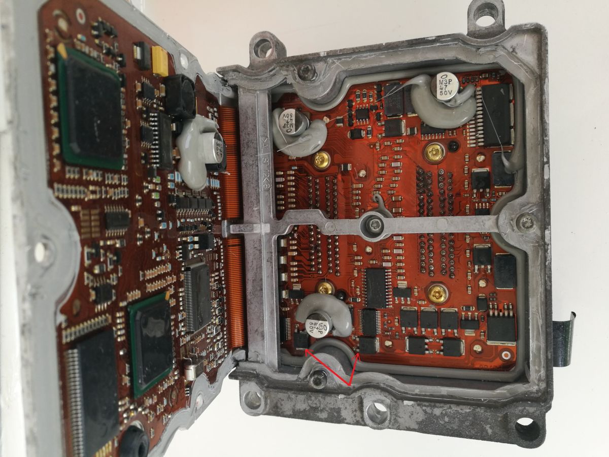

    Mam uszkodzony sterownik w Saabie 9-3, podejrzewam te dwa elementy SMD, ale nie mogę ich zidentyfikować. Dlaczego podejrzewam? Wykazuje zwarcie bramka-source, jeśli to tranzystor.
    Proszę o identyfikację elementów SMD. Wyszukiwarka milczy na ich temat. Może szanowni forumowicze mają jakąś wiedzę na temat tych elementów. Napis na nich to: 552 B 360, napisane jedno pod drugim. Obudowa to TO-252, wymiary 6 × 6 mm. Próbuję zamieścić zdjęcie z zaznaczeniem tych elementów.
    Zbliżenie na sterownik ECU z widocznymi dwoma podejrzanymi elementami SMD zaznaczonymi strzałkami.

    Sterownik, czyli ECU nr 55565020.
    AI: Czy na płytce drukowanej przy tych elementach znajdują się jakieś oznaczenia (np. Q1, Q2, IC1 itp.) lub inne napisy, które mogłyby pomóc w identyfikacji ich funkcji?
    Nie, nie ma żadnych napisów na płytce, a które to elementy zaznaczyłem strzałkami na zdjęciu. Rocznik Saaba 9-3 to 2006 r.

    Raczej to będzie dioda MBRD360, taka rada na przyszłość: umieść zdjęcie samego elementu, o który pytasz, bo co nam daje zdjęcie sterownika.
    Anoda katoda jest zwarte zobacz pdf dokumentację...
