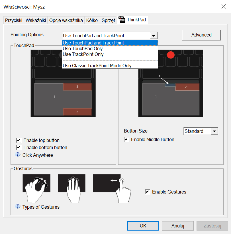

    Witam, mam problem z moim laptopem taki że nie dziala touchpad ani trackpoint. Nie wiem czym to moze byc spowodowane, W Menaderze Urzadzen wykrywa Synaptics Pointing Device, ale nie dzialaja ani trackpoint ani touchpad a klawiatura jest w pelni sprawna, wszystko na niej dziala.
    Nie wiem co moze byc problemem
    LAPTOP: Lenovo THINKPAD X1 Carbon 3 gen
    Procesor na nim: I7-5500U
    Ram: 8GB DDR3
    Prosze o pomoc.

    Kombinacja klawiszy Fn+ któryś z F1 do F12, włącza/wyłącza touchpad/trackpoint.
    Ale z tego co widzę, w Carbon`ach tej funkcji chyba nie ma.
    Wybacz wprowadzenie zamieszania.
    Wywołaj okno Uruchom (Win+R), wpisz:
    %windir%\system32\control.exe mouse
    pojawi się okno ustawień Lenovo Ultranav, z rozwijanej listy wybierz właściwą opcję.
    Okno ustawień myszy Lenovo z opcjami TouchPad i TrackPoint
