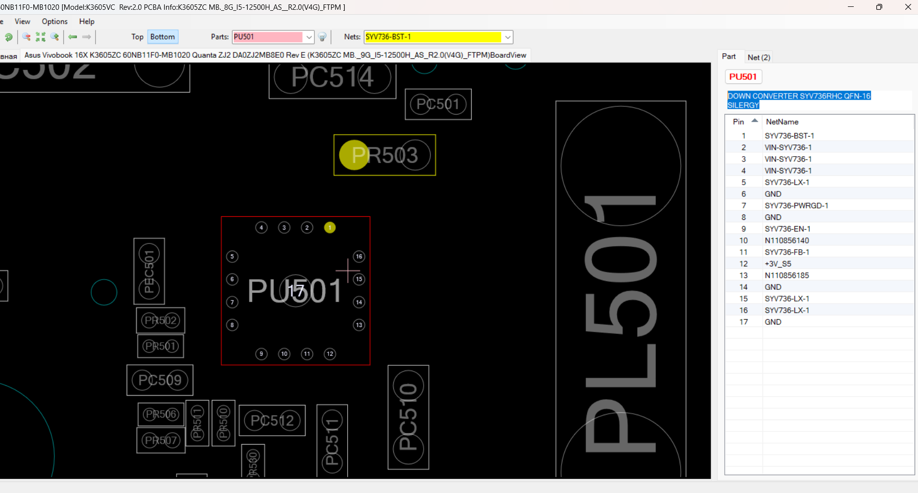

    Asus Vivobook 16X K3605ZC - Potrzebny zamiennik przetwornicy
    DOWN CONVERTER SYV736RHC QFN-16 SILERGY.
    Znalazłem takie datasheet podobnej przetwornicy - https://www.silergy.com/productsview/SY20762FQDC
    Najlepiej jakby był jakiś zamiennik dostępny.
    W necie nie ma takiej przetwornicy więc posiłkuję się forum-proszę obytych w schematy o pomoc.
    Widok PCB z oznaczeniem układu PU501 i przypisanymi pinami przetwornicy SYV736RHC
    Z góry dziękuję za pomoc.

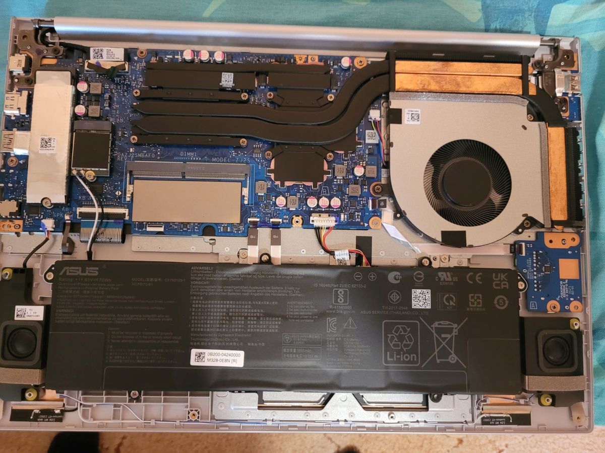

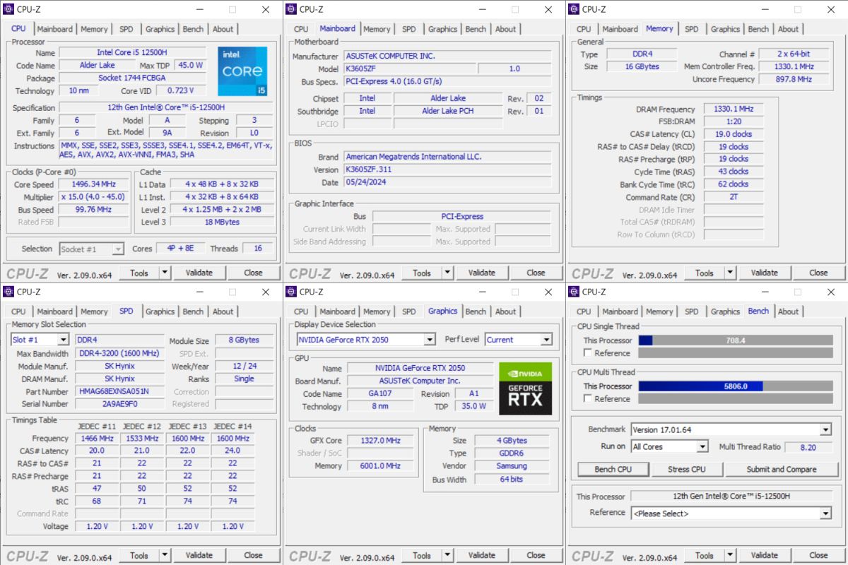

    Vivobook 16X (K3605) OLED z 2023
    - 13th Gen Intel® Core™ i9-13900H,
    - NVIDIA® GeForce RTX™ 4060
    - 3.2K 120 Hz OLED display
    * jest wersja 2024
    12th gen. i7-12650H, DDR4 (8GB wlutowane)
    NVIDIA GeForce RTX 3050 4 GB VRAM, GDDR6/ * RTX 2050
    16" 16:9, 1920 x 1080,, IPS, 120 Hz, code MNG007QX2-2 (BOEhydis NE160WUM-NX1)
    Zrzuty ekranu CPU-Z pokazujące dane laptopa z i5-12500H i RTX 2050
    Wnętrze laptopa ASUS z widoczną płytą główną DAZJ2SMBAF0 i systemem chłodzenia
    płyta DAZJ2SMBAF0 rev.f

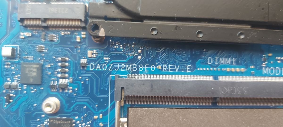

    znalazłem takie cos
    https://www.oneyac.net/product/30744490.html
    ale nie mam datasheet tego oryginalnego i teraz nie wiem czy to może być,jest problem z tym układem SYV736RHC
    Zbliżenie na płytę główną laptopa z oznaczeniem DA0ZJ2MB8E0 REV E
    Struktura płyty powyżej ta sama.
    i7-12650H RTX2050

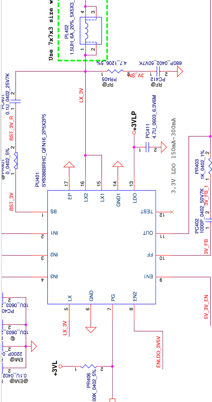

    SY8386RHC (code eHFDA/ ehDE )
    - wazne dwie pierwsze....
    - patrz w SM od LA-H131P / (Compal LA-H101P)
    • eHxxx-SY8386RHC.pdf (348.61 KB) Musisz być zalogowany, aby pobrać ten załącznik.

    Jak po pin"s pasuje ... to ten.
    Może to taka zagrywka Silergy, bowiem np. w Boombox bywał
    SYV869 = SY8303AAIC
