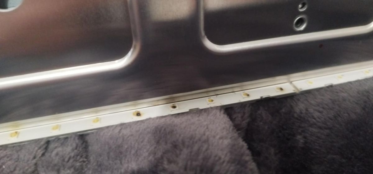

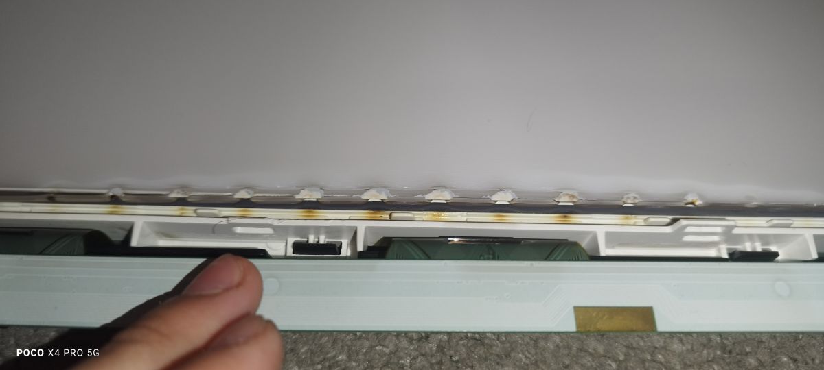

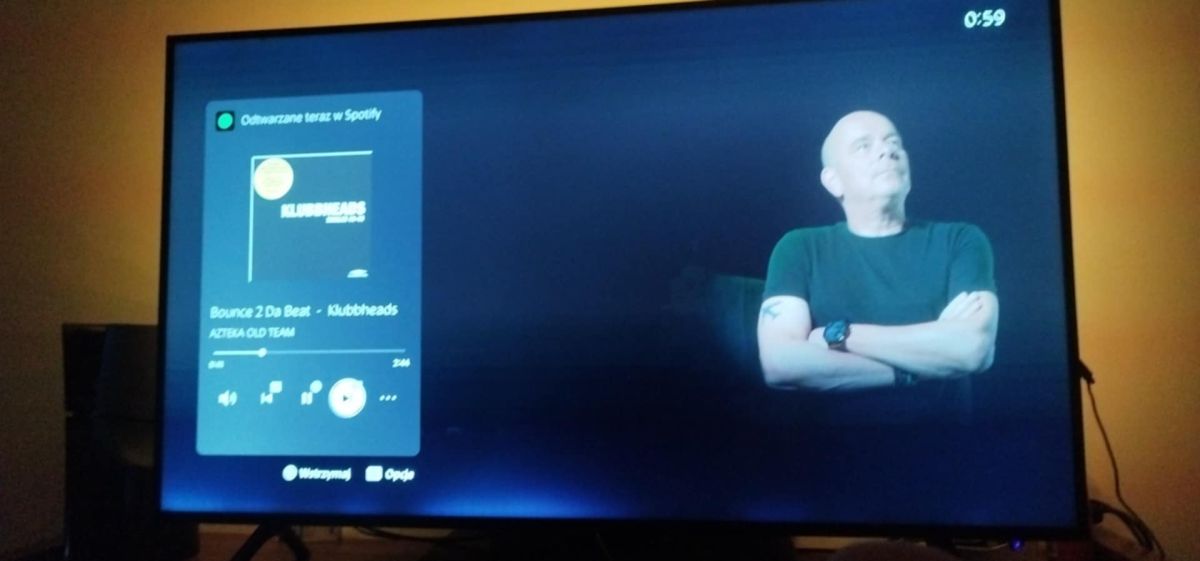

    Cześć, nie znalazłem nic o tym na internecie, więc przychodzę do was po pomoc. Telewizor Samsung UE55NU7172U, kilka lat używany, w końcu podświetlenie padło i wymieniłem razem z wypalonym dyfuzorem (zdj nr 2, 3). Po złożeniu i włączeniu widać to, co na zdj. 1 - diody LED i nierównomiernie oświetlony ekran. Co zrobiłem źle? Pozdr

    Czy folie z obu stron dyfuzora zdjęte?
    Przed założeniem matrycy równomiernie podświetlenie świeciło?
    Biały odbłyśnik znajdujący się całkiem na dole - na blasze - nie został uszkodzony?

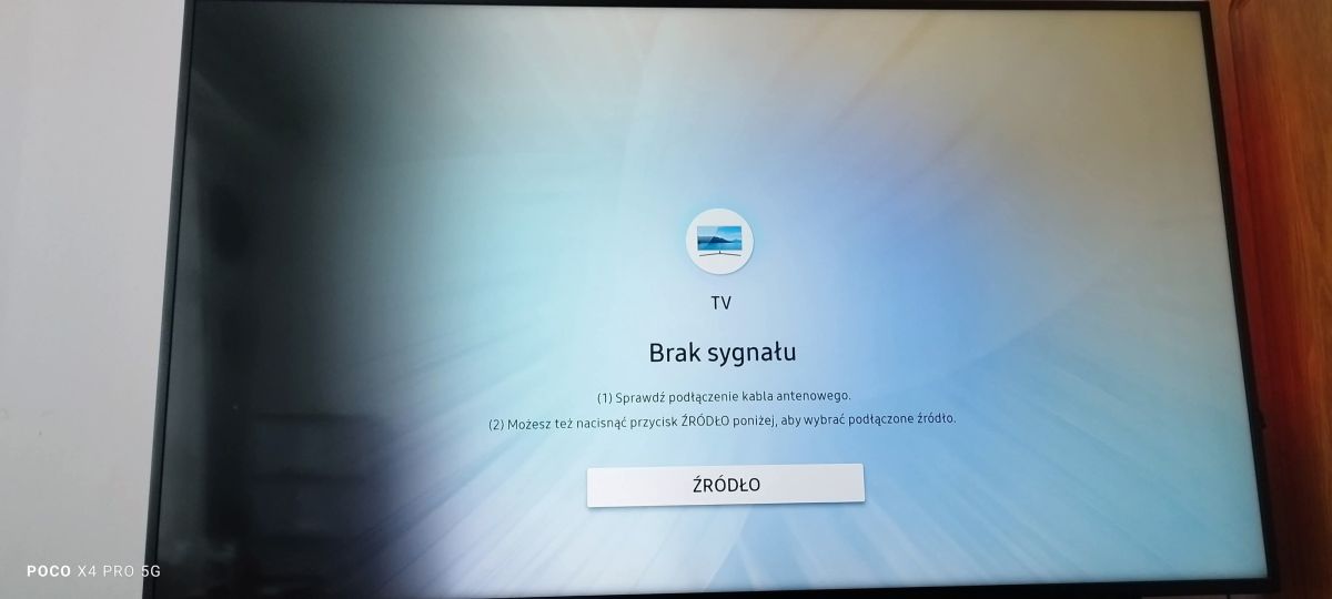

    Zdjąłem folię z dwóch stron, odbłyśnik jest cały. Przed wymianą lewa strona ekranu (tam gdzie usterka) był ciemny ekran, prawa strona OK.
    Telewizor z komunikatem Brak sygnału, lewa strona ekranu wyraźnie ciemniejsza

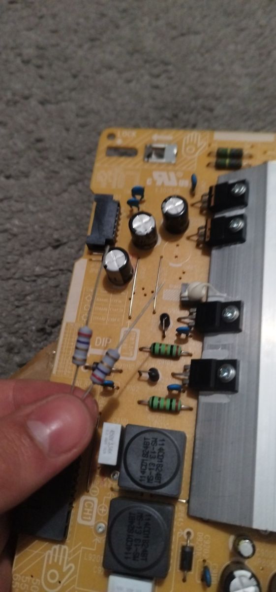

    Dodam, że wymieniałem dwa rezystory w zasilaczu (zalecenie sprzedającego podświetlenie, ma wydłużyć żywotność i poprawić wadę fabryczną topiących się dyfuzorów).
    Zbliżenie na płytę zasilacza z wymienianymi rezystorami trzymanymi w dłoni
    Ile tych folii zdjąłeś, dwie czy cztery?
    Po jednej na stronę, czyli łącznie zdjąłem dwie.
    Jeżeli przewodniki światła są z Elwronu lub Impelu, to nie odkleiłeś jeszcze dwóch folii gładziutko przyciętych po krawędzi i prawie niewidocznych.

    >>21642435 Folia ma być po bokach czy na górze i na dole? Z boku są dwie które są dosyć mocno przyklejone i nie wiem czy nie mają być na stałe właśnie. Ale znalazłem dwa ułamane zatrzaski między pleksą a matrycą ,może odstęp między przewodnikiem a ledami był za duży i dlatego taki efekt?

    Folie powinny być na dwóch płaskich powierzchniach tam gdzie były pierwsze folie transportowe.
    I to jest przyczyna! Źle poskładany i tak świeci.

    Oddałem telewizor do serwisu, Panowie stwierdzili, że dyfuzor i podświetlenie nie są do tego modelu, nie pasują wymiarami. Zwrócić raczej nie zwrócę, bo z pleksy zdjąłem obydwie folie, a podświetlenie było już naklejone i odklejone.
