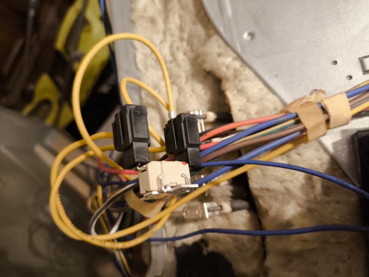

    Piekarnik Beko BIM25801XMS

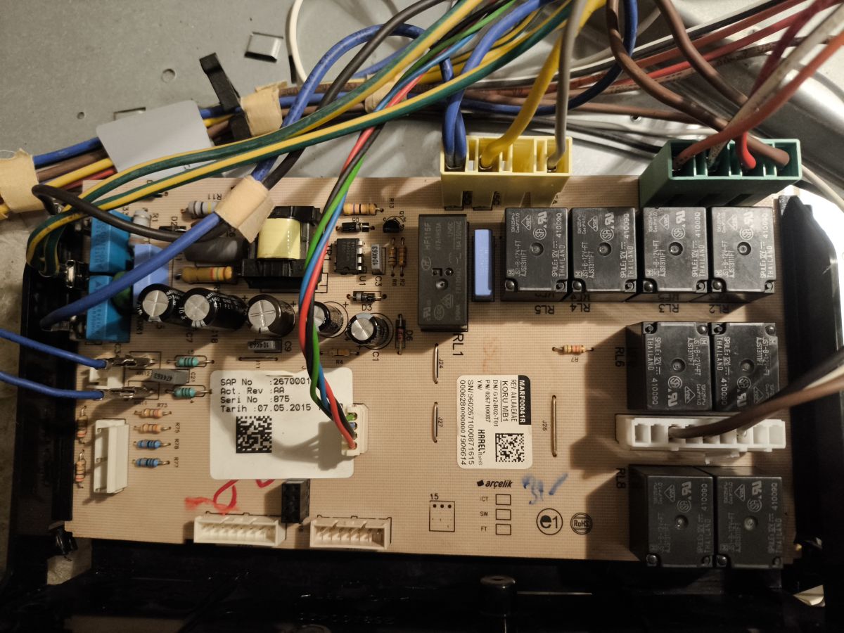

    Podłączony do prądu włącza się, ale nie grzeje i nie włączają się wentylatory. Jak odłączę czujnik temperatury, to uruchamia się wentylator na górze piekarnika. Grzałki sprawdzone miernikiem. Nie mam pojęcia, jak sprawdzić czujnik termiczny. Dołączone zdjęcie. Jakieś podpowiedzi?
    Proszę o pomoc i wsparcie.

    Równie dobrze mógł paść ten moduł: Link jak i moduł panelu sterowania: Link. Może brak sterowania przekaźnikami.

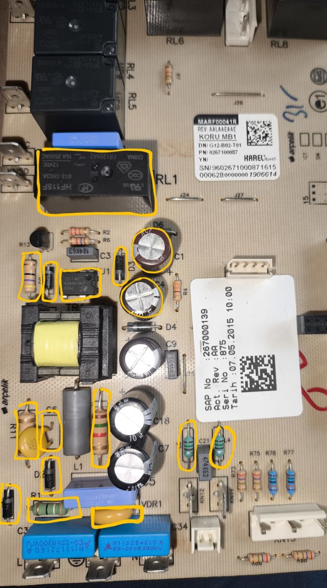

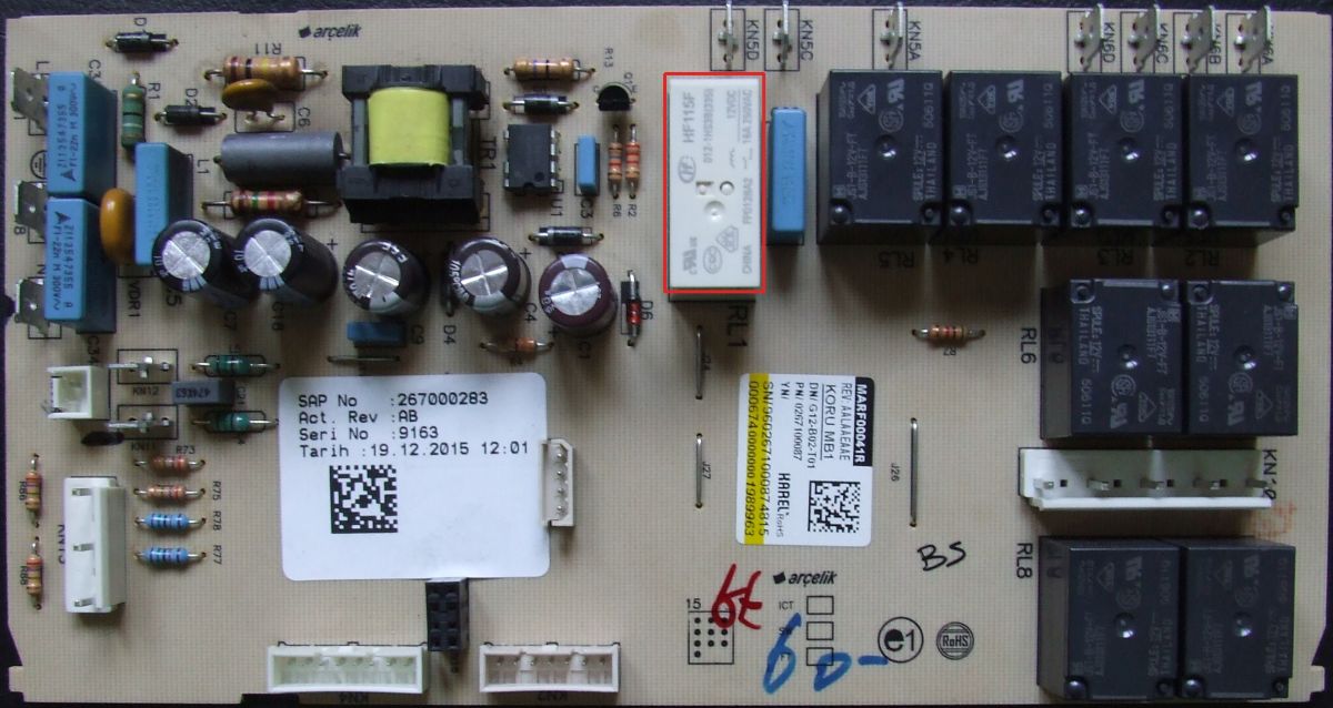

    Zatem na początek sprawdź - wymień ten przekaźnik na foto, a potem martw się resztą...
    Płytka PCB z przekaźnikami, jeden biały przekaźnik jest zaznaczony czerwoną ramką

    Przekaźnik wymieniono na nowy, a kilka dodatkowych rzeczy również — zaznaczone na zdjęciu. Zacząłem właśnie od przekaźnika, ale brak reakcji. Po wymianie zaznaczonych elementów na chwilę się włącza — słychać przekaźnik, wentylator startuje może dwie sekundy i zatrzymuje się. Za jakieś 15 sekund znów próbuje wystartować i stoi. Udało mi się włączyć piekarnik na 40 °C i grill — grzałka się grzeje. Inne nie chcą się włączyć. Czujnik PT500 ma w temperaturze 23 °C rezystancję prawie 550 Ω. Światełko również zadziałało po wymianie elementów zaznaczonych na zdjęciu, ale żarówka się przepaliła i dopiero w poniedziałek będzie.
    Płyta elektroniczna z zaznaczonymi wymienionymi elementami oraz komponentem L1 oznaczonym „472K”
    Byłem w sklepie elektronicznym po graty, ale nie wiedzieli, co to jest 472k, zaznaczone na płycie jako L1. Więc nie wymieniłem tego elementu, bo nie mam pojęcia, co to jest i do czego służy?

    PT500 w temperaturze 0 °C musi mieć 500R, a L1 - 472k = 4,7mH (dławik to rodzaj cewki), ale osiowej. Przy czym możesz przyjęć, że gdy przewodzi jest dobra!

    Czujnik temperatury, stawiam, że jest dobry.

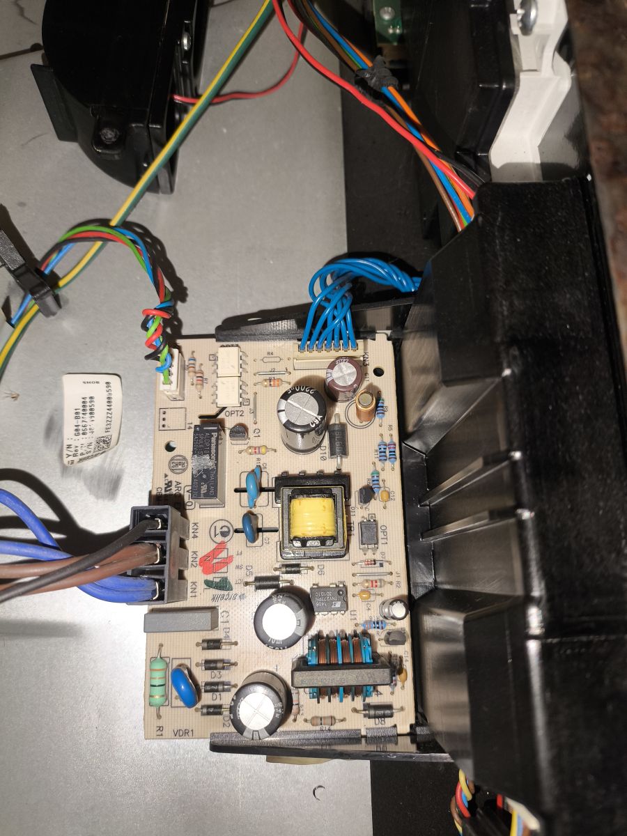

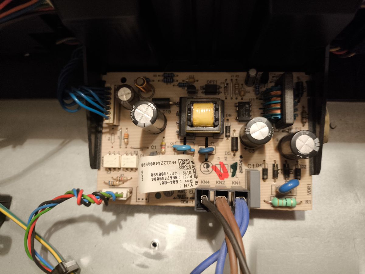

    Może zaczekaj aż j będziesz ją miał. Lecz sprawdź zatem i pokaż na foto jak ten moduł wyświetlacza wygląda u Ciebie?
    wentylator startuje może dwie sekundy i stop. Za jakieś 15 sekund znów próbuje wystartować i stoi
    Dlaczego się tak dzieje i czy napięcie na cewce przekaźnika jest stałe + inne czy są stabilne (czy reszta niezaznaczonych kondensatorów elektrolitycznych była sprawdzana (tyczy to również reszty przekaźników np. zimne luty).

    Płytka PCB z elektroniką zasilacza, nowe lutowania i podłączone przewody
    Wszystkie elementy przed zakupem mierzyłem i sprawdzałem, czy są OK. Niektóre — nie miałem pewności, więc i tak wymieniłem na nowe. Zimne luty odpadają, całość na nowo ściągnięta cyną i położona nowa

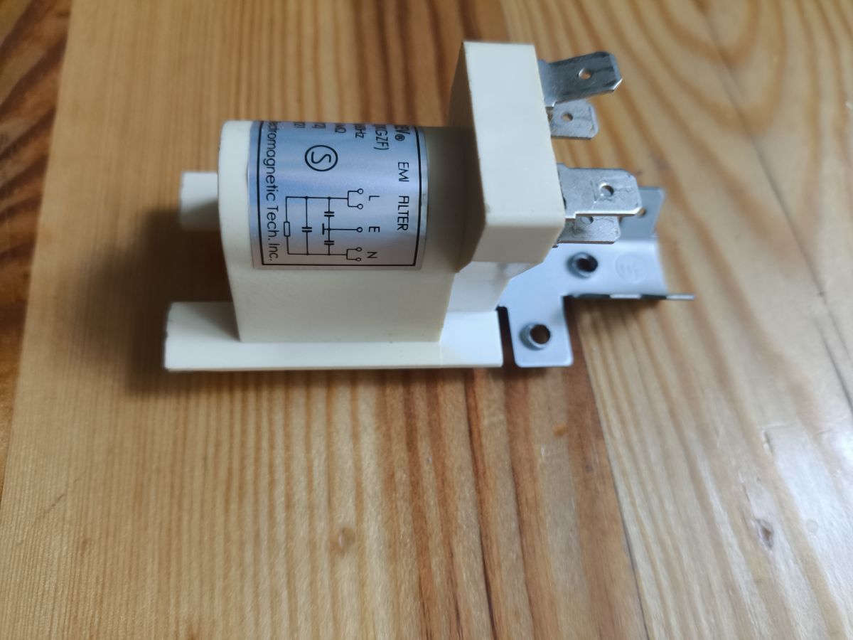

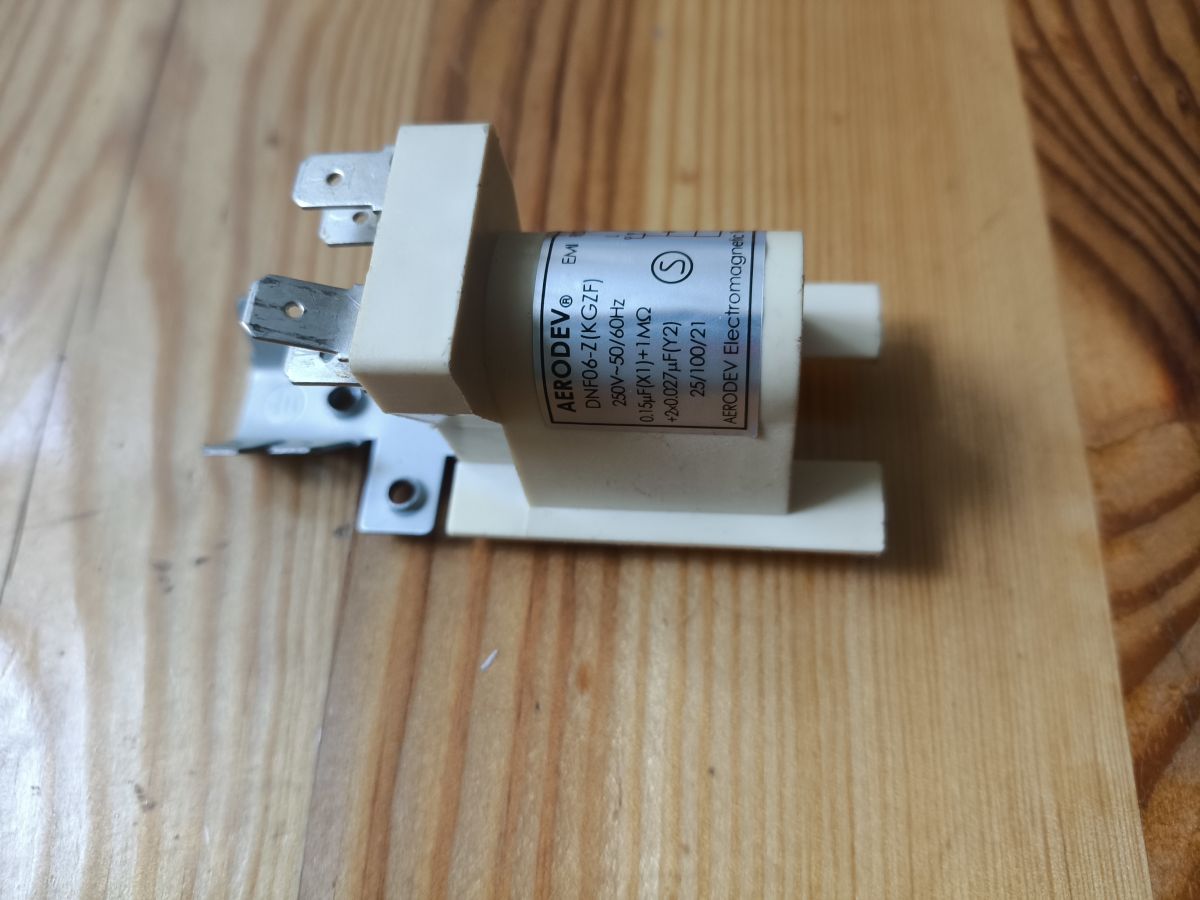

    A co, koledzy, myślą o uszkodzonym lub nieprawidłowo działającym filtrze przeciwzakłóceniowym? Czy jeśli byłby uszkodzony, to faktycznie mogłoby to dawać oznaki wyłączania się programu piekarnika? Programy, gdzie jest sama grzałka, działają, lecz reszta, gdzie dodatkowo ma być wentylator, od razu wyłącza się. Czy moje myślenie ma trochę sensu, czy mylę się i idę w ciemną stronę?

    Uszkodzony był czujnik Pt500, dziwnie reagował na odczyty temperatury przy włączonej grzałce.
    Dodatkowo jedna z grzałek miała zwarcie.
